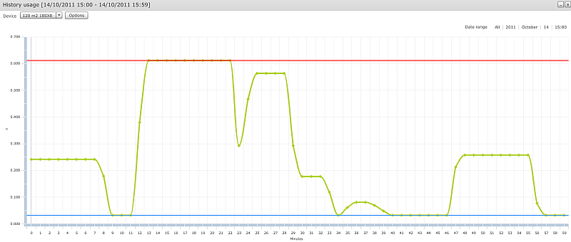

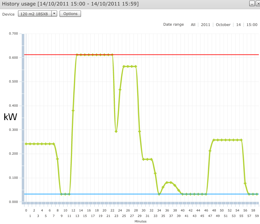

Vaihteeksi taas CM160 kulutusmittarilla tehty yhden tunnin graafi 18SX8 ottotehosta 120 m2 tilassa. Ulkona +7 C ja RH 70% ja aurinkoista. Sulatusta ei vielä ollut klo 15 ja 16 välillä. Myöhemmin illalla tuli sitten sulatus kun ulkolämpötila meni alle nollan. Melko suuria vaihteluita näyttäisi olevan ottotehossa, 600 W noin 10 min ja alin 70W noin 3 min, alin taso 32 W (ilmeisesti vain puhallus ja ohjauselektroniikka). Huomenissa lisään tähän vielä jonkun sulatusjakson kun lämpötila näyttäisi laskevan useampaan miinusasteeseen.

Saisko vähän isompana (tarkempana) tiedostona?...Menee vähä suttuseks kun zoomaa.  :)

Tässä olisi graafi suurempana ja korkeampana. Menee jo yli sivuilla sallitun koon. ;)
Sulatusta ei sitten tullutkaan kun sää alkoi lauhtua yöllä.

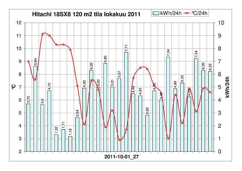

Pyynti on 23 C ja puhallus automaatilla. Graafista näkyy lokakuun vuorokautiset ottotehot 27.10. viimeisenä.

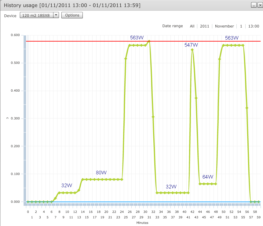

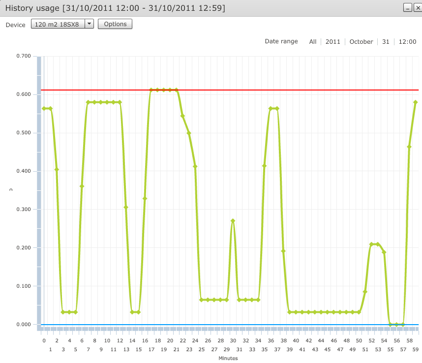

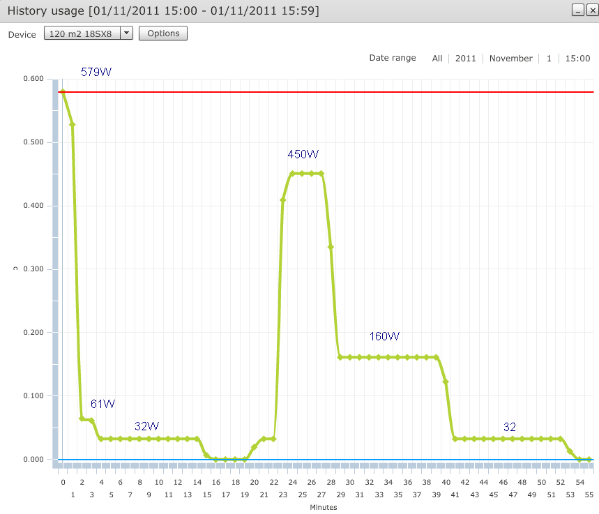

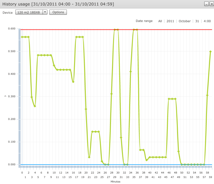

Tuota minimitehoa on vaikea metsästää jos se tosiaan on koko homman tarkoitus. Katselin monta eri yhden tunnin jaksoa viime päiviltä kun ottoteho on seilannut 4 - 6 kWh/vuorokausi, ei sieltä löydy kuin muutamia maks 10 min jaksoja 64W miniteholla. Muulloin menee eri mittaisia pätkiä 0W, 32W, 64W, 140W ja maks 600W jne. Katso oheiset parin tunnin ottotehopätkät (klo 04 ja 12 tänään):

Hitachin ilmoitetut minimitehot näyttää olevan hieman sitä että tätä... saaman tien sinne taulukkoon olisi voinut lävästä sen 1W. Nyt tuo luku ei ole vertailukelpoinen. Vai pystyykö Hitachin kompura käymään & tuottamaan lämpöä tuolla 65W teholla pitempiäkin aikoja?

Vai pystyykö Hitachin kompura käymään tuottamaan lämpöä tuolla 65W teholla pitempiäkin aikoja?

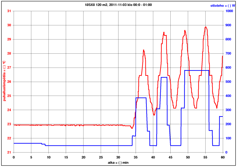

Riippuu vähän mitä tarkoitat "pitempiäkin aikoja" termillä. Kyllä se tuottaa lämpöä 64W ottotehollakin ainakin 400W 10 minuutin ajan ja joskus vähän pidempäänkin (ei jatkuvasti, mahdollisesti vain jossain testipenkissä?). Alle 64W ottoteholla en usko kompuran edes käyvän, se tästä 0W ja 64W ottotehoista. 32W näyttäisi olevan vain elektroniikan ja puhalluksen kulutus, ei kompuran! Ystävyydellä! ;)
