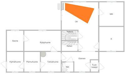

Fujitsu LZCAN09:n uusi lämmityskausi aloitettu - ulkolämpötila Rovaniemellä tänään klo 7:30 oli -7,45°C
Nyt on se aika vuodesta, että on aika taas seurata tiiviimmin kesämökkimme ilmalämpöpumpun toimintaa etänä. Viikko sitten mökki laitettiin talviteloille ja samalla puhdistin Fujitsu LZCAN09-ilmalämpöpumpun kennot paineilmalla ja pölynimurilla. Aiemmin kesällä tein ilmalämpöpumpun ulkoyksikön alle kivikaivon ja suurensin ulkoyksikön alareunan etäisyyttä maasta tasan 1 metriin (aiemmin noin 90cm). Laitoin myös seinälaudoituksen suojaksi pellin, joka oli siinä myös edellisenä talvena. Viime vuonna ensilumi tuli 19.10.2017  https://napapiirinilppi.blogspot.com/2017/10/ensilumi-satoi-napapiirille.html .
Energiankulutuksen kannalta suurimpana muutoksena viime vuodesta on se, että laitoin vara-järjestelmänä olevan keskuslämmityskattilan vedenlämmityksen etäohjaukseen hankkimalla Ouman EXU-800 laajennusboksin, jolloin kattilan vettä ei tarvitse enää lämmittää jatkuvasti lämmityskaudella, vaan se on nyt lämpötilaohjattu ja voin laittaa vedenlämmityksen itsekin päälle etänä tekstiviestillä, jos olemme menossa mökille.
Tänä aamuna klo 7:30 oli tämän lämmityskauden toistaiseksi alin pakkaslukema -7,45°C ja poimin antureiden datan tuosta pisteestä:
Fujitsu LZCAN09 asetukset 29.9.2018 klo 7:30
- tavoitelämpötila +16°C
- puhallusvoimakkuus 4/4 (2m/s = 830m3/h)
- vaakasiivekkeet asennossa 3/8 eli hiukan alaspäin vaakatasosta
- sivuttaissiivekkeet 2/5 eli edestä katsottuna yksi pykälä vasemmalle keskikohdasta
Antureiden data 29.9.2018 klo 7:30 ->
lämpötilat, ilmankosteus ja puhallusvoimakkuus: Mobile Alerts-anturit + Conrad Connect - julkinen nettipalvelu:
https://dashboard.conradconnect.de/public/en/dashboards/5ae383ea6097bc3523fa4d94/dashboard
sähkönkulutus: Fortum Kotinäyttö (=Geo Solo II + Energynote- ei julkinen nettipalvelu)
- huonelämpötila +15,9°C (anturi keittiössä noin 8 metrin päässä ilmalämpöpumpun sisäyksiköstä)
- ulkolämpötila -7,45°C (anturi talon pohjoispuolella terassilla)
- Fujitsun imulämpötila +18,25°C (anturi sisäyksikön päällä, ilmanottoaukon keskellä)
- Fujitsun puhalluslämpötila +29,78°C (anturi sisäyksikön ilmanohjaimen päällä imukuppikiinnityksellä, ilmanottoaukon keskellä)
- ilmankosteus 30,75% (anturi sisäyksikön päällä, ilmanottoaukon keskellä)
- Fujitsun puhallusvoimakkuus 1,6m/s (tuulimittari noin 70cm sisäyksikön edessä, puhallusvirran keskellä)
- sähkönkulutus 510kwh klo 7:00-8:00 (anturi sähköyhtiön sähkömittarin vilkkuvalon päällä - lukemat olleet samat kuin sähköyhtiön ilmoittamat)
Talon pohjapiirrustus:
