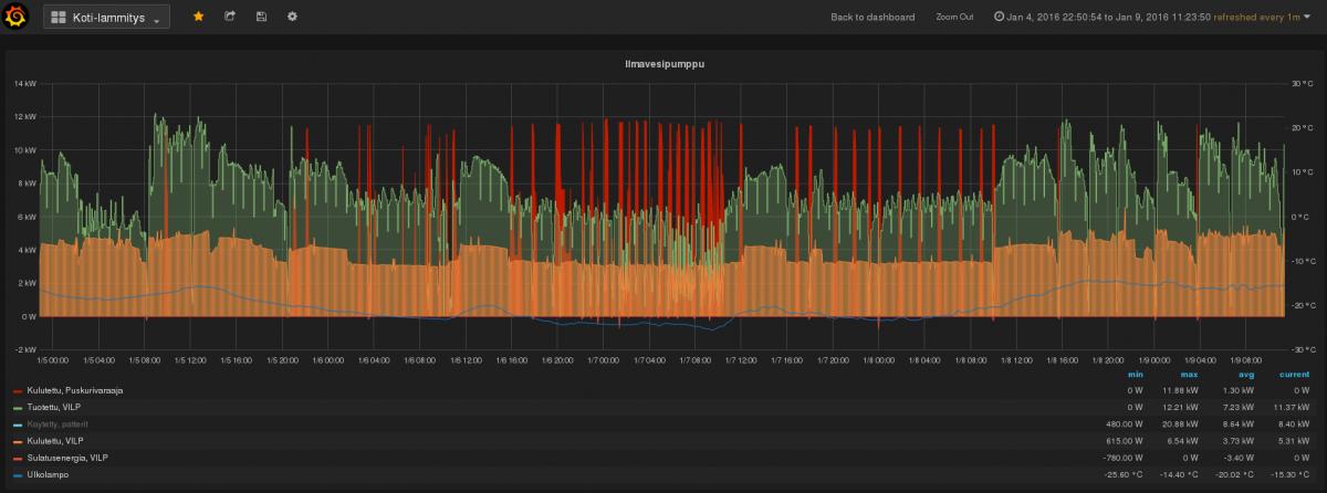

Mulla on Panasonicin WH-SXC12D9E8 syyskuulta 2012, eli nyt neljättä talvea ajossa.
Talo on -66 rinnetalo kahdessa kerroksessa, lämmitettävää reilu 250m2, huonosti eristetty, kaksilehtiset alkup. patterit.
Aiemmilla omistajilla meni sähkokattilan varaamiseen yosähkoä noin 35MWh vuodessa.
Oheisessa kuvassa näkyy kWh-mittarien lukemat, jotka on siis olleet koko reiilut 3 vuotta paikallaan. Olen itsekkin yllättynyt, kuinka vähän suoraa sähkoä on mennyt. VILPin vastukset on nyttemmin ohitettu ja erillinen logiikka laittaa puskurivaraajan vastukset päälle, kun VILP ei enää saa aikaan tarpeeksi kuumaa vettä. ILPpejä meillä  käytetään vain jäähdyttämiseen.
Liitin mukaan myos kuvakaappauksen monitoroinnistani kuun alun pakkasten ajalta. Siitä näkyy, kuinka tuotto putoaa lämmon mukana ja vastuksia tarvitaan.
Mutta yli -22c pakkasia on ainakin tässä Tampereella niin vähän, että leijonan osa vuodesta menee pelkällä VILPillä varsin hyvällä COPilla. Tänäänkin COP (sulatukset huomioituna) näyttäis olevan 2.98
Kaikenkaikkiaan olen ollut todella tyytyväinen. Kun sulatusvedet on saattovastuksin ohjattu sadevesiviemäriin, niin ylläpitokaan ei ole juuri maalämpoä vaivalloisempaa.

WebUI-Softa on Grafana ja sen alla kantana Graphite.
http://grafana.org/
https://github.com/graphite-project/
Nappara systeemi, jolle voi syottaa helposti mittausdataa esim pienilla skriptilla.
Graafaaminen on paljon joustavampaa, kuin vanhan liiton vehkeilla, RRD, Cacti jne.
