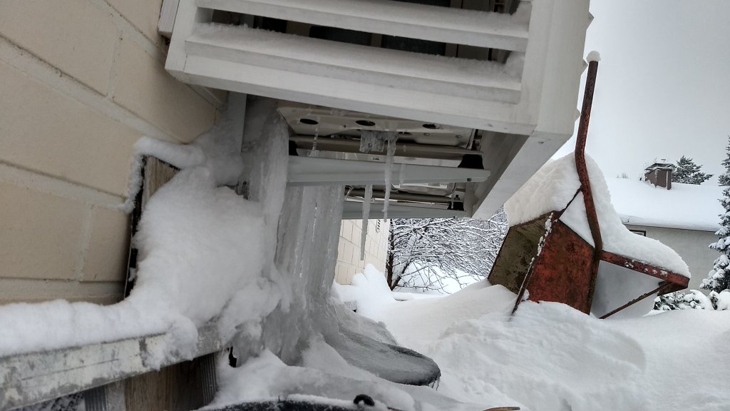

Vs: Sharp AY-ZP25TR ilmalämpöpumppu
« Vastaus #6 : 05.02.18 - klo:07:27 »
Sama malli vanhassa maalaistalossa. Tupaa ja kahta  kamaria lämmittänyt yksin kun nuohooja  kielsi takan käytön. Pyynti ollut syksystä lähtien 23 astetta, puh. autolla.  Viikonloppuna ulkona -23,  sisällä vielä  +19. Sulatteli 1,5 tunnin välein.  Töitä tekee tosissaan, puolen metrin jäävuori ulkoyksikön alla. Vielä mahtuu saman verran .
