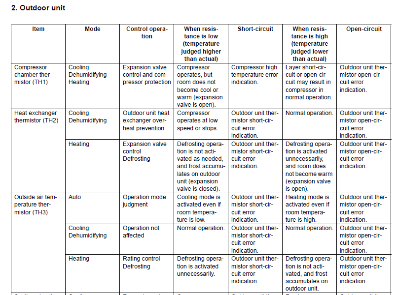

'Certain conditions' on tyypillisesti se, että kenno on liian monta astetta ulkolämpötilaa kylmempi: se kun täyttyy lähtee sulatus päälle. Niinpä tässä kohtaa epäilys suuntautuu ulkoyksikön antureihin ja sisä/ulkoyksikön ohjainkortteihin. Voisi kuitenkin aloittaa sillä, että sulattaa sen laittamalla vehkeen jäähdytykselle ja sen jälkeen ottaa virrat kokonaan pois vähän pitemmäksi aikaa vaikka sulakkeen irrottamalla.

Ulkoyksikön ulkolämpötila- ja kennoanturit kannattaisi mitata/tarkistaa/vaihtaa.
SM sivu 26, TH2 ja TH3
https://www.manualslib.com/manual/802022/Ivt-Ay-Xp12fr-N.html
Ilmeisesti jäähdytys toimii ja sulattelet ulkokennon kääntämällä välillä jäähdytykselle/kuivaukselle?

Kyseisiä lämpötila-antureita aloin myös miettimään kun tuota manuaalia enemmän lueskelin. Pitänee katsoa jos nuo jaksaisi mitata, tai sitten tilaa huoltojampan katsomaan koko homman kuntoon. Antureita tuskin viime kesänä huollon yhteydessä mitenkään tarkistettiin. Päivittelen sitten lisää jos/kun jotain selviää.
