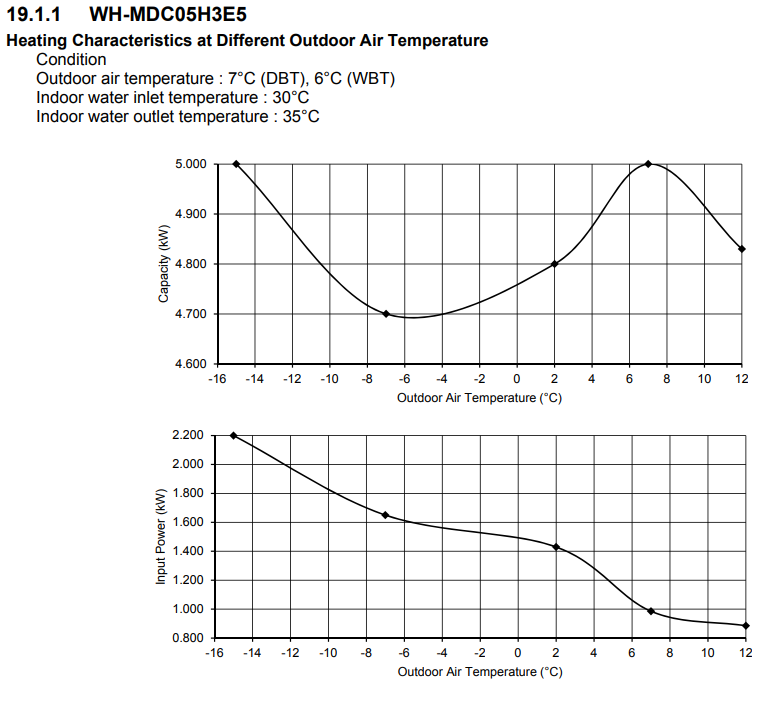

Oletko tietoinen paljonko 5kW Panasonic antaa lämpöä -15C ja -20C jos vesi 40-45C? Suurin säästö toki tehdään pikkupakasilla.

Joo, pitäs tulla vielä mukavasti lämpöä, jos vesi on 40-50 asteista:
https://www.climamarket.bg/wp-content/uploads/SM-WH-MDC05H3E5.pdf sivulta 216

Tuossa Panan manuskassa kiinnitin huomiota, että COP:lle on käytetty yksikköä kcal/hW. Osaisiko joku selittää miten tuo on ymmärrettävissä? Eikö COP pitäisi olla joko teho/teho tai energia/energia ja samoissa yksiköissä eli siis supistettuna ilman yksikköä.
Eli mikä on tuo kcal/hW ?
Cooling EER
W/W 3.28
kcal/hW 2.82
Heating COP
W/W 5.08 3.36
kcal/hW 4.37 2.89

Panasonic antaa tiedot että 5 kW tehoinen WH-MDC05H3E5 vastaa 5 kW tehoa +7C.
Jos joku BG lopulla oleva nettisivu on toista mielta sitten maassa maan tavalla.
Myös tämän WH-MDC05H3E5 nimi on "Junge Geisha".
Siina on 3 mallia, 5 kW, 7 kW, 9 kW.
Tämä  taukukkon teho noin 4,5 kW , -15C ulkona , vesi 45C vastaa Amitimen tai ES 9 kW laidetta mikä on sattumalta myös Panasonicin kompressorilla.
Kyseinen malli on vastannut Panasonicin T-CAP mitoituksia, eli 100% kapasiteetista on saatavilla -15C asti. Tuo malli kuuluu "High Performance" kategoriaan joka on siis T-CAPin yläpuolella mallistossa. Tieto löytyy esim. Ruotsin sivustolta:
https://www.aircon.panasonic.eu/SE_sv/product/aquarea-h-generation-high-performance-mono-bloc-single-phase-heating-and-cooling-mdc/
Suoraan itse taulukkoon:
https://www.aircon.panasonic.eu/SE_sv/compare/22681_222278/22681_228526/22681_222395/22681_228588/22681_228615/22681_222310/
Nuo Panasonicin sivut on muuten kyllä aika hanurista, tuossakin mainitaan -20C lämpötilaksi, mutta toiselta sivulta taas löytyy -28C samalle mallille ja kolmannelta sivulta -27C ja manuaalista riippuen kieliversiosta löytyy eri lämpötilat myös. Ota siitä nyt sitten selvää - tuntuu hieman että copy-pastella vedetty sivun tietoja ja unohdettu korjata.
Tuossa T-CAP ja -27C 9kW mallille (-15C 9kW):
https://www.aircon.panasonic.eu/SE_sv/compare/21930_222481/21930_222510/21930_222539/
