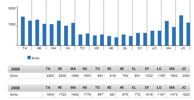

Tämä talo myyty, päivitys lopetettu.
Viime vuosien kulutukset tämän viestin loppuosassa. Vuodesta 2009 eteenpäin ei löydy enää kuukausittaista seurantaa pumpun osalta.
Kulutusseurantaan perustuva laskennallinen arvio vuosittaisesta säästöstä: ~4000kWh
Arvioitu takaisinmaksuaika: ~4 vuotta
Pumppuni on Panasonic E9DKEW. Pumppu asennettiin 15.9.2005. Putkien pituus on n. 2 metriä. Ulkoyksikkö vaihdettiin uuteen 6/2008 kompressorivian vuoksi. Seuraava vaihto 4/2010 jälleen kompressorivian vuoksi. Sisäyksikköön on vaihdettu kerran moottori ja ko. moottoriin kerran omatoimisesti laakerit. Pumpun laatu siis ollut aika heikko.
Lämpötila-asetus on yleensä +23 ... +24 välillä. Keväisin ja syksyisin, kun kelit ovat vielä plussalla on pyynti +22. Pumppu sijaitsee olohuoneessa L-mallisen talon päädyssä. Tästä johtuen vaaditaan hieman korkeampi lämpö ko. tilaan, jotta lämpö riittää toiseenkin päähän.
Pumppua ei sammuteta normaalisti edes -30 asteen pakkasilla. Pumpun teho riittää yleensä -10 asteen paikkeille, jonka jälkeen pitää käynnistää muutama sähköpatteri. Kosteiden tilojen lattialämmöt aina päällä.
Talo sijaitsee rannikolla, jonkin verran Oulun eteläpuolella. Lämmitettävää pinta-alaa on n.100m2. Pumppu kattaa lämmitettävästä alasta n. 80m2:ä. Talo on tiiliverhoiltu puurunkoinen omakotitalo. Seinän rakenne suurinpiirtein: tiiliverhous, tuulensuojalevy, villaa 10cm, vaakalaudoitus, lastulevy, kyprokki. Yhteensä seinän paksuus taisi olla yli 30 sentin (mittasin, kun porattiin reikä putkille). Ikkunat ovat vanhat kaksinkertaiset (vetää jonkin verran). Myös seinän ja lattian rajasta tuntuu pääsevät jonkin verran kylmä tulemaan läpi.
-30 asteessa talon lämmitykseen tarvitaan 5kW jatkuva teho (ilman pumppua)
Asukkaina pari aikuista ja lapsia.
Muita sähkönkuluttajia normaalit kodinkoneet, khh ja pesuh. lattialämmitys, sähkökiuas, autolämmitys ja tallin lämmitys. Tallissa normaalisti n. 5 astetta, enemmän silloin kun siellä työskennellään. Erilaiset työkalut syövät sähköä vaihtelevasti (hitsaus, kompura jne.)
Taulukko sähkönkulutuksesta (2008 - 2009)
Taulukko sähkönkulutuksesta (Vuodet 2005 - osa 2008):
3/08 - 6/08 pumppu oli rikki ja pois päältä (näkyy kovempana sähkönkulutuksena)
HUOM! Vuodesta 2009 eteenpäin ei enää kuukausittaista kulutuksen seurantaa. Ilmoitan kulutuksen vuoden lopussa koko vuoden lukemana. Tilanne vuodesta 2006 vuoteen 2009 on muuttunut aika paljon. Lämmintä käyttövettä menee huomattavasti enemmän ja lisäksi on enemmän suoralla sähköllä lämmitettäviä neliöitä (talli)
