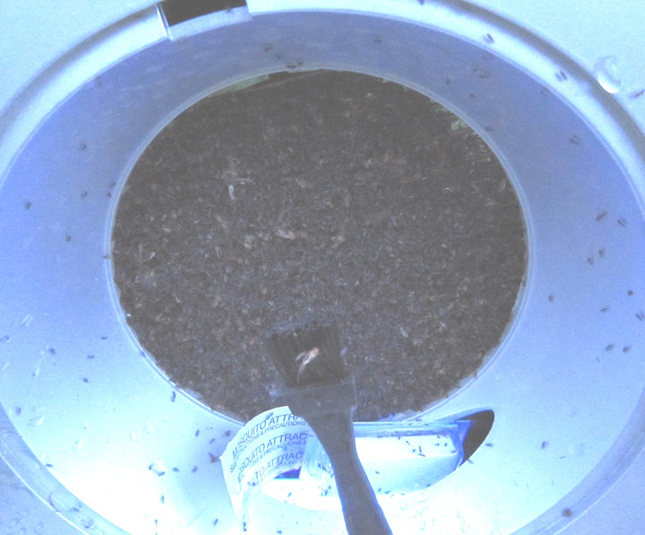

Oli tuo versio 1.0 ylättänyt positiivisesti, pari päivää puhdistamatta ja mäkäräisetkin halusivat osallistua tainnutukseen. Kohta on varmaan greenpeace kimpussa...
    181,8 KB · Katsottu: 2 422
    276,9 KB · Katsottu: 2 235

Saalismäärät on niin hurjia että kaikki lähialueen itikat varmaa tulevat sille tontille inisemään missä pyydys sijaitsee. Väheneekö häiritsevien itikoiden määrä?

Joo, en suosittele tuota "valtakunnan verkko" järjestelmää kenellekkään... Itseänikin jo hirvittää tuo sirinä tuolla pihalla..
Tosiaan tuo ver 1.0 vaatii minimissään sen kiljuämpärin, octenol antaa kyllä reilun lisäpotkun. Octenolia saa varmaan kaikista paikoista, jotka myyvät sitä mosquito magnettia.
Sääskiä ei ole häiriöksi asti, muutama tietenkin karkaa aina, mutta huitoa ei ole vielä tarvinnut....
