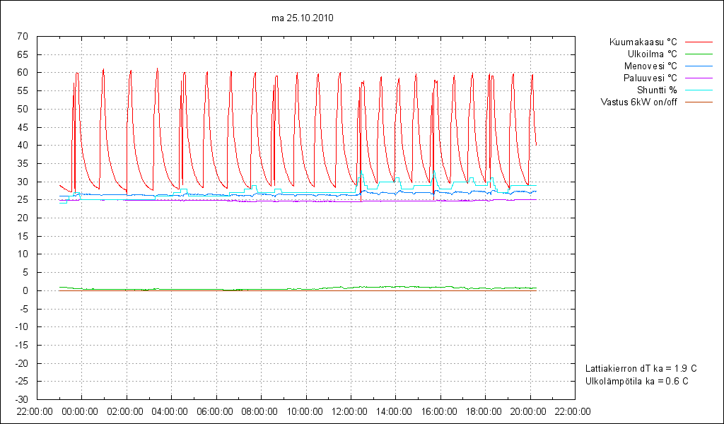

25. lokakuuta lämpötilalokia alla, sulatuksiakin alkaa näkyä.

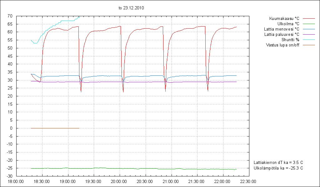

Kun kerran on kalliita laitteita ostettu niin pitää niitä käyttää. -25,7 astetta ja pumppu pörisee.
Jos pakkasista jotakin hyvää haluaa löytää niin nyt mennään kädestä suuhun on/off pumpulla eikä katkokäynnit haittaa ;D
Shuntti kipusi taivaaseen. Gree jaksaa juuri ja juuri pitää menoveden lämpötilan säätökäyrän lukemissa 33 astetta.
Ilmeisesti COP täytyy olla vielä yli yhden, koska vastuksilla -15 pakkasasteessa meni 80kwh/vrk pelkkään lattiapiirin lämmitykseen ja nyt menee kovemmassa pakkasessa pumpulla lämmittäessä tarkalleen saman.
Alavastuksen ohjausta tuli kokeiltua sekä shuntin asennon mukaan että ulkolämpötilan mukaan.
Ei ihan ongelmatonta. Jos pumppu seisoo pakkasessa pitkään niin siinä täytyy kuitenkin pitää virrat päällä, muuten ensimmäisen paussin jälkeisen käynnin jälkeen antaa E3:n eli kaasun vajaatäyttö.
Samaa E3:sta saadaan kun alavastus sattuu kytkeytyä päälle pumpun käydessä. Muulloin ei ole tullut ainuttakaan virhekoodia, ainoastaan alavastuksen kanssa pelatessa. Tuo vikakoodi poistuu kyllä itsekseen, ei vaan jaksa kuunnella sitä piipitystä teknisestä tilasta.
Päädyin siihen että laitan jonkun karun ulkolämpötilarajan alavastuksen kytkemiselle, nyt tuo raja näyttäisi olevan -26 ja pois -23.
    13 KB · Katsottu: 596

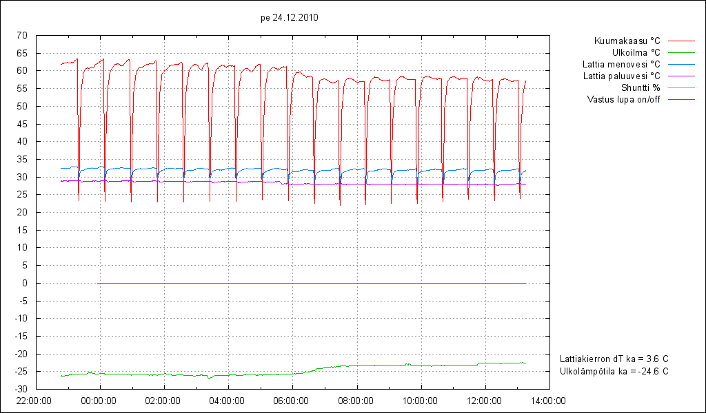

Vs: VILP Gree KFRS9 omakotitalo 199m2 Pirkanmaa
Yli vuorokauden kestävää -25 asteen pakkasjaksoa ei kyllä kestäisi ilman alavastusta. Yön aikana paluuvesi viilentyi asteella. Shuntti edelleen täysin auki. Onneksi pakkaset jo hellittää ja lämmitys alkaa toipumaan. Koko talon vrk kulutus 157kwh. Tuossa on sellainen 22kwh ylimääräinen kulutus joka jakautuu viimeöiselle kinkunpaistolle ja varmaan myös käyttövesivastukselle joka on osallistunut lämmitykseen.
    13,4 KB · Katsottu: 566

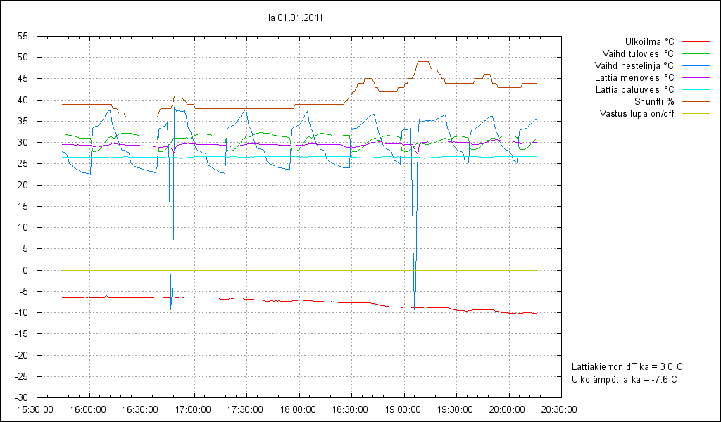

Mulla oli huonosti digimittarit kiinni aiemmassa nestelinjan mittauksessa. Nyt laitoin anturit linjoihin niin saa erilaisia lukemia.
Ei ihan hyvältä näytä. 35 pyynnillä, -10 asteen ulkolämpötilassa,
Vaihdin vesi tulo (kuvassa vihreällä): 31.5 astetta
Vaihtimelta lähtevä R410a nestelinja (kuvassa sinisellä): 35.9 astetta
ero: 4.4 astetta
Että pitikin mennä mittaamaan... :-\
    14,3 KB · Katsottu: 547
