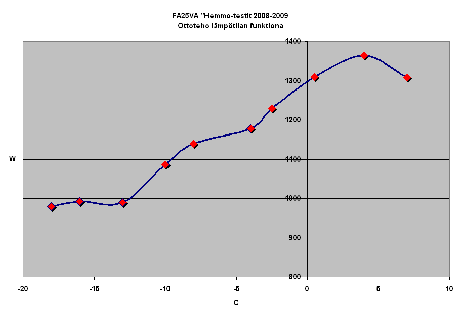

Tässpä FA25 max. ottotehojen käyttäytymistä "Hemmo-testimittauksien " perusteella.
Itse epäilen että tuota ottotehoa/kompuran taajuutta rajoitetaan pakkaskeleillä tuon kuumakaasun perusteella näissä "Hemmo-testeissä". Lämpimimmillä keleillä rajoitus tulee kennoanturilta.
Tässäpä MUZ-FA25 Service Manuaalista näitä vakio suojauksia:
"When temperature of discharge temperature thermistor exceeds 111 C compressor frequency lowers."
"When temperature of indoor coil thermistor exceeds 55 C in HEAT mode, compressor frequency lowers."
"When current from power outlet exceeds 6.1 A compressor frequency lowers."
Epäilen että tuo kuumakaasuanturin (RT62) käyrä on sen verran epätarkka (vastus lähestyy nollaa) tuolla lämpötila-asteikon yläpäässä, käytännössä rajoitus astuu peliin jo aiemmin. 8)
