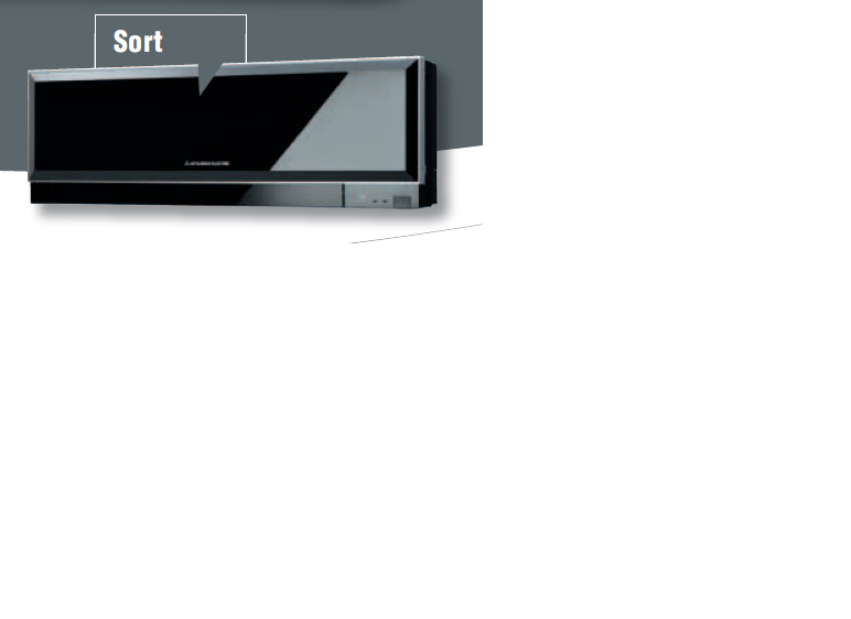

Täysin selkeä kopio LG:n art coolista!!! Ettei vain olisi sama laite, kun on itsellänikin toiminut niin hyvin? Ja ei minkäänlaisia sulatusongelmia kuten muilla merkeillä ;)
;D ;D ;D
Ettei olis sama soffakin esitteessä? Ja esite suora LG:n kopio 8)
http://www.cityclima.it/immagini_web/mitsubishi_catalogo_Zen_mono.pdf
http://www.tuottolampo.com/esitteet/Ilp_LG.pdf

Yoman pisti kyllä pahan ;D
Mutta ei kai Mitsu vaikka onkin japsi niin tuollaista kamikaze temppu menis tekemään ;D
Tosin erehdyttävästi on saman värinen musta käytössä, eli men ja tiedä :-X

Eikös tossa art coolissa aukea etuvisiiri. Mitsun ZEN:issä ei aukea, vaan pysyy yhtä ohuena.
Tehot ovat täysein erilaiset, kuten myös COP.
FI esite ei välttämättä ole samanlainen kuin italiaanojen esite, onhan pohjolan versioissa eri ulkoyksiköt.
Ps. näin sisäyksikön livenä mustana eilen näytti hyvältä, ja toimii oikeasti talvella ;)

Niin voitti Art Coolkin aikanaan ;)
Menestyminen kilpailuissa on laadun tae! Nordic Art Cool -ilmalämpöpumpun saamat IF Design Award- ja Reddot Design Award -palkinot ovat kansainvälisesti arvostettuja ja lukeutuvat maailman johtaviin muotoilupalkintoihin. Joka vuosi palkinnoista kisailee tuhannet tuotteet kymmenistä maista ympäri maailman.
Totta puhuen, kävin mittaamassa oman pumppuni ja Mitsu on n.30mm korkeampi ja n.15mm leveämpi.
Etuvisiiri aukeaa LG:ssä, mutta aukko on saman kokoinen suurinpiirtein n.10cm leveämpi. Yhtäläisyyksiä on valtavasti. Jos esim. tuon vaihdettavan paneelin vaihtaa kohokuvioiseen malliin (tekee vaikka itse) niin ei tuota äkkiseltään Mitsusta erota!

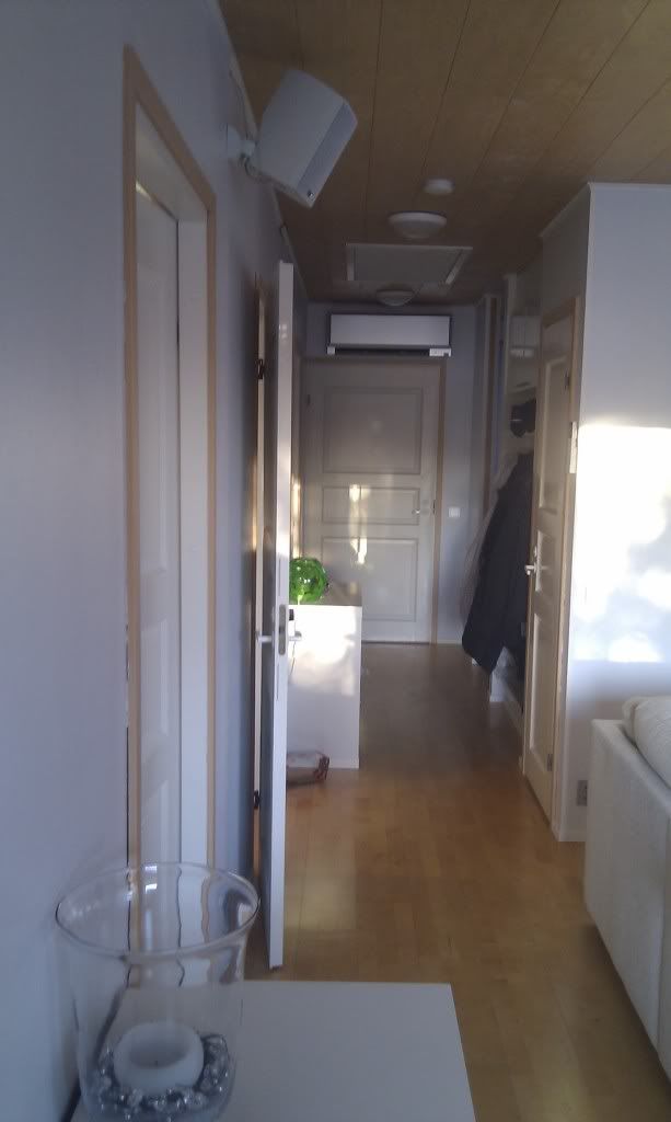

Itselle tuli tälläinen 25 malli ostettua tätä rivitaloa lämmittämään ja kesällä viilentämään, jos vaikka tänä kesänä huonelämmöt olisi alle 30 astetta.
Eli asennuspaikka 72neliöinen, suorasähkölämmitteinen 1991 valmistunut rivitalo mikä vetää vähän joka suunnasta eli sähköä menee ihan hulluna. Josko ensi tasauslasku ei olisi ihan yhtä iso kuin nykyinen :D. Olohuoneen ja keittiön patterit laskin 17 asteeseen että ne ei lämmitä ollenkaan tällä hetkellä.
Se tuli tuohon tuulikaapin oven päälle, edestä katsottuna oikeanpuoleiset pysty siivekkeet käänsin näyttämään oikealle että ilma menee tuonne keittiöön joka sijaitsee heti siinä oikealla. Kuva otettu siis olohuoneesta johon lämpö leviää oikein hyvinkin, kamerasta vasemmalla on makuuhuone johon jätin patterin termostaatin normaali asentoon kun ei oikein lämpö levinnyt sinne kunnolla. Mutta jos se nyt keittiön, eteisen ja olohuoneen lämmittelee niin olisi jo hyvä. Kylpyhuoneessa on lattialämmitys ja se on tuo huone missä on ovi auki joten siihen se ei niin kauheasti vaikuta.
Suurin syy tämän hankkimiseen oli tuo hallitus, sisäyksikkö kun ei saanut olla mikään möhkö ja tämä oli ainut mikä silmää miellytti :D
Pyynnin olen pitänyt siinä 23-24 niin silloin kämpässä on 21-22 lämmntä, tuossa käytävällä toki hieman yli. Kaukosäädin sijaitsee tuossa käytävässä niin pakko pitää pyynti hiukan yli että muualla kämpässä lämmöt sopivat, siinähän on käsittääkseni termostaatti? Puhallus on automaatilla, eli taitaapi olla koko ajan se kakkosnopeus millä puhaltelee kun puhaltelee. Vane on tällä hetkellä automatilla myös, aika yläasennossa tuntuu pysyvän mutta lämpö leviää myös hyvin.
Pöllön kulutusmittari oli lähti tänään tulemaan Englannista Suomeen joten sitten saa kulutuksiakn hiukan mittailtua.
Palaillaan asiaan kun on jotain konkreettista faktaa kokelmuksista ja kulutuksista
Tuossa siis vielä kuva
Siis että olisi lämpötilanmittaus kakessa? Se olisikin uutta mitsulta.. epäilen.
Mites tämän ilmanotto menee jos ei kerran mitään luukkuja aukea, ottaa pelkästään päältä? Onko missään kuvia sisäyksiköstä?

EI ole kakessa lämpötilamittausta.
Mutta EF:n kakella myös Ge ja FD malleihin pauhallustoiminta suoraa kakesta FAN:toiminolla, eilman temppuiluja..

Mitenköhän paljon tuon sisäyksikön päälle pitäisi jättää tilaa ?
Vs: Mitsubishi uusi Design-malli Zen EF25 ja EF35
Muistaakseni ohjeessa sanotaan että minimi on 5 senttiä. Omassani taitaa olla noin 8 senttiä ja hyvin toimii, puhdistus imurilla hiukan huonoa kennon päältä mutta paineilmalla ja imurilla onnistuu
