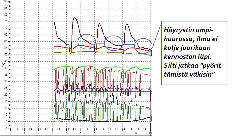

Ennenkuin EEV I 5tonninen tuloo meirän markille.. Kysyisin Sinulta TNurmine:n kun sinulla on ollut 5500E testi-syynissä. Onko mitään tehtävissä 5,5tonnisen E:n "umpihuurtumisen" estämiseksi tuossa + - 0°C tienoilla tai saada sulatukset toimimaan paremmin.? Ettei tulisi noita "väkisin-pyörittämisen" jaksoja..
(hankittu xx.12.2009)
tässä vaiheessa en vielä lukenut "käyttökertomustasi" läpi
Esimerkki kuvassa.
kiitos vaan luottamuksesta :D (Foorumilla on jo tän laitteen osalta niin paljon tietoa ja tietäjiä, että
tähän voisi vastata kuka tahansa)
Ei laitteen sulatuksessa pitäisi ongelmaa olla. Tuolla kelillä käyntijaksot sulatusten välillä pitäisi lyhetä 45 minuuttiin muutamassa syklissä,
ja höyrystimen kennon pitäisi putsautua täysin joka kerta. Mikäli ei, niin vikaa (tai tehty kyseenalaisia tuunauksia).
...jos sulatus toimii oikein ja tehontarve ei vielä tapissaan, niin pyyntiä alemmas, jotta laite toimisi enempi osatehoilla.

Ole hyvä.. vaan..
Ei laitteen sulatuksessa vikaa olekkaan, vaan sen puuttumisessa kun ei sulata (katso edellisen viesin kuvaa ja siinä siniset ympyrät) eikä "korjaannu" muutamassa syklissä.
Konetta ei vielä "tuunattu", mutta kai sitäkin pitää yrittää (takuun umpeuduttua) kaikenlaisia kokeilujahan täällä on "neuvottu". Onko niistä mitään hyötyä...?
Pitääkö vaihtaa suosista 9kW:een ON/OFF:n
Nyt kun "paljastit" uuden EEV 9kW tulevan niin kohtahan noita "vanhoja" saa puoli-Ilman...?

Laitteesta sähköt pois joksikin aikaa. Sähkökatkon jälkeen sulatus tulee 50 minuutin jauhamisen
jälkeen. Tämän jälkeen sulatusväli tippuu 45 minuuttiin ja siinä pysyy (niin kauan kuin höyrystimen sulatustarve on ilmeinen).
Jos näin ei ole (liian nopea sulatus-ei sulata koko kennoa) ja sulatusväli kasvaakin, vaikka pitäisi lyhentyä, niin kiirusti tekemään
vikailmoitusta myyjälle.
Voihan sitä omatoimisesti tarkistaa sen lt-anturin siellä kapillaarin jälkeen höyrystimelle menevän putken kohdalla.
Sen toiminta vaikuttaa sulatuksiin.
Sen irtoamisesta paikoiltaan, sekä vikaantumisesta (vesi valuu ja jäätyy sinne anturin ja kupariholkin väliin tai jopa anturin kuoren sisään) on ollut paljon juttua.
Anturin toiminnan voi tarkistaa ohmimittarilla. Huoneenlämmössä (+25C) resistanssi on 5kohm ja tätä kylmemmässä resistanssi on isompi.
Itse aikoinaan laitoin jotain silikonia sinne, että vesi ei pääse sinne väliin.

tnurmine sanoi:
Nyt ovat kiinan kaverit taas 2 vuotta tuunannu tätä 5kw invertteriä lisää ja nimenomaan sitä on rakennettu tänne meidän markkinoille, niin eiköhän se ala olemaan kelpo laite.
Meilläkin ovat käyneet amitimen pojat nyt 2 kertaa tässä 2 vuoden aikana (ja kunnon pakkasilla vielä).
Olen kyllä logannut lämpötiloja.
Nyt kun tiedetään Ultin iso EEV I:n tulemisesta ja pikku EEV I on jo ennakkomyynissä. Voisit pojille ("jossakin päin Pohjolaa") vihjaista että laittaisivat foorumille tietoa pikku EEV I:stä, muutakin kuin noi amitimen speksit.
(..ovat varmaan foorumin "käyttäjiä" ja myhäilevät meidän uteliaisuudelle..)
Tein tuon neuvomasi bootin ja sykli lyheni siihen n. 45min muutaman jakson kunnes alkoi taas kasvattamaan käynti jaksoa 2h:n höyrystimen ollessa täysin tukossa n. 1-1,5h (jaksosta). Sulatuksen tultua sulatti aivan kunnolla höyrystimen "puhtaaksi". It-anturi tsekattu jo syksyllä ja laitettu "jäätymis-suoja".
Tarkkailu loppui -20°C pakkasten tultua ja vastuksilla mennään.. puitakin vois polttaa mutta kun ei millään ehdi.. (tekosyy)
p.s. Nyt niitä 9kE:tä saa Ultilta jo alta-2k€ pintaan (..toki pöntön mukana)
p.s.s. Kun olet logannut.. niin miltä näyttää iso EEV I, raota vähän "verhoa" kun toi zadah kyseli ?
