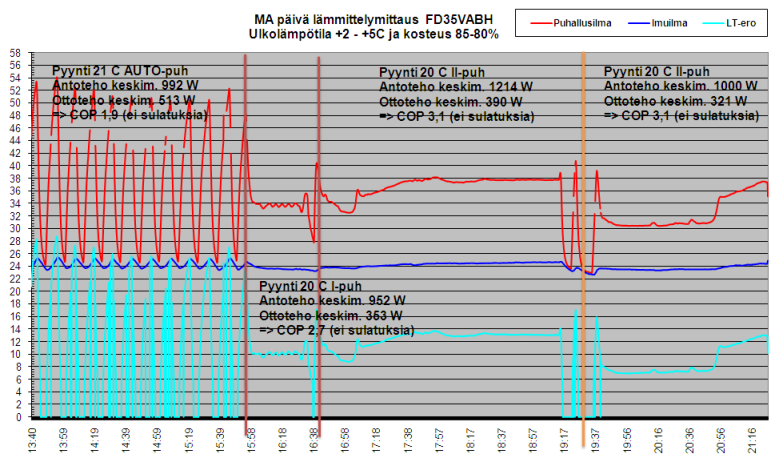

Tässäpä ensimmäiset loggaukset eiliseltä illalta ja viime yöltä.
Tässä edellisen pumpun loggauksia samassa paikassa johin näitä voi vapaasti verrata http://lampopumput.info/foorumi/index.php?topic=9346.0
Ulkona yöllä  tasaisesti +2 C ja suhteellinen ilmankosteus 97%.
Puhallus oli koko ajan II-nopeudella (402 m3/h). Pyyntinä oli aluksi 21 C ja illalla (klo 20:00) tiputin pyynnin +20 C. I-see on päällä ja katselee ja puhaltaa suoraan eteenpäin. Pysty suuntaus pari pykälää ylemmistä asennosta alaspäin.
Puhallusnopeuksina olen käyttänyt Service Manuaalin lukuja, koska VTT mittasi saman puhalluksen III-nopeudella kuin mitä Service Manuaalissa oli kerrottu.
Aika matalille jatkuville antotehoille (900 W) tuo FD35 taipuu tuolla II-puhalluksella, I-puhalluksella tai AUTO-puhalluksella voisi mennä hiukan tuonkin alle. Noilla minimitehoilla ei kylläkään kaikkein parhaita COPeja tule.
Katkotkäynnit FD35VABH ajaa noin 800 W tehoilla. Laite meni tuossa illalla katkoille kun saunan loppulämmöt päästettiin oleskelutiloihin. Katkoilla COP on huono. :(

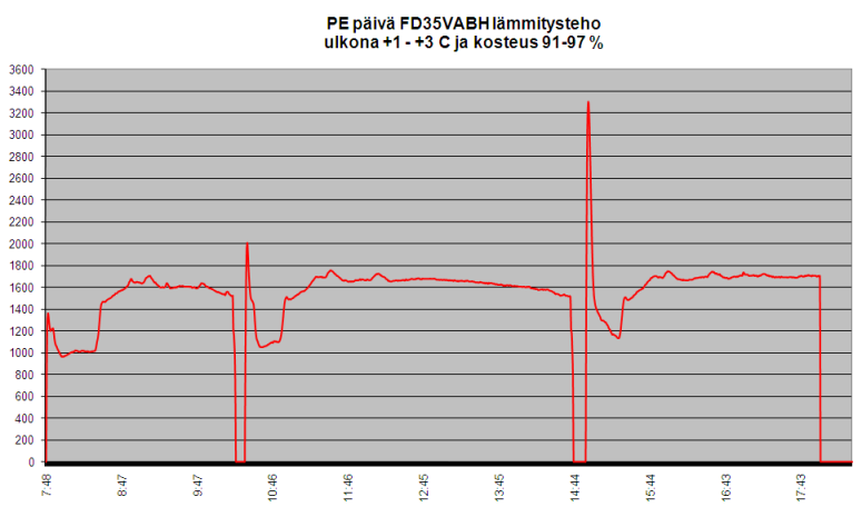

Tässä loggauksia viime yöltä ja tältä päivältä. Lämpötila yöllä 0 C tuntumassa ja räntää vihmoi. Päivällä +2C.
Yöllä aluksi tunnin lämmitysjaksoja jotka pidentyvät aamua kohden ollen aamulla 1 h 40 min.
Yömittauksissa näkyy sulatuksen jälkeen noin 20 minuuttia "vakio tehoa", ennen kuin EEV-säätö astuu peliin.
Miksiköhän tuossa TO illan parissa käyntijaksossa tuo puhalluslämpötila nousee aina juuri ennen sulatusta?
Tuossa aamupäivällä laitoin pohjavastuksen virrattomaksi. Olkoot noin nyt toistaiseksi. 8)
Hyviä COPeja alkoi syntymään nyt päivällä kun sulatuksia on vähän ja pohjavastus ei ole turhia kuluttumassa.
Lopussa pari erillaista sulatusta tältä päivältä: 12 min ja 14 min. Pidemmässä sulatuksessa puhallusilmakin meni hiukan pakkasen puolelle. 8)
