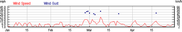

Kemin lentokenttä sijaitsee perämeren pohjukassa - ei kuitenkaan meren rannalla. On lentokenttien tapaan kohtalaisen aukeaa maastoa. Tuossa alla on kuva tuulen nopeudesta tammi-huhtikuussa 2011. Ei ole kovin monta päivää, jolloin tuuli olisi yli 5 m/s eli 18 km/h (oikeanpuoleinen asteikko).
Yksi huippu näyttää yltävän nopeuteen 10 m/s ja lähes puolet ajasta nopeus on alle 2,5 m/s. En tiedä tuulimittarin sijaintia, mutta pitäähän sen mitata lentokoneille kelpaavaa tietoa.

Tuosta näkyy Oulun säätilastoja, myös tuulen osalta. Näyttäisi että alle 3m/s on keskimääräinen tuulen nopeus kuukausittain (10 vuoden ajalta):
http://www.ipv6.willab.fi/weather/stats.html.fi
Mittauspisten sijainti on noin 2,5km merestä, ja on muistaakseni 3 kerroksisen talon katolla eli noin 10m korkeudessa.
Onhan siellä tuo ennätys kyllä ihan hyvä, 37,9m/s, sillä ois varmaan jo saunan lämmittänyt ellei tuulimyllyjä olisi pitänyt pysäyttää liian kovan tuulen vuoksi.

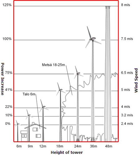

Tätä kaaviota olen julkaissut tuolla ilmaisenergiankin puolella, jostaa saa käsityksen maston korkeuden tärkeydestä,
suhteessa tuottoon.

Antero Rantanen sanoi:
suhteessa tuottoon.
Pitääkö tuota tulkita niin, että menemällä 6 metrin mastosta 48 metrin mastoon, teho 'vain' kaksinkertaistuu?

Vasemmassa reunassa olevien prosenttilukujen täytyy tarkoittaa tuottoa suhteessa(kerroin) nimellistehoon, eikä tehonlisäystä 6 metrin mastoon verrattuna.
Jaa. Sitten 0% tarkoittaa, ettei laite tuota mitään.

Taitaa kaksinkertaistua jo 36 m:ssä, jos sitä niin tulkitaan.
Juu - tsori - ei pitäisi kirjoittaa ulkomuistista mitään.
No, itse asia on entisellään, eli menee kyllä mahdottomaksi jos 6 metristä 36 metriseen mastoon meneminen vain tuplaa tuoton.
Niin mielestäni tarkoittaa! Tuulenvoimakkuus oli kuvassa 6 metrissä vain 2,4 m/s, ilmeisesti se ei ole vielä riittävä, jotta tuulimylly tuottaisi!
Vastaavasti tulkintasi tarkoittaa sitä, että systeemillä kuin systeemillä nimellisteho saavutetaan 36 metrin mastolla.
Jotenkin olen taipuvainen sellaisen tulkinnan suuntaan, että kyseinen kuva on puhdasta - jääköön nyt kuitenkin sanomatta mitä.

Kyllä nuo prosentit on ymmärrettävä prosenteiksi nimellistehosta. Kuvasta voi muuten saada väärän käsityksen suomentamalla ja ajattelemalla tuon "power increase" tehon lisäykseksi johonkin 6 metrin arvoon, (jossa teho on nolla). 8)
Nollahan ei voi prosenteissa kasvaa. Jos nolla kasvaa vaikkapa 50 % siitä tulee edelleen nolla. 8)
Jassoo. Eli otsikon mukaisella nimellisteholtaan 2,4 kW härpäkkeellä saisi 12 metrin mastolla inan päälle puoli kilowattia keskimääräiseksi tehoksi. Onhan sekin toki jotakin, mutta eipä taida investointi edelleenkään maksaa itseään.

Minä en käsitä ollenkaan tuon A.R:n esittämän kaavion lukemia. Eikä tuossa esitetä, että esim. 6m:n kohdalla tehonkasvu/tuulennopeus ovat 0%/2,4m/s ja vastaavasti 12m:n, 24m:n ja 48:n kohdalla luvut ovat 22%/4m/s, 75%/6,5m/s ja 125%/8m/s. Kun tuulen teho nouse tunnetusti 3. potenssissa nopeuden funktiona, pitäisi lisäyksen olla paljon suurempi porrasta kohden. Esimerkiksi tuulen nopeuden nousu 2,4m/s -> 4,8m/s pitäisi nostaa saatavaa tehoa 700%. Tuulivoimakkuusjakauma ajan suhteen toki vaikuttaa, mutta ei missään tapauksessa voi vaikuttaa noin paljon. Onko nämä luvut ihan temmattu tuulesta (vai tarkoittavatko no jotakin muuta, kuin miltä ensi katsomalla näyttää)?

Kotte, jos tuulen nopeus kasvaa 3,2...6,5 m/s eli kaksinkertaiseksi, niin teho nousee 10...75 % eli noin kahdeksankertaiseksi - siis kohtuullisen oikein. Kuten sanoin aiemmin, tuon nollan kanssa on oltava varovainen prosenttilaskussa.
Olisi tuon kuvan voinut kyllä tehdä järkevämminkin. 8)
Tuo Tilatorin tulkintakaan ei taida mennä ihan oikein. Nimellistehon saa hyvinkin matalalla mastolla, jos tuulee kunnolla. Tuossa kuvassa nimellisteho löytyy eräissä tuulioloissa (joita ei tarkemmin sanota) 36 metrin mastolla eräälle myllylle. Muut pisteet on sitten laskettu ilmeisesti sen jälkeen kun kaksi pistettä on pantu paikalleen. Tämä kuva on siis niinsanotusti suuntaa antava maston korkeuden vaikutukseen.
Suuntaa antava se taatusti on, mutta onko suunta oikea. Minusta kuviossa ei ole mitään tolkkua, jolloin suunta on päin per...prinkkalaa.
Eihän tuonlaisessa taulokossa pitäisi olla nolla-arvoa lainkaan, ellei kyse ole muutoksesta suhteessa johonkin tunnettuun arvoon, jota sitten nollalla kuvataan. Nolla pitäisi löytyä esittämillänne tulkinnoilla maanpinnan tasosta, jolloin tuotto olisi todellakin nolla.
Noin tulkittuna nuo luvut kyllä osuvat oikealle hehtaarille. Ja kaavion sanoma on vastaavasti, että alle 20 m korkeat mastot on syytä unohtaa ja järkevintä olisi tavoitella 30m tai korkeampaa mastoa. Ja 6m:n korkeuteen asennetun myllyn tuottoarvio on puhdas nolla.
Noissa olosuhteissa(kaaviota varten keksityissä) 6 metrin korkeudessa myllyn tuotto olisi nolla. Se mikä kaaviosta ei tule esille on maaston, metsän, rakennusten ja muiden tuuliesteiden vaikutus.
Alle 20 m mastot todella kannattaa unohtaa, mikäli lähistöllä on korkeita tuuliesteitä. Mikäli tuuli pääsisi myllyyn esteettä, tuotto olisi enemmän kuin nolla 6 metrin mastollakin.

Ehkäpä tuota kommentoitua kuvaa pitäisi arvioida vaikkapa keskituottoennusteena, eikä siten, että toimiiko 6m mastossa oleva mylly ollenkaan.
Kyllä siitä matalallakin olevasta myllystä joskus varmasti lähtee nimellisteho, tai jopa yli, mutta noin keskimäärin vuositasolla siitä ei tule tuottoa.
suhteessa tuottoon.
Antero
Kyllähän tuo kaavio näyttää osoittavan korkean maston tärkeyden näissä horisontaaliakselituulivoimaloissa. Vertikaaliakseliset eivät ole niin herkkiä turbulensseille, joten ne toiminevat suhteessa paremmin matalemmillakin mastoilla ja ilmeisestikin myös vähäisemmällä tuulella. Olis milenkiintoista nähdä vastaava kaavio niille.

Tuossa kaaviossa näyttäisi olevan 100% / 7,5 m/s keskituulella eli IEC III keskituuliluokan mukaan. Se ei tarkoitane että nimellisteho saavutetaan tuolla korkeudella, vaan tuosta näkee karkeasti windshearin vaikutuksen keskituulennopeuteen eri napakorkeuksilla. 7,5 m/s tuulella pitää mennä aikas ylös ennen kuin ollaan lukemissa 10-12 m/s jolla yleensä nimellisteho saavutetaan..
Vuosituoton laskentaan tuo käy hyvin pienille roottoreille.
