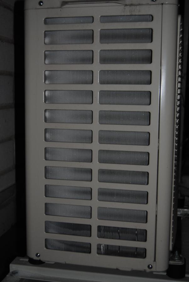

Nythän on ollut sopivia pikkupakkasia. Onko kellää laitteen omistajalla kuvia ulkoyksiköstä esim. 200 min kohdalta?
Vs: Fujitsu LEC-N käyttökokemuksia
janti sanoi:
Sitä minäkin tässä hiukan ihmettelin. :)
Mulla ei ole kuvia vielä laittaa mutta viime päivinä mitä olen seurannut niin, kun on sulattanut niin kennossa ei ole ollut huurua käytännössä ollenkaan. Eilen illalla pakkasta oli -6 ja jos nyt oikein muistan niin noin 3,5h vedon teki ja kenno oli sulatukseen mennessä puhdas, kun kävin kurkkaamassa!
Yritän tänään ottaa kuvan kennosta.
Tässä kuva noin 200min kohdalta, pakkasta -5 ja kennossa ei huurretta oikeastaan yhtään??
Pyynti 23 ja puhallus man 2 ollut koko päivän.
Viestiä kirjoittaessa meni sulatukselle noin 210min kohdalla, kennossa ei huurretta!
    54 KB · Lukukerrat: 684
Aika normin näköinen, ei taida olla isompia välejä lamelleilla.
Millasia lukemia irtoaa Hemmo-testillä? Silloin kyllä pitäis vetää kennon kuuraan

Missäpäin Suomea Metsolan pumppu sijaitsee?
Oulussa ja pumppuja löytyy kaksi, tuo 12 sarjan josta kuva oli otettu ja sitten 9 sarjalainen myös.
Nostin sulatuksen jälkeen pyynnin 24 niin katotaan, että huurtuuko kenno enemmän ennen sulatusta.

Noin 800m on tästä meidän pihalta tuonne meren rantaan.
Tässä olisi uusi kuva noin 200min kohdalta, pakkasta -8 ja kevyttä lumisadetta.
Kaksi alimmaista otettu juuri ennen sulatusta noin 210min kohdalla.
Noiden kuvien mukaan sulatus ei ole tullut mitenkään liian myöhään; olisi voinut vedellä kelin puolesta pidempäänkin. Olisi mielenkiintoista tietää mikä on sulatusväli, kun RH on 99 ja ulkona vaikka -1C.
    69,7 KB · Lukukerrat: 679

Kävin kurkkaan pienemmän pumpun kennoa, kun meni sulatukselle niin ihan puhdas oli. Turhia sulatuksia tekee siis, kyllä tuossa voisi sitä sulatusalgoritmia vähän vielä viilata?
