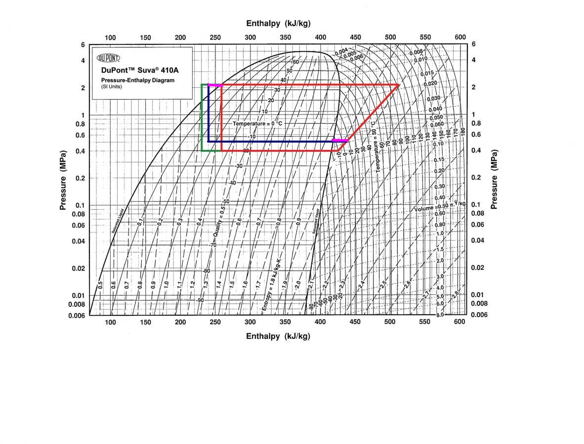

Aloitan uudet keskustelu koska aiemmin eri yhteydessä esiteltynä ideani? ei ole saannut keskustelua aikaiseksi.
Asia on sinänsä yksinkertainen. Höyrystimessä kylmäaine pitää saada kiehumaan kokonaisuudessaan ja sen jälkeen tulistumaan noin 5K
Paisarille tulee lämmintä nestettä jonka energiaa voidaan käyttää matalassa lämpötilassa tapahtuvaan lämmitykseen alijäähdytyksenä.
Samalla alijäähdytysenergialla yritämme tulistaa imukaasua. Samaa tapahtuu MLP-koneissa joissa on lämmönsiirrin, mutta silloin tavoitteena on tulistuslämmön lisääminen.
Suurentamalla lämmönsiirrintä ja siirtämällä pulppi lämmönsiirtimen jälkeen kompuran imuputkeen saadaan tulistuminen tapahtumaan hallitusti? lämmönvaihtimessa ja lämpötilaero ulkoilmaan nähden pienenee.
Samalla pienenee painesuhde ja COP paranee.
Jäätyminen vähenee ja käyttämällä isoa höyrystintä ja 7mm lamellliväliä sulatukseksi riittää kerta/vrk.
Log-Ph kuvassa yritän esittää mistä energiaa siirretään ja miten se vaikuttaa.
- punainen on lähtötilanne
- vihreä on alijäähdyttimen vaikutus jolloin kylmäteho paranee
- sininen on suunniteltu toiminta
- lila esittää siirtyvää energiaa

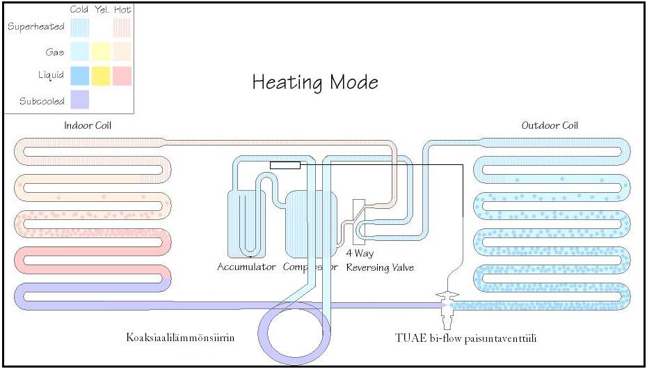

Kytkärissä näkyy koaksiaalilämmönsiirtimen kytkentä.

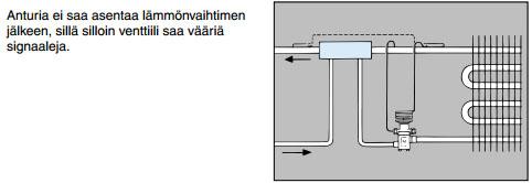

Danfossin vihjeitä asentajille lainatussa kuvassa näytetään perinteinen kylmäalan suhtautuminen ???

Tuolla märälä höyrystimellä saadaan tosiaan koko höyrystimen loppukin käyttöön, eli ideana ihan hyvä. Evap-COND ohjelmalla aikanaan ajelin tuota konfiguraatiota, ja ainakin 0,5 Bariin imupaineen nousun sain aikaan.
Hyvänä rajana jälkihöyrystimen tehokkuudelle voisi olla se, että kylmäaineen neste-kaasu koostumus (x) pysyy yli 0,2:ssa paisarin jälkeen. Jos se pienenee tuosta, niin höyrystimen alkupää ei toimi hyvin.
Jokatapauksessa tuolla jälkihöyrystimellä saadaan prosessi kohtu nopeasti hanskaan käynnistyksen jälkeen.

Jos jollakulla on Ultin 9000 raatoa tai muuta laitetta isohkolla 4-tieventtiilillä tarvisisimme rakenteluun. Muutoinkin pyrimme pysymään kierrätyskamassa, Danfossin TUAE on tähän mennessä ostettu komponentti. Koaksiaalikin on itse kääritty. /n055

Sulatuksessa koaksiaalissa virtaa pienessä putkessa "vaahtoavaa" kylmäainetta matalapainepuolella. Jäähdytettyään imukaasua kylmis virtaa kuumakaasukierukan alaosaan jäähdyttäen sitä. Aine kiehahtaa nopeasti ja siirtyy koaksiaalin läpi imuaukkoon.
Sulatuksen aikana lämmönsiirtimellä ei ole suurta tekoa, ehkä...
Kuumakaasun kuumenimiseen vaikuttaa pulpin sijainti ja siitä johtuva imukaasun tulistuminen. Perinteisessä kytkennässä lämmönsiirrin on pulpin jälkeen ja lisää tulistusta.
Zadah on auttanut lämmönsiirtimen mitoituksessa ja kokeilemme 0,1m2 kaasupuolen/0,01m2 nestepuolen siirtimellä.
Kokeilemalla saamme ehkä tietoa toiminnasta. Kerrankin tuntuu että kevät tulee liian nopeasti, mutta kun pitää opettaakin, putkihommia ja semmosta.
