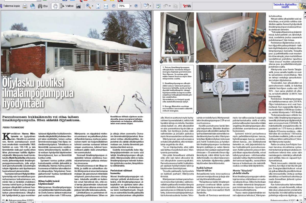

TM rakennusmaailmasta 3/2012 bongasin jutun, joka alkuun vaikutti aprillipilalta. Lopulta en ollutkaan varma. Jutussa pääpiirteittäin: ÖLjytaloon kaksi halpis ILPpiä. Toinen (A) normaaliasennuksella, toinen (B) niin, että ulkoyksikkö asennetaan pannuhuoneeseen ja sisäkierron putket liitetään vesikierron lämmönvaihtimeen. Ihmetyttää kuinka paljon voidaan tuolla (B) voidaan säästää, koska nythän ilp saa energian käytännössä öljypolttimelta, joka on lämmittänyt pannuhuoneen. Pelkkä huoneen ilman lämpötilan lasku 5 asteella laskee tietysti kattilan lämpövuotoa, mutta hyötysuhde noussee vain prosentteja.
Kertokaapa, mikä tässä pumppu B:n tapauksessa mättää.
    244,9 KB · Lukukerrat: 1 677
Vs: Ulkoyksiköt pannuhuoneeseen
jrz sanoi:
http://lampopumput.info/foorumi/index.php?action=dlattach;topic=15942.0;attach=29990
Eikö ne molemmat asennettu pannuhuoneeseen?
"Ulkoyksiköt hyödyntävät ja jopa moninkertaistavat öljykattilan hukkalämmön" ;D
"Mäntyranta kytkee öljylämmityksen kokonaan pois huhti-toukokuussa ja hyödyntää ilmalämpöpumpun tuottamaa lämpöä sisätilojen ja veden lämmityksessä" ???
""Kokonaisuudessaan sähkön kulutus tällä ilmalämpöpumppusysteemillä yhdistettynä öljylämmitykseen on noussut noin 3500 kWh. Tämänhetkisillä energiahinnoilla öljynsäästö on 1570 euroa ja sähkön lisäkulu 410 euroa vuodessa - säästöä tulee siis vuodessa 1160 euroa. Suosittelen muillekin, joilla on mahdollisuus tähän vaihtoehtoon", tiivistää Mäntyranta lopuksi" :-X
