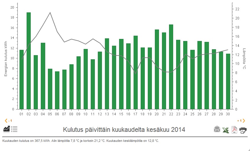

Lisää kulutuksia:
Huhtikuu 740kWh
Toukokuu 402kWh
Kesäkuu (kylmä) 368kWh
    99,4 KB · Lukukerrat: 539
    85,9 KB · Lukukerrat: 526
    100,1 KB · Lukukerrat: 522
