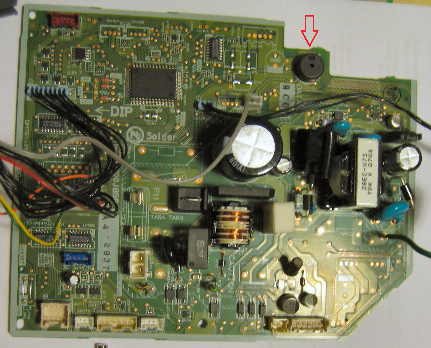

Pitää juottaa tuo kaiutin irti piirikortilta. Muistaakseni FA25 laitoin vain sinitarrraa tuohon kajarin päälle niin vaimeni silläkin ihan hyvin. ;)
Tuossa esimerkin vuoksi FA25 sisäyksikön piirikortti (ei löytynyt kuvaa FD25). Nuolella tuo äänilähde.
