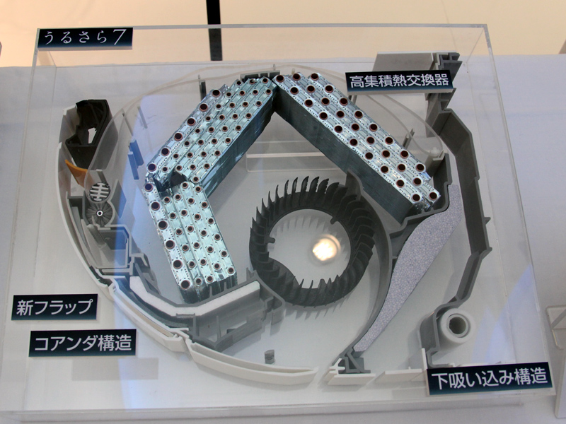

Tuossa esitteessä on esitett on jokin temppu että osaa kennosta voidaan käytää lämmittäessä ilmankuivaukseen - ja vamaan sulatukseenkin - samanaikaisesti.
Montakohan putkea tuolle sisäyksikölle menee?

Isommissa Daikineissta on tällainen "4-tieventtilitön" järjestely, jossa kompressori ei pysähdy ja uudelleenkäynnisty sulatuksen aikana. Mutta lämmitys katkeaa.
Onkohan tuolla sisäyksikön kennon jaolla saatu systeemi jossa osa sisäyksikköä sulattaa ulkoyksikköä ja osa lämmittää?
...silloin pitäisi ulkoyksikössäkin olla jonkinlainen vastaava systeemi.
Ja tuossa menee siis kolme kaksi putkea sisäyksikölle.
