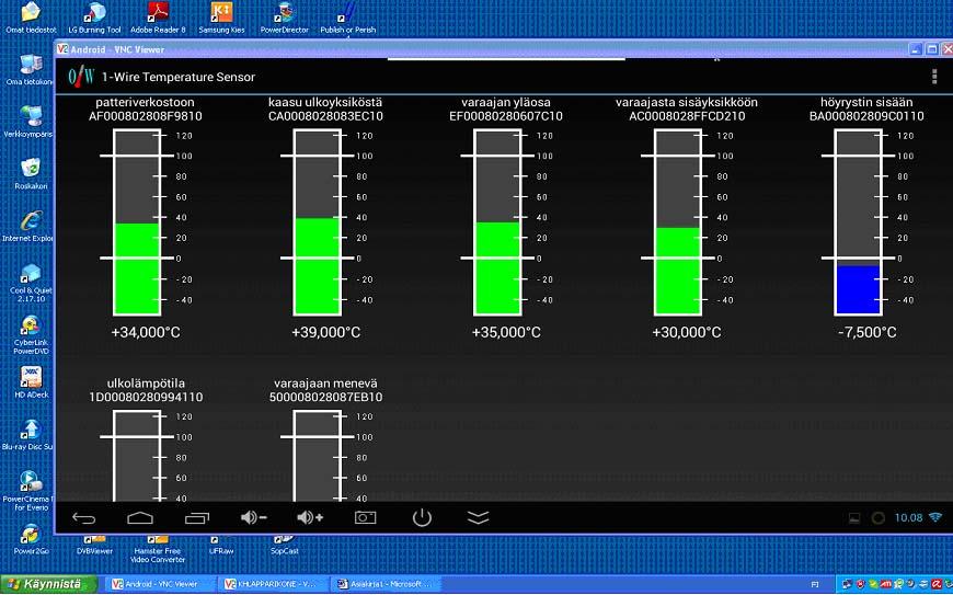

No nyt on MK808II autotallissa. Tässä on wlan antenni ja kantaa todella hyvin.
http://www.geekbuying.com/item/Tronsmart-MK808II-Rockchip-RK3066-Dual-Core-TV-Box-Mini-PC-Google-Android-4-2-2-OS-1G-8G-WIFI-BT-with-External-Wifi-Antenna---Black-319643.html
Sitten uusin versio 1-wire softasta play kaupasta, samasta paikasta myös VNC server softa. Nyt toimii hyvin. Softa ei piirrä graafia ja on muutenkin alkeellinen ja protomainen, mutta näyttää lukuhetken lämpötilat. Asensin Samsungin älykännykkään VNC viewerin ja nyt voi mistä tahansa maailman kolkasta tsekata, että miten himassa systeemit futaa.
Autotallissa on vain tuo pikku pc ilman näppistä, näyttöä ja hiirtä. Konfiguroinnit jne. voi tehdä muilla verkossa olevilla tietsikoilla wlanin kautta.
