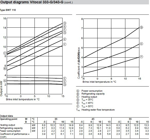

tuliko vesa sulle joku vastaava teholappu mukaan? kun tuossa kuvassa on yks pumppu ja suuntaa antava cop taulu. sitä vaan et onko samanlaisia arvoja 55 vettä tehdessä eli -5 = 2.3. tavoite olis saada pysymään -3 kieppeillä tuo liuos maksimissaan.
siksi olen miettinyt rajumpaa virtausta keruuseen mutta tehon siirtyminen putkeenkin kohtaa tietty rajansa jossain pisteessä jolloin ei ole hyötyä tehokkaammasta kierrosta. siksi meinasin että onko mitään suurempaa väliä paljonko kompura viilentää vettä jos tulo olisi aina nollassa. esim iso virtaus keruulle -1 , pienivirtaus keruulle -4. onko noissa ratkaisevia eroja, tämä on se mikä askarruttaa pientä päätäni....

http://www.maalampofoorumi.fi/index.php?topic=2736.msg29535#msg29535
kokeilemalla selviää....

Ei siitä Wilosta erikseen mutta pumpun spekseissä on että 3K dT vastaa 3334 l/h virtausta maapiirissä. Malli on siis 141/2 eli '14kW'. Jos katson omaa dT-arvoani niin se on kyllä tuossa haarukassa, vaihdellen toki olojen mukaan.

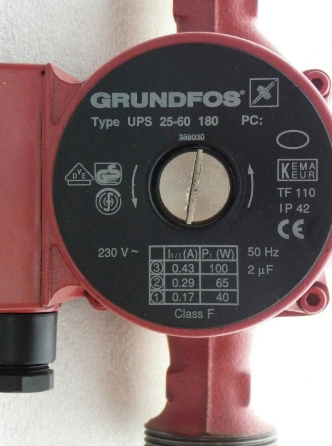

selittäkääpä vielä miten tulkitaan noita lukuja pumpuissa? onko nuo virtaamia vai mitä nuo vasemmalla olevat luvut? esim tuossa kuvassa

Vasemmalla moottorin verkosta ottamat Ampeerit ja oikealla Watit.
Tuo pumppu rykii vettä liikkeelle jo aika kovasti maapiirissä kun putki on isoa eikä ahista.

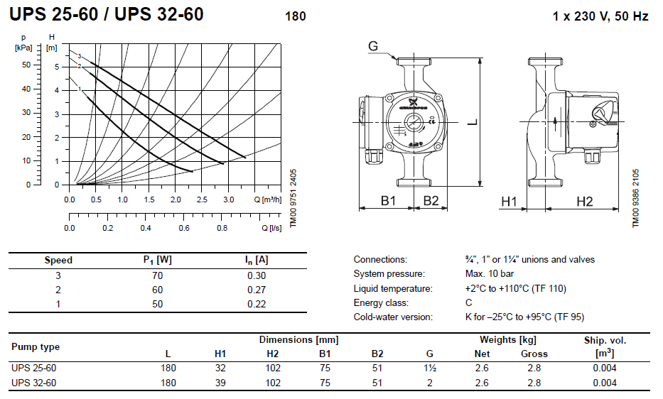

Tässä doku
