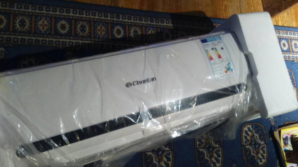

Auttakaapas miestä mäessä. Asentelin mökille Chunlan KFR-35GW/AZ1bpwa-E2 pumpun. Pumppu pitäisi olla mallia, jonka asentamisessa ei tarvita tyhjiöpumppua. Muutoin pyytäisin ajonkun kylmälaite asentajan asentelemaan pumpun, mutta mökki on sen verran korvessa, että tulisi aika kallis asennus. Muutoinkin tämän hinta/laatuluokan pumppuja tuskin asennutetaan. ;)
Asensin sisäyksikön, ja ulkoyksikön paikoilleen. Ja liitin kupariputket. Hieman ihmettelin asennusohjetta, jossa ei käsittääkseni neuvota ilmaamaan vehjettä - paitsi, jos kylmäainetta joudutaan lisäämään.
Kokeilin alustavasti Pumppua. Sisäyksikkö puhaltaa ja ulkoyksikössä puhallin pyörii. Lämpöä se ei kuitenkaan tuota, eikä jäähdytä.
Pitääkö näissä "pikaliitos-vehkeissä" kylmäaine päästää putkistoon hanasta tai venttiilistä? Pitääkö kylmäainetta kierrättää putkistossa ja päästää ilma toisesta päästä pihalle, vaiko miten laitteen ilmaaminen onnistuu?
Pumpun asennusohje: http://www.finyan.fi/tuotteet/chunlan/chunlan%20asennusohje.pdf

Chunlania tuntematta:
Jos on pikaliitospumppu niin putket on (tai pitäisi ainakin olla) tyhjiöity valmiiksi, mitään ilmaa ei päästetä sieltä pois missään vaiheessa, ilmaa kun ei pitäisi noissa olla olemassakaan.
Voisiko tilanne olla se että kylmäaine on varastoitu ulkoyksikköön jossa venttiilit ( kaasu/neste) ovat kiinni? Kylmäaine jos ei kierrä niin ei toimi myöskään lämmitys/jäähdytys.
Veikkaus esitetty kuten sanottu täysin Chunlania tuntematta.

Pumpun mukana tulleet putket eivät olleet - ainakaan käsittääkseni tyhjiöity. ;)
Putkien päissä oli vain muovitulpat roskien sisälle pääsyä estämään.
Laitteen mukana tulleessa manuaalissa oli kohta, jossa selitettiin kylmäaineen lisäys, mutta käsittääkseen sitä ei normaalisti tarvitse tehdä.
Oli muuten aika kiinalaisen laatuinen laite. Ulkoyksikön kasanneelta kaverilta oli jäänyt pohjapellin päälle(laitteen sisään) kourallinen ruuveja ja joku tiivistenauhan pätkä. Poistin tarpeettomat "varaosat" lämmityskaapelia laitellessa. Osa ulkoyksikön kansien peltiruuveista oli jo valmiiksi korkannut ja pari korkannutta tuli lisää lämmityskaapelin asennuksen jälkeen. Täytynee laittaa isommat ruuvit, kunhan tuon vehkeen nyt ensin saa jotenkin pelaamaan.

Kuvista päätellen tuo on ihan tavallinen, eikä mikään pikaliitinversio. Millä teit laipat putkiin vai oliko ne valmiina?

Pumpun myyneen kaverin mukaan ei tarvitse tyhjiöpumppua. Ainoastaan, jos joutuu lisäämään litkuja yli 3m putkia varten tai muuten niin silloin kuulemma tarvitsee.
Putkissa oli valmiiksi tehdyt laipat ja liittimet. Näppituntuma momentilla ne vedin kiinni. Suunnilleen samassa momentissa ovat kuin mökin vesiputketkin. :)
Chunlanin asennusmanuaalissa oli simppeliksi vuototestiksi ohjeistettu saippuaveden roiskuttelu liitoksiin pumpun ollessa jäähdytyksellä. Ilmeisesti tuohon tarkoitukseen on myös jotain sprayta olemassa ja hifimpiä tapoja olemassa.
Löytyykö ulkoyksikön peltien alta ihan normaali sulut, jolla litku pitäisi päästää putkistoon vaiko kuinka homma toimii? Kompressorin ja putkien päällä oli tiukasti pakettu jonkinlaista eristys-mattoa. En tajunnut tutkia eristysmaton alta tarkemmin.
Tossa vielä kuva: https://lh5.googleusercontent.com/-ymv6uvlonTI/VJhQJe7IrwI/AAAAAAAAH-U/xd9c0rnOeXU/w943-h532-no/20141220_005 Eli pitäskö noitten harmaittten eristeitten alta etsiä sulkuruuveja?
Onko tuolla ilmakuplien jäämisellä putkistoon tosiaan jotain merkitystä vuotojen ehkäisyssä??

ne sulut on noissa messinkiliittimissä mihin vedit putketkin kiinni, ne on niiden hattumutterien alla piilossa. Kuusiokoloavaimella aukeaa-

Jos sulla oli ihan normi putket ja niissä laippaliitokset päissä, niin kyllähän se sen tyhjiöinnin ja vuototestin tarvii, ennen kuin päästetään venttiilien kautta nesteet putkistoon. Muuten koko asennus menee kokonaan v...tuksi.
Saattaahan se tietysti hyvällä tuurilla toimia päivän kaks ilman tätäkin osiota.

Tyhjiöinnin tarkoituksena on saada kosteus pois putkistosta ja sisäyksiköstä asennuksen jälkeen. Tyhjöpumppu pudottaa paineen alas jolloin putkistossa oleva kosteus helpommin höyrystyy ja tyhjöpumppu imee sen pois. Yhdestä grammasta vettä tulee 260 litraa vesihöyryä. Vesi muodostaa kylmäaineen kanssa syövyttäviä happoja, jotka syövyttävät ainakin kuparijohtimien eristeitä (oikosulku) ja kuparia (pinnoittaa ainakin venttiilejä). Joillakin valmistajilla on kuivaa typpeä sisäyksikön putkissa. Se estää kosteuden tiivistymisen sisäyksikön sisälle ennen asennusta.
Kylmäaineella putkiston huuhtelu ei ole sallittua, koska siitä syntyy kylmäainepäästöjä. Itse käytän mittariston letkun päässä Schader-venttiilin avaajaa. Sen avulla kylmäainepäästö on mahdollisimman vähäistä letkua irrotettaessa ja vielä kun laite on viimeksi ollut jäähdytyksellä, jolloin sisäyksikön paine on matalalla. Tuollainen avaaja maksaa 60 euroa ja sitä saa tilattua ainakin Ruotsista tällä hetkellä.
Tapauksissa, joissa ei saada aikaiseksi kunnollista tyhjiötä, joudutaan käyttämään typpihuuhtelua jopa pariinkin kertaan. Typen päästämisen jälkeen odotetaan 10 minuuttia ja imetään uudelleen tyhjiö.
Sisäyksikössä olevan kylmäaineen paine määräytyy sen hetkisen lämpötilan mukaan, eli se lämpötila, jossa laitteen kylmäainetta sisältävät osat ovat.

Aika hippulan pimpulalta ainakin ilmansuodattimet näyttää.Nehän on suorastaan vituillaan ;D
Laitetaas vielä kuva,kukaan ei muuten usko et mää mitään ostin ;D
ps.Niin ja siitä kattoonasennuksesta tuli eilen mieleen että kävishän se muuten jos vaan sais kesällä vedet kerättyä jollain patentilla ja kastelis se suodattimet jokatapauksessa-eli unohda koko juttu..
    98,3 KB · Lukukerrat: 618
    70,3 KB · Lukukerrat: 623
