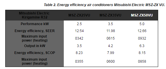

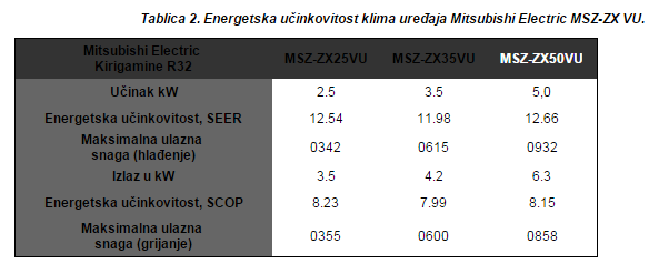

Tämä ketjuhan on jo aika vanha, kuten itse uutinen (2013/2014). Uutisen kuvat ovat Japanin Kirigame Z-mallistosta. Itse laite MSZ-ZX VU ei ole tainnut olla myynnissä Euroopassa.
Laitteesta (MSZ-ZX25VU) ei löydy muuta tietoa Googlella näiden uutisten lisäksi. SCOP ja SEER -lukemat ovat hyvinkin voineet olla aprillipiloja tai sitten lämpimän ilmaston (Ateenan) lukemia. :cool:
http://www.kanjer.hr/novosti/novo-remek-djelo-iz-mitsubishi-electric-a
G-käännös
https://translate.google.fi/translate?sl=bs&tl=en&js=y&prev=_t&hl=fi&ie=UTF-8&u=http%3A%2F%2Fwww.kanjer.hr%2Fnovosti%2Fnovo-remek-djelo-iz-mitsubishi-electric-a&edit-text=
Muita saman sisältöisiä uutisia
http://planetaklimata.com.ua/ua/articles/?msg=2002
http://www.klima-uredaji.hr/klima/mitsubishi-kirigamin-r32/
Japanissa myynnissä oli MSZ-ZW/ZXW-malli, joka muistuttaa tuota kuvan laitetta.
http://www.mitsubishielectric.co.jp/news/2013/pdf/0822-c.pdf
https://dl.mitsubishielectric.co.jp/dl/ldg/wink/ssl/wink_doc/m_contents/doc/TEC_MANUAL_IPPAN/14_RACHAC_HB.pdf
    16,1 KB · Katsottu: 484
    15,6 KB · Katsottu: 462
