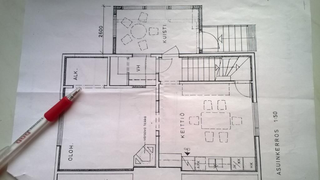

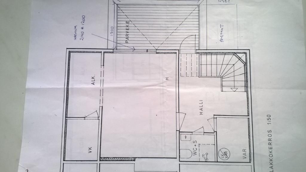

Tässä kuvat ylä- ja alakerrasta. Tässä on siis kyseessä -36 rakennettu talo ja nämäkin paperit ovat jostain 30 vuoden takaa...
Yläkerta: sisäyksikkö tulisi tuohon isoon huoneeseen ikkunan alle (piirretty nuoli) Lattiamalli sen takia, kun meillä on sänky siinä samassa nurkassa. Puhallus tulisi aika ikävästi sänkyä kohti. Vastakkaisella seinällä on muuri ja Porin Matti, joka on aktiivikäytössä.
Keskikerros: sisäyksikkö tulisi kynän kärjen kohdalle olohuoneen puolelle. Huom! alkovin ja vaatehuoneen välillä ei ole enää seinää. Alkovin nurkka voisi myös olla hyvä sijoituspaikka mutta siellä on koko seinän kokoiset kaapit joten ei onnistu. Olohuoneessa on pönttöuuni ja keittiössä toinen takka, molemmat käytössä.

Kuistin oven päällä on ihan hyvä paikka alakerran susäyksikölle.
Yläkerta on hankalampi. Pikku pumppu portaiden yläpäähän voisi riittää (E-Euroopan malli).
Korjataan, että nykyään ovi sijaitsee tuossa VH:n kohdalla eli tuossa se ei varmaankaan toimi.
Jos yläkerran pumppu laitetaan halliin, niin silloin siitä ei kyllä ole mitään apua ison makuuhuoneen lämmitykseen? Siihen tässä ollaan ensisijaisesti hakemassa ratkaisua.
Voitko piirtää jollain toisella värillä kuvaan miten seinät oikein menevät.
Kyllä se tuosta varaston oven päältä lämpöä puhaltaisi makuuhuoneeseenkin.
