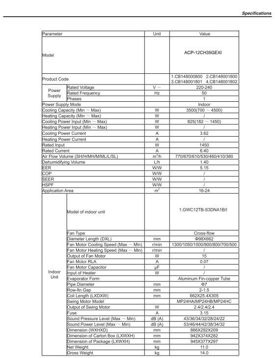

Olisikohan taas kuitenkin kyse "luovasta " manuaalimanipuloinnista .
Spexissä suoraan mainitaan että sisäyksikkö on mallia GWC ,joka on Gree:lle pelkästään viilennykseen tarkoitettu malli.
Speksissä todetaan ainoastaan "cooling" arvot numeroina .
Joten tarkkana !
Manuaalista lienee perattu pois kaikki muu krääsä ,mutta "heatingista" lienee unohtnut/jäänyt "heating" kaaviot jäljelle (hämäämään).
Sulatusehdot ja 4-tieventtiilikin löytyi Service Manuaalista. Olisiko nuo jääneet tuonne nyt ACP-12CH35GEYI -mallista? :)

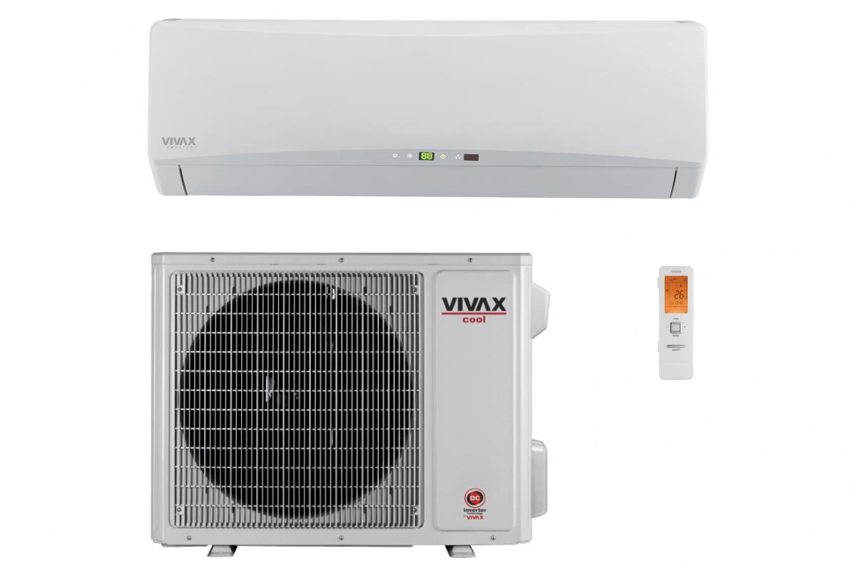

VIVAX ACP-12CH35GEYI = Hansol GWH12TB-S3DNA1B = tuotekoodi CB148000400
Originaalin Hansolin tunnistaa paitsi massiivisesta kolmirivisestä 43 kg:n ulkoyksiköstä, myös kuvan mukaisesta erityisesti lämmitykseen suunnitellusta sisäyksikön muotoilusta.
On useita kevennettyjä versioita, joissa sisäyksikön etulevy on sileä ja esim. suurta plasmasuodatinta ei ole ollenkaan.
Sen jälkeen kun Gree Hansolin testitulokset ja kokemukset tulivat suuren yleisön tietoon, on lukuisat merkkibrändit teettäneet Hansolin omalle merkilleen, useimmat kuitenkin vähän kevennettynä sisäyksikön osalta.
Tuo Vivax sen sijaan on toimittanut Eurooppaan koko Green valmistamaa lämmitykseen suunniteltua mallistoa jo vuosia aina siitä lähtien kun Gree ja Daikin aloittivat yhteistyönsä.
Hansolin / Vivaxin koppa ja ominaisuudet ovat oleet samat koko ajan. Edellä olleet Kroatian linkit esittelevät lähinnä heidän alueensa malleja.

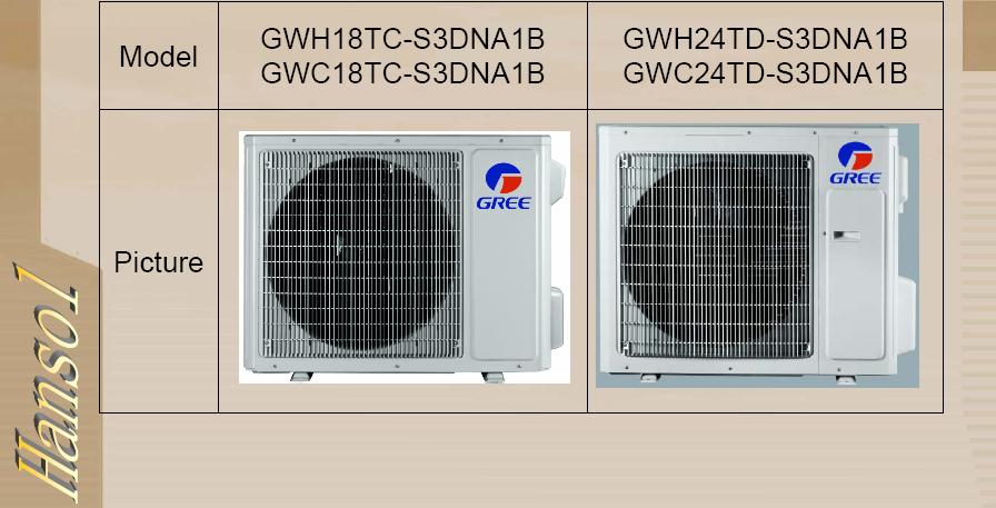

Kosti sanoi:
Originaalin Hansolin tunnistaa paitsi massiivisesta kolmirivisestä (tarkoittanet 2,5-rivistä !) 43 kg:n ulkoyksiköstä, myös kuvan mukaisesta erityisesti (???)lämmitykseen suunnitellusta sisäyksikön muotoilusta.
On useita kevennettyjä versioita(???), joissa sisäyksikön etulevy on sileä ja esim. suurta plasmasuodatinta ??? ei ole ollenkaan.
...Gree ja Daikin aloittivat yhteistyönsä (=> yhteinen invertteritehdas ,ei muuta).
Hansolin / Vivaxin koppa ja ominaisuudet ovat oleet samat koko ajan.(ks. kuvat) Edellä olleet Kroatian linkit esittelevät lähinnä heidän alueensa malleja.
Jos suoritusarvot kaikkinensa samat ,kaikki OK!
Teillä brosyyrissä ulkoyksikön kuva temmattu 18TC:ltä ,eikö vain. GWH12TB:n fasaadi on erinäköinen.
Teillä vaan viesti kokonaisuutena vastaa sopivasti muunneltua totuutta,ja on johtanut epäilyyn - ja ihan aiheesta!.

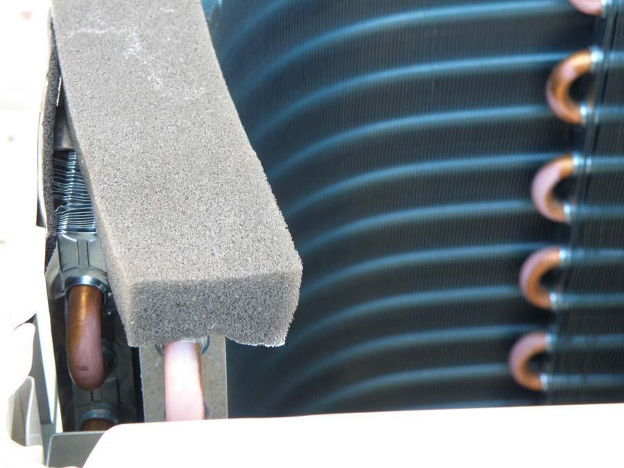

Kuvittelepa ,että sinulla on kylmiö ja pyrit pitämään olosuhteet aina pakkasella cooling tominolla.
Kai se sisäyksikkö jäätyy siinä missä heating-vehkeen ulkoyksikkökin ,vai eikö? => pakkosulatuksia tarvitaan !

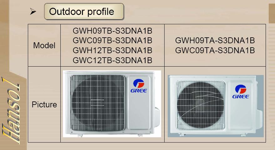

Ohessa Gree Hansol GWC/H 09/12 ulkokuosit spexien valossa ja ulkokennosto rakennetta.

r290 sanoi:
No tässä Green "Cooling Only Model" laitteessa ei 4-tieventtiiliä kuitenkaan ole. ;D
Eikai näitä split-jäähdytyslaitteita kylmiöissä sentään käytetä?

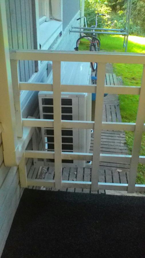

r290 sanoi:

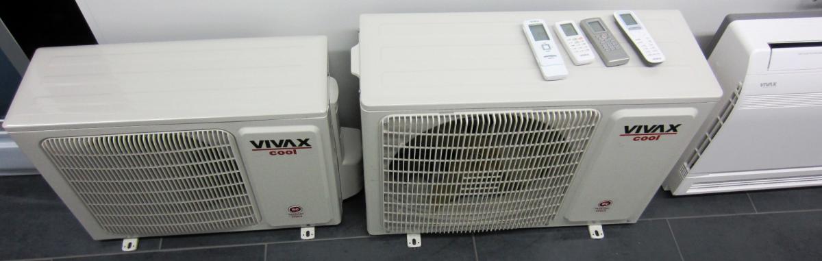

Vivaxin Suomen ohjelmassa on 31 erilaista ulkoyksikköä ja yleisesti yritämme esittää kaikki omina kuvinaan.
Kaikissa yhteyksissä asialla ei ole suurta merkitystä etenkin jos erot ovat mitättömät jolloin samaa kuvaa voidaan käyttää mallintamaan esim. ulkoyksikköä yleisesti saman sarjan malleille.
Selvennykseksi oheisessa kuvassa on kaksi 12-sarjalaista livenä. Vasen on ACP-12CH35GEYI eli Hansol. Mahdollinen ero fasaadissa ei liene oleellinen?
Edelleen epäilytää tuo Vivaxin suhde Hansolliin.
Makedonian sivuilla Vivaxin laitteeseen onkin yllätyksellisesti ympätty halpa Landan täysrautainen ja pienipotkuinen (9,1cm3)
kompura ( QXA-A091zE190A ) alkuperäisen Sanyon kestomagneetti mankelin (11cm3)sijaan.
Suoritusarvot kuitenkin on kopioitu Sanyon testiarvojen mukaan.
Landalle nuo eivät pidä paikkansa!
http://www.advancemedia.com.mk/shopping/klima-ured-inverter-acp-12ch35geyi/p/10355
Onko kukaan avannut tuota Vivaxin konehuonetta Suomessa?
Minkä "Kosti" vahvistaa kompuran brändiksi (myös 2014 (IV)/2015) ?

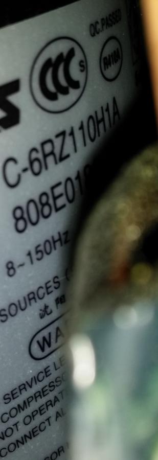

Voin vahvistaa Vivaxin eri mallien kompressorityypit vain Suomen malliston osalta. Tosin ne selviävät myös materiaalista, jota maahantuoja pyydettäessä auliisti jakaa. Sitä, mitä malliversioita on muualla Euroopan eri maissa tarjolla, ja millä kompressorilla missäkin, en voi tietää, enkä siis vahvistaa. Jos Suomessa saatavat mallit kiinnostaa, niin en itse menisi esim. Makedoniasta etsimään.
Tässä Vivaxin Suomen ohjelman kompressorit:
SANYO
C-6RZ110H1A
GREE
QXA-A091zE190A, QXA-B141zF030A, QXAS-D23zX090A, QXAS-D23zX090B, QXAS-D32zX090A, QXAS-F428zX050C
GMCC
DA108X1C-23EZ, DA130M1C-31FZ, PA125G1C-4FZL1, DA150S1C-20FZ; Twin-rotary
LG
GA086PAD
MITSUBISHI
TNB306FPGM

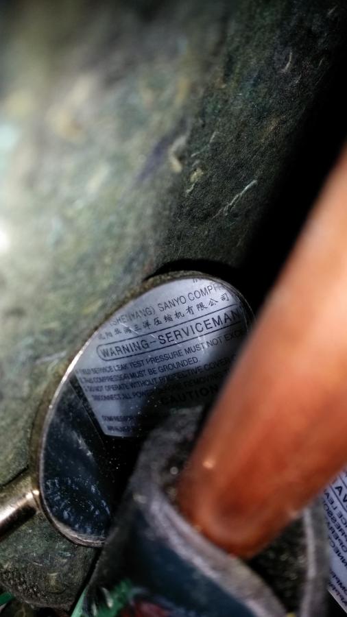

Suomen Vivaxin kompressoreiden kanssa voit olla huoleti, ACP-12CH35GEYI-mallissa (Hansol) on CRSS Sanyon C-6RZ110H1A kompura, joka Hansolin 12-malliin kuuluukin.
Mainitsemasi Landan kompressorityyppi QXA-A091zE190A on aivan muussa mallistossa.

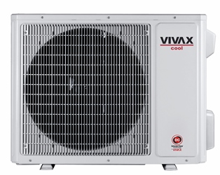

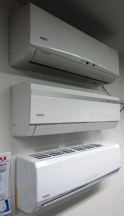

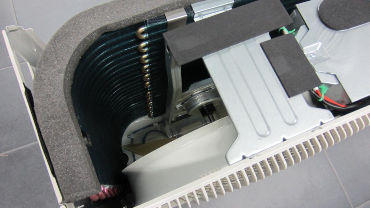

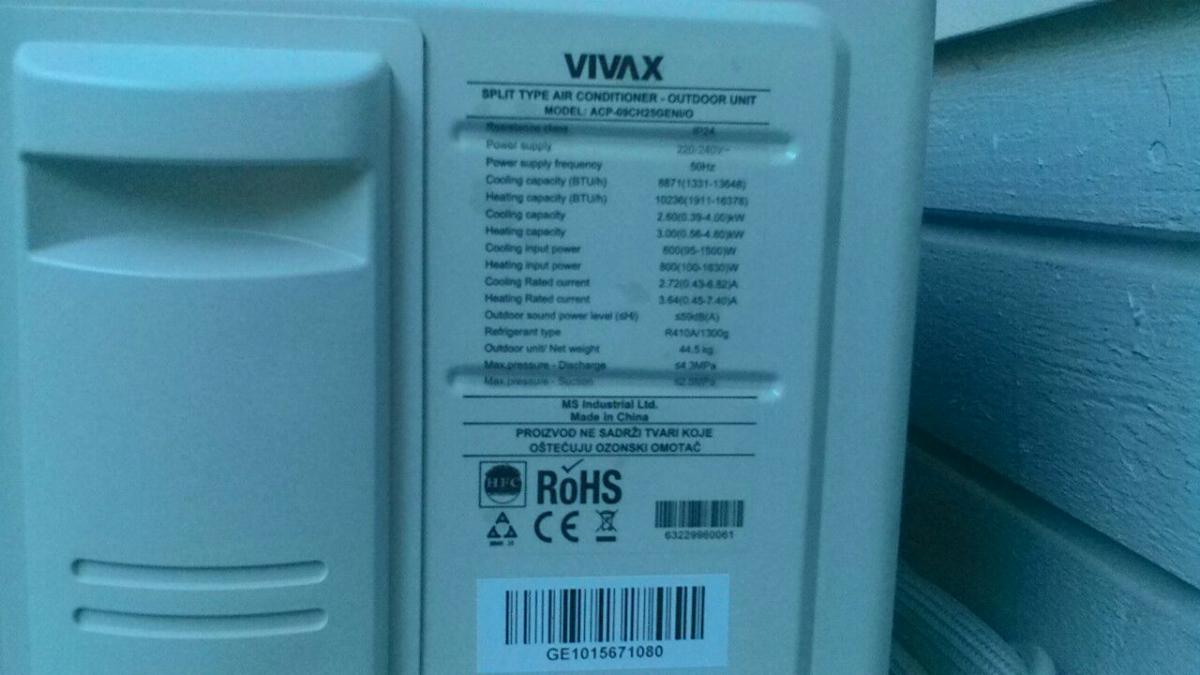

Liitän alle valokuvia selventämään vastausta kysymykseesi.
Valokuvassa on kaksi 12-sarjan ulkoyksikköä, vasemmassa on tämä Landan kompura ja oikean puolimmaisessa (Hansol-Vivax) on Sanyo C-6RZ110H1A kompressori. Huomannet eroa esim. ulkomitoissa.
Pyysit kuvia konehuoneesta, joten ohessa joitakin. Peilikuvasta voit ehkä lukea kompressorin tietoja.
Olet oikeassa siinä, että tarkkana pitää olla, koska isot brändit tilaavat Greeltä kuuluisaa Hansolia mitä erilaisimpina versioina. Suomessa on ”Hansolit” tarjolla enimmäkseen oikean näköisellä ulkoyksiköllä (muiden kun Vivaxin kompuroista ja sisuskaluista en tiedä), mutta sisäyksiköt on usein vaihdettu, ja ainakin plasmasuodatin puuttuu. Myöskin kaukosäädin on joissakin eri sarjasta tai sitten itselle teetetty. Moni iso brändihän saattaa haluta tehdä yhdistämisen Hansoliin tarkoituksella vaikeaksi.
Sisäyksikkökuvassa on ylinnä originaali Hansolin Vivax sisäyksikkö, kun taas alinta sisäyksikkömallia myydään jossakin myöskin Hansolina, vaikka Vivaxilla se taas kuuluu aivan eri GEEI-sarjan multi-mallien koneisiin.
Tämä globaali teollisuus tuottaa tälläkin alalla mitä arvaamattomampia malliversioita eri maiden markkinoille, joten aina kannattanee kääntyä oman maansa maahantuojan puoleen, kun haluaa saada varmuuden ko. maassa virallisesti tarjottaviin malliversioihin.

Tässäpä ACP-12CH35GEXI:n Service Manuaali. Tuota ACP-12CH35GEYI Service manuaalia en löytänyt.
ftp://213.147.98.168/Servisne_upute/Vivax/Klime/ACP-12CH35GEXI%20_servisni.pdf
Tässä GEYI-mallin SM
ftp://213.147.98.168/Servisne_upute/Vivax/Klime/Vivax_klime_2014/Zidni_split_sistemi/ACP-12CH35GEYI_service_manual_VIVAX.pdf
Kylmän alueen (= Helsinki) SCOPc 2,8

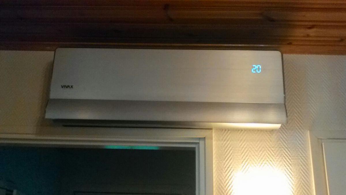

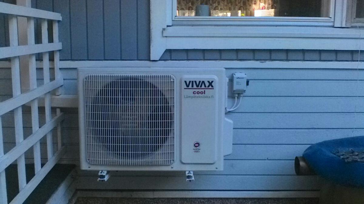

Tänään tuli vivaxi seinään ja ainaki se on hiljaisempi kuin 2007 Panasonic aika tietysti näyttää miten pelaa. Tuossa pari kuvaa pumpusta.
