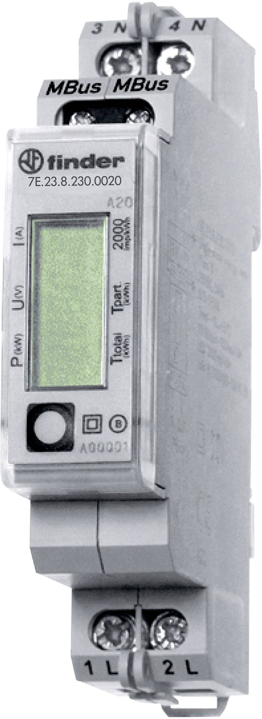

Sitten jos otetaan kyseeseen vastaavat mittarit mutta vain yhdelle vaiheelle. Onko noissa halvoissa mittareissa sama ominaisuus sähkömoottoreiden kanssa että ne näyttävät väärin kulutusta? Itsellä on tälläinen swissnoxi jo iv-koneelle mutta siitä puuttuu kaipaamani ominaisuus hetkellisen tehon näytöstä, haluan mm nähdä missä kelissä pyöriväkennoinen kone alkaa ottamaan sähkövastusta kaveriksi tuloilman lämmittämiseksi yms... Näistä on olemassa myös tuollainen versio mikä kuvassakin on mikä vaihtaa hetkellistä tehoa ja kWh määrää vähänväliä. Tämän hinta on noin 25€. Toisen tälläisen meinaan laittaa Uponor clean 1 panospuhditamon syöttöpiuhan väliin niin voi erotella sonnanvatkaamon viemän sähkön muusta käyttösähköstä.
Toinen vaihtoehto on tuon finderin versio joka näyttää jännitteen, virran, tehon sekä kokonaiskulutuksen. Ja tässä lukeme pitää varmasti kutinsa. Ainot miinus on hinta joka on noin 50€/kpl.

Itse en ole jaksanut tutkia mitä tuo mittari näyttää verrattuna muihin mittareihin. Finder merkkinen mittari näyttää kulutuksen ainakin aivan oikein ja maalämpöpumpun kulutukset ovat juurikin niitä mitä niiden pitäisi olla pumpun specseistä löytyvien tietojen perusteella tietyllä käyttötilalla.
