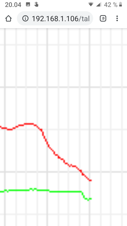

Mikäs tuossa yhdistelmässä ei toimi sinulla? Tuttavani valitteli että se ajaa suotta sunttia laidasta laitaan vaikka vähempikin riittäisi...
Sitä juuri se tekee, samaa kuin tuttusi koje.
Ensin se antaa huoneen lämmetä liikaa ja sitten alkaa raju säätö.
Kun huone on lämmennyt 1 asteen ja menoveden pitäisi olla 4 astetta viileämpää niin se onkin 10-12 astetta viileänpää, sama sitten toisinpäin.
Millään en ole tuota saanut kunnolla toimimaan, en oumannin tuesta saaduilla ohjeillakaan.
Punainen viiva näyttää miten menovesi on äkisti viilentynyt 5 astetta vaikka huonelämpö on nousut vain 0.3 astetta.
Asetuksena oumannissa on 2 astetta muutetaan menovettä kun huonelämpö on muuttunut 1asteen. Ei häävisti toimi.

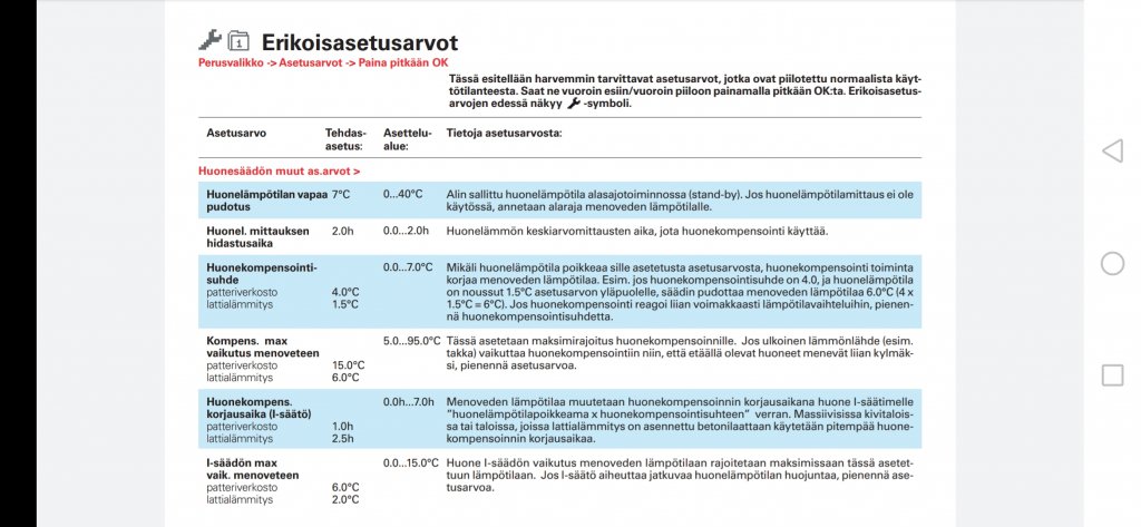

Asetuksista ulkolämpötilan hidastus (oletuksena 2h) ja lattialämmityksen ennakointi (joko 0h tai 2h, riippuen kumpi asetus on käytössä).
Nuo aiheuttaa välillä kaikkea mahdollista ihmeellisyyttä.

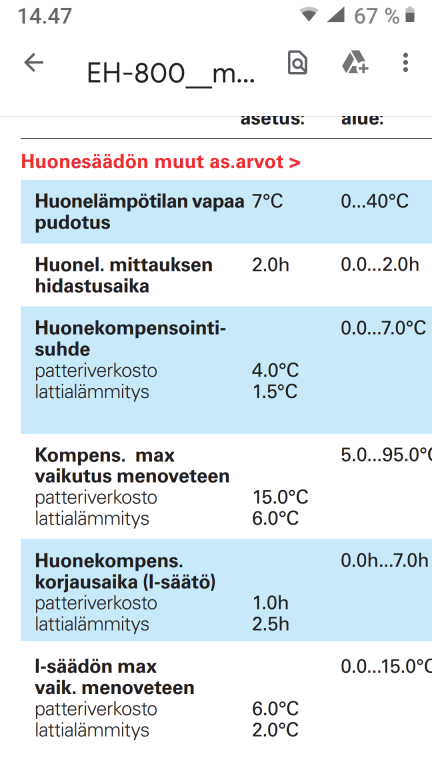

Sitten vielä nämä piilovalikosta
    86,9 KB · Lukukerrat: 461

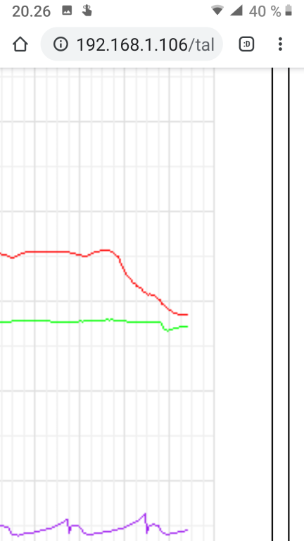

Koitettu tuhanteen kertaan, muuttuu muttei poista ongelmaa.
Nyt menovesi kylmennyt n 7 astetta, oikea määrä olisi max 1 aste.

Tässä ajatuksen kanssa lueskelin ohjekirjaa, niin totesin itsekin että meniköhän neuvot reisille kun tuota kompensointisuhdetta neuvoin muuttamaan.
Niin tuo korjausaika näkyy olevan joku I komponentti säötimessä ja se ampui yli sen säädön ja ny ku on 0 niin poisti kokonaan sen I-osan, ilmeisesti...
Onkohan aikanaan tuon EH800 mukana tullut joku kunnon ohjekirja, olen omani käytettynä hankkinut niin olen nettiohjeen varassa. Tässä aparaatissa on niin paljon säätöjä että varmasti osa on normaalilämmittäjälle turhia ja monella tämä ei taatusti oikein toimi.
Eikai tuo paperisesta mitenkään eroa?
oppari aiheesta: https://www.theseus.fi/bitstream/handle/10024/22238/Lukkari_Juho.pdf.pdf?sequence=1&isAllowed=y
Ei varmaan eroa. Tuo on muuten hyvä mutta siitä ei kunnolla selviä mihin kaikkeen mikäkin parametri vaikuttaa, tai minulle ei selviä, jollekin muulle voi selvitäkin.

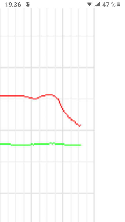

Koko homman ilmeisesti pilaa huonekompensointisuhteen korjausaika, laitoin sen nollaan ja kone alkoi säätää huonekomp.suhteen ehdoilla.
Huomenna ollaa kokeneempia tästä.

No nyt tämä tuntuis toimivan.
Kuvassa alhaalla "huonekompensoinnin korjausaika" arvoksi muutetaan 0 niin säätö alkaa toimia reaaliajassa ja se tapahtuu "huonekompensointisuhteen" ehdoilla

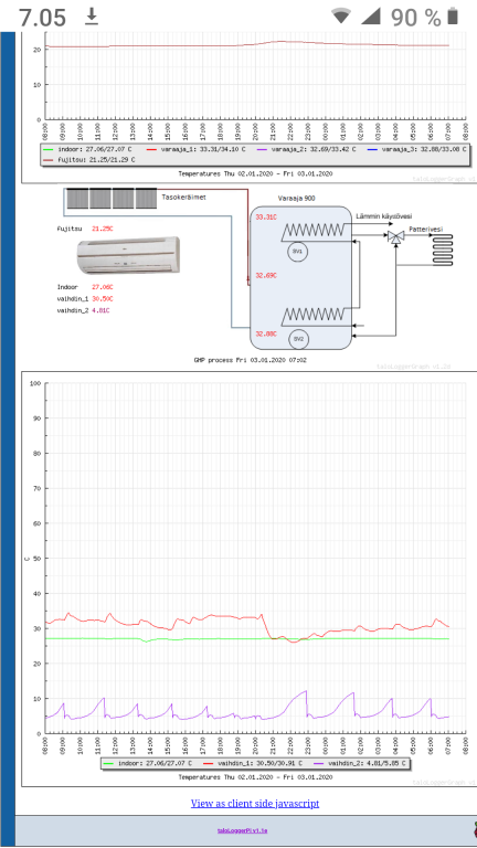

Nyt kun sain oumannin huoneanturin toimimaan nähdään kuvan ylemmän taulun punaisesta viivasta kuinka huoneisto alkaa lämmetä saunomisen vuoksi kun iv palauttaa lämpöä taloon jolloin alemmassa taulussa menoveden punainen viiva lähtee laskuun ja nousee sitten pikkuhiljaa kun asunnon lämpö palaa ennalleen.
Nyt ekaa kertaa saan tällä kevätauringon porotuksen aikana menoveden lämmöt minimiin kuten haluan, automaattisesti.
