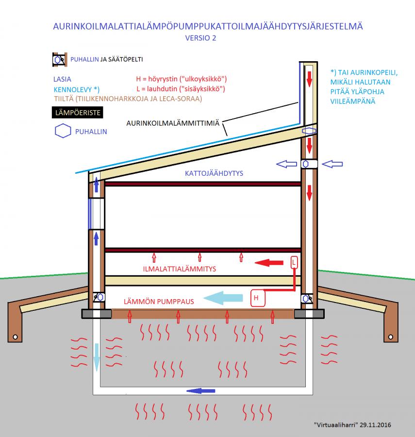

Aurinkoilmalattialämmitys ilmalämpöpumpulla yhdistettynä kattojäähdytykseen
Tässä toinen versio, jossa valittavissa eri kierto lämmityskaudelle ja kesäkaudelle.
    81,8 KB · Katsottu: 481

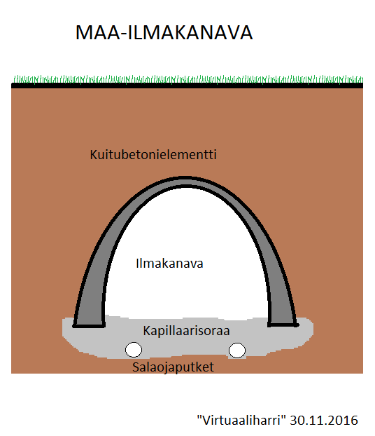

Betoniputki olisi tuossa suhteessa parempi, mutta kun ovat niin tyyriitä. Mutta toimisikohan seuraavanlainen kanavakonstruktio? Säästyisi ehkä hieman betonia ja säästäisi kuljetuskustannuksissa, kun noita voisi latoa päällekkäin. Tuollaisia ei varmaankaan ole vielä markkinoilla...
    13 KB · Katsottu: 448
Mikä ettei toimisi. Muotin teko vaatii metallin taivutuksen taitoa ja vehkeitä, varsinkin jos tuohon pitää vielä tehdä kaari, jos siitä kanavasta aikoo tehdä oman hiukkaskiihdyttimen. ;)
Betoniasemilta löytyy jonkinlaisia betonikouruja valmiina. Tehtiin joskus halli kaukolämpölinjan päälle, niin siinä laitettiin sen putken päälle tuollaiset kourut.
Googlen kuvahaku sanoilla betonikouru, concrete gutter ja concrete channel tuotti jos jonkinlaista kourua, mutta kaikki tämän tyyppiset olivat ylös avautuvia, ts. niiden reunat ovat niin kapeita että varmastikin uppoaisivat ajan kanssa soraan ja maahan. Taitaa olla vaativampi rakenne kuin mitä näin maallikkona ensinäkemältä arvaisikaan, jos betonin määrä halutaan optimoida tarvittavien ominaisuuksien suhteen.
Savustaja
Vs: Ulkoyksikkö maahan?
Itseasiassa taisi nuo meidänkin käyttämät kourut olla sellaisia muodoltaan, että seinämät kapenivat yläreunaa kohti. Taitaa olla juurikin muottitekninen juttu. Tuota painumista pystyisi ehkäisemään vaakitsemalla vaikkapa 100 mm Leca-harkot kyljelleen "anturoiksi" alle. Taitaa vaan nuo valmiit betonikourut olla enimmäkseen suorakaiteen mallisia poikkileikkaukseltaan, joka taas ei tähän lämmönkeruuseen ole optimi, koska ei siellä nurkissa ilma virtaa, eikä näin ollen lämpökään siirry ilmaan.
Ajattelin kanavoinnin ratkaisukandidaatissani lähinnä kustannuspuolta eli sitä mahdollisuutta, että tuollainen kouru olisi halvempi verrattuna vastaavan tilavuuden tarjoavaan pyöreään betoniputkeen. Jos reunojen alle pitäisi laittaa Leca-harkot, niin pelkäänpä kustannusten nousevan samalle tasolle. Siitä muuten herääkin kysymys, miksi betoniputket ovat niin kalliita? Luulisi vastaavan kokoisten muoviputkien olevan kalliimpia, kun niihin joudutaan raaka-aine pumppaamaan syvältä maasta ja jalostamaan se monimutkaisella prosessilla jättimäisissä laitoksissa? Liittyisikö kuljetuskustannuksiin kun betoni nyt tuppaa painamaan ja kt. aiemmin tuli mainittua, niin putkien mukana kuljetetaan paljon ilmaa?
Tuosta avoimesta kourumuodosta vielä sen verran, että siinä muodostuisi enemmän lämmönvaihtopintaa verrattuna putkeen ja keräisi että keskittäisi maasta nouseviä kaasuja ja lämpöä. En osaa arvioida, mikä noiden merkitys olisi järjestelmän toimivuuden ja tehokkuuden kannalta.
