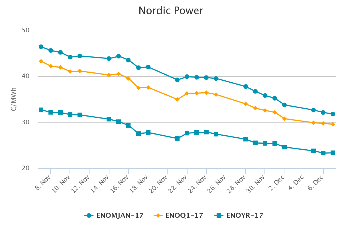

Alamäkeä on menty marraskuun alusta lähtien
    60,6 KB · Lukukerrat: 369
