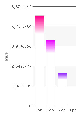

Lisätty 2009 alun tiedot myös käyttösähkö vähennettynä. Kokonaiskulutuksen kehitystä syssyllä voi seurata http://community.diykyoto.com/members/tyrkkolan_mies Panasonic pysyy nyt kiinni kunnes toisin ilmoitan (eli jos käyttövesi ei riitä...).

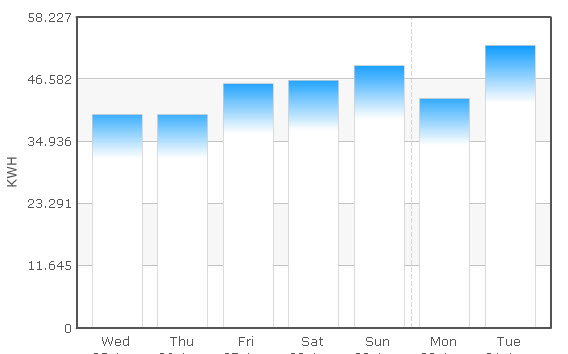

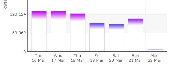

Wattson part II
Wielä selviytyy pannahinen purkki lämmönlaskusta suht kunnialla... ...otamma seuraavan otannan kun mennään pakkasille, ja sulatuksille ja...

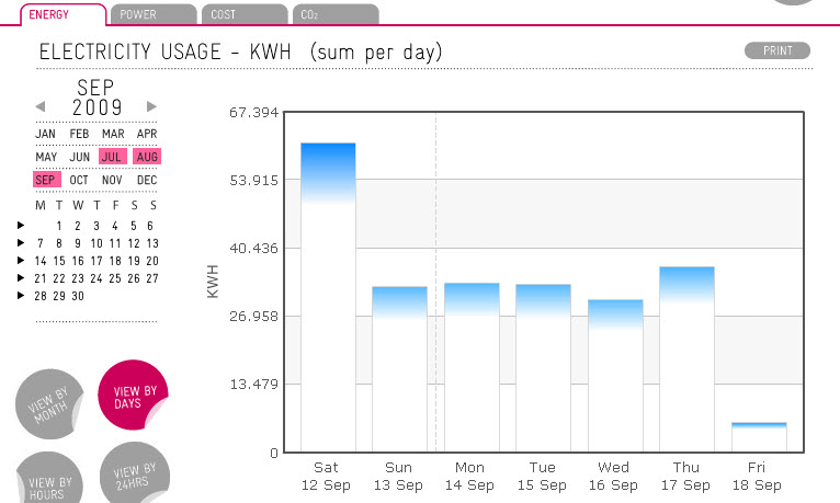

Wattson part III
Ei nyt ihan vielä sakkaa, mutta rajoilla oli laitos tuossa lämpötilan laskussa. Lähinnä nämä lämpötilanmuutokset ovat niitä, jotka täällä etelässä puoltavat isompaa laitetta.
EDIT: Laitetaan nyt vielä ne kuuluisat asetukset millä talven tuloa nykyisin seurataan jännityksellä:
EL HEAT 52
TANK MAX 50
MIN A 35
MIN B 40
MIN LIMIT 6
Käppyrä 50 / -3. Huonelämpötila asetettu 21.5:een
EDIT1:Muutettu 25.9 käppyrä 45 / -3.
EDIT2:Muutettu 30.9 kello 22:00 seuraavat vastaamaan Ahsellin suosituksia, suluissa vanha arvo.

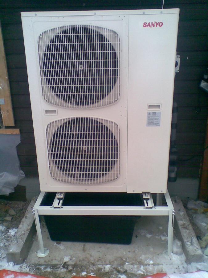

Seinään ei pumppua kannata asentaa, sen sijaan kannattaa tehdä kunnon perustus maatelineelle.

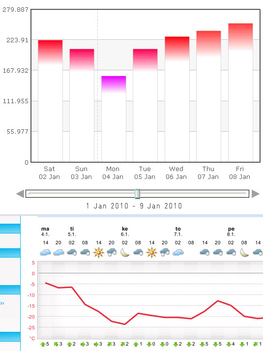

Hyvä meininki näin pakkasilla.
8 ekaa päivää kokonaiskulutus noin 1750 kWh. Klapejakin palaa...

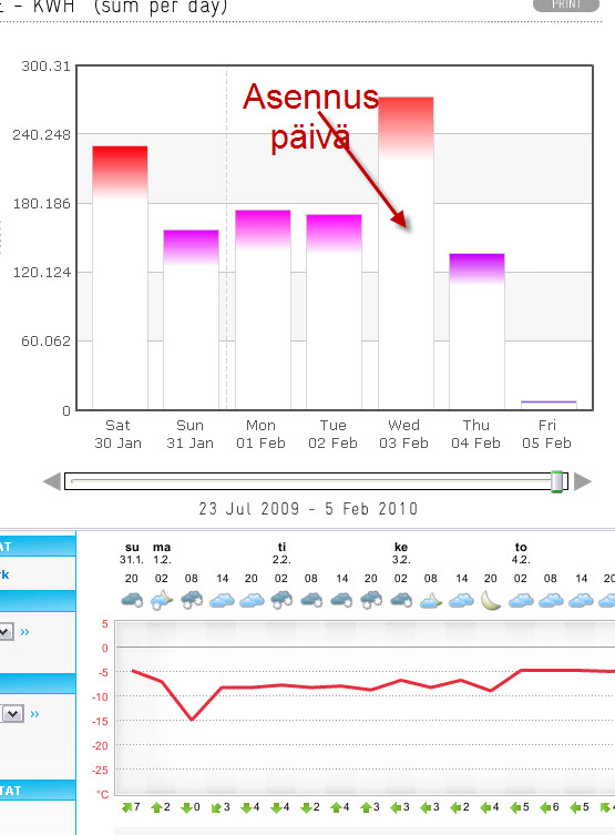

Uusi pumppu asennettu tänään 3.2.2010, näyttäisi pumppavan paljon paremmin kuin vanha, noin niinkuin ensikokemuksena.
EDIT:Hieman lämpeni tiistaista, notta tiedä nyt sitten onko tuo 40kWh päiväpudotusta vai sinnepäin. Asennuspäivän lukemat on ihan huuhaata, oli piuha vähän yhdestä anturista irti asennuksen ajan ja laite luuli että meillä hitsataan.
EDIT2:Uusi "4.5 kW" pumppu telineellään
Paljonko maksoit uudesta "9kW" ulkoyksiköstä. :-\

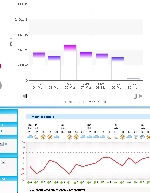

Lompakko kiittää kelien lämpenemisestä!
    17,4 KB · Katsottu: 587
    12,2 KB · Katsottu: 604

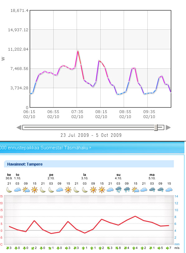

Hepo

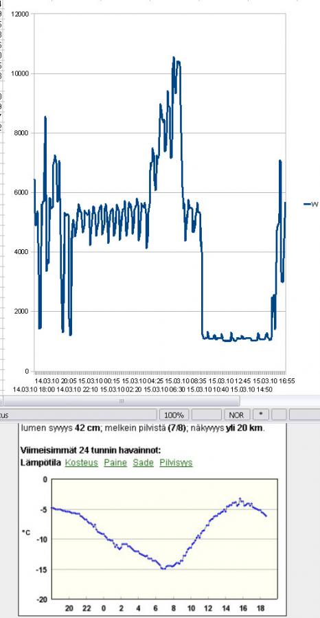

Tässä yksi erittäin mielenkiintoinen kuva Sanyon hankintaa harkitsevalle. Otos on maaliskuun 14 - 15 päivä kun yöpakkanen iskee. Kulutus on talon kokonaiskulutusta, mutta peruskulutukseen voi huomioida sellaisen 1 kW. Patterikiertoon menee sellaiset 50 astetta - 15 asteessa.
Nyt kun talvi alkaa olla lusittu niin voidaan tehdä kiteytys tästä uudesta pumpusta jossa on siis 9kW leima:
-Pumppu pitää muuten sen minkä vanha 4.5 kW pumppu lupasi, paitsi että käyttövettä se ei oikein kykene alle -15 asteen enää tekemään riittävästi muuta kuin ruuvaamalla yläosan lämpöjä ylki kuudenkymmenen. Uudemman varaajan kanssa operoiville tuo on kai helpommin saavutettavissa kun vastusta löytyy enempi.
-Pumppu on jääpalakone. Sulatusvettä tulee silmittömät määrät, niitä ei saa missään tapauksessa antaa lorua perustuksen juureen. Vesi pitää saada johdetuksi jonnekin. Talvipakkasilla jääpalakuutioita tulee n. 2 * 60 litran viikkovauhdilla.
-Pumppu haluaisi edelleen viileämpää paluuvettä. Eli peruspatteritaloon ei voi suositella. Ihmettelen jos foorumilta löytyy joku jolla Sanyo toimii korkean lämpötilan pattereissa.
Jatkossa joudun siis vielä tuunaamaan käyttövesipuolen ojennukseen, parantamaan rakenuksen enerkiatehokkuutta ja järjestämään sulamisvesille hieman paremma poistumistiet kuin pikku palkun pumpun alla. Ei helppoa, en suosittele en.
    49,5 KB · Katsottu: 589

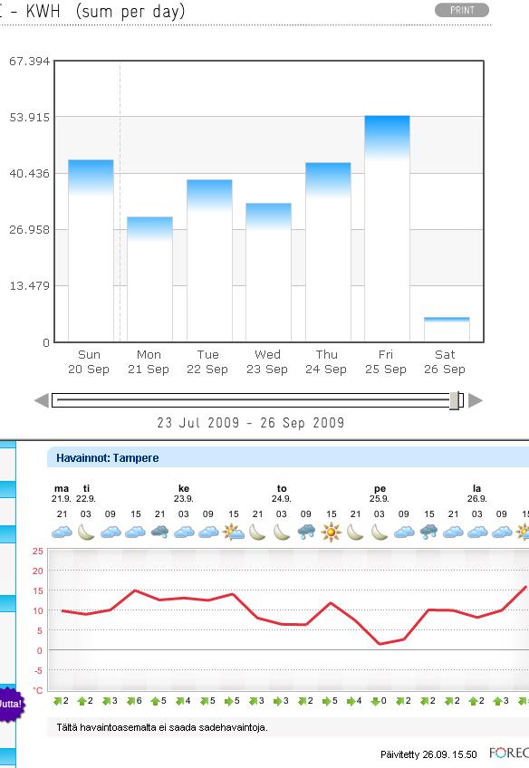

Hmmmmmmmmmmmmmmmmmmmmmmmmmmmmmmmmm

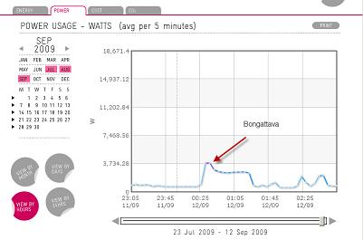

Kas näin helteillä näyttäisi isolta pumpulta menevän herra Wattsonin mukaan sellaisen 10kWh / päivä enemmän kuin meni pikkupumpun kanssa. Pikkupumpulla oli vielä viilennyskone kaverina (ILP) ja tosiaan noin paljon pienempi kulutus.
Mikähän ihmeen imuri tuossa laitteessa on. Käyntiaika on ollut sellaisen 50 min per päivä, ei tuollakaan tuota erotusta oikein selvitä.
Vitun hyttyset, ne tulee salaa. Ne vaanii, imee mun jalkaa.
repomies
Vs: Sanyo CO2 ja Panasonic 12 DKEW YYA - sopimus
Tyrkkölän Mies sanoi:
Eipä kuulosta kovin normaalilta. Palstalla on mainittu suorasähköisen lämminvesivaraajan vievän esimerkiksi sellaiset 3kWh per päivä häviöihin + sitten sen mitä nyt lämmintä vettä on käytetty. Lämmitystarvettahan ei ole ollut.
Itsellä talo vei tyhjänä helteillä noin 6kWh per päivä, ja nyt kun on oltu paikalla, se on vienyt 12-14kWh per päivä. Sisältää kaiken. Mainittakoon että VILPin töpseli ei ole ollut seinässä, PILP on hoitanut hommat. Näin meillä helteillä, sisälämpötila noin 22.

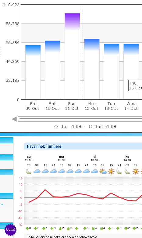

Noniin, todella yllättävää että kun alkaa kylmiämään ja lämpöä kulumaan niin pakko tarkistaa missä mennään.
Yllättäen näyttäisi elokuu jo menneen hieman isommalla kuin viime vuonna pikkupumpulla. Siksi kummallisia nämä asetukset ovat tässä uusimmassa ohjelmaversiossa jostain viime vuodelta, että pakkohan sitä olit taas säätää.
Kahtellaan, ohessa kuitenkin loppukuun lukemat, josko uusi asento jotain auttaa. Tuskin nyt kuitenkaan :)
    24,8 KB · Katsottu: 525

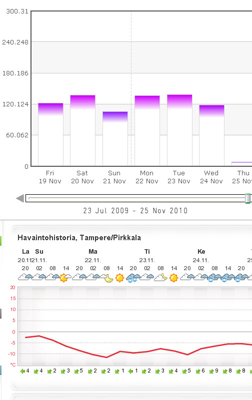

Kirjataampa tänne jotain välillä.
Pumppu röhisee nyt WILO RS25/6-3 pumpun vetämänä 2:s asennolla.
dt on 26 (sisään 41 ulos 67)astetta, latauspumppu 99% ulkona 9 astetta pakkasta.
Pummpu on käynyt "kai" 16.8 tuntia, ja patteriverkon mukaan tehonkulutus on 6.5 kW (helbvetisti) (minulla 1 aste eroa on 1 kW, mitattu by Ahlsell, virtaus ei muutu, ei termareita).
Tuosta saa 6.5/ (16.8/24) = 9.28 kW, laite ottaa kait hieman vajaa 5KW niin coppi lienee siis hieman vajaa 2 vai mitä. Joku viisaampi osaa varmaan sanoa noista minun kiertovesipumppuni lukemista pitääkö tuo paikkansa?
EDIT: Tässä verrokki kun lähdettiin liikkeelle 9kW:llä. Eli aloituskulutuksia: http://lampopumput.info/foorumi/index.php?topic=3375.msg109151#msg109151
Pitää lisätä että muutin tuon Wilon asetuksen vasta eilen 3:lta kakkoselle. Kuvittelin olleen 2:lla koko ajan, tiedä kuka tuon on käynyt säätämässä... ...joka tapauksessa kahtellaan mikä on merkitys. Tuntuu pelittävän paremmin noin näppituntumalta kun saa tehdä vähän parempaa dt:tä (käy kait vähemmän ja suihkuvettä on enemmän).
Ja nytby wattson:
    73,3 KB · Katsottu: 498
