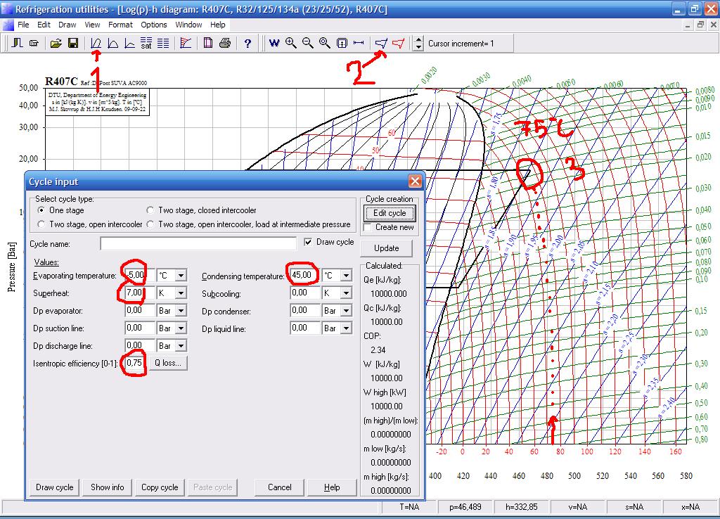

Monia tuntuu askarruttavan toimiiko oma pumppu optimaalisella tavalla. Yksitapa seurata oman pumpun toimintaa on tarkkailla kuumakaasun lämpötilaa, jonka tulisi pysyä kohtullisen pienessä haarukassa.
Sinun tarvitsee tietää:
- Höyrystymislämpötila / paine
- Lauhtumislämpötila / paine
- Kompressorin hyötysuhde, voit käyttää arvoa 0,75 jos et tiedä.
- tulistuminen imukaasuputkessa, voit käyttää vaikkapa arvoa 7 astetta ( heiluu yleensä 5-15 välillä)
Ohje:
1. Valitse OIKEA kylmäaine
2. Syötä ylläluetellut arvot taulukkoon. painehäviöistä ei kannata välittää tässä koulutuksen vaiheessa...
( Jos käytät MITTARI paineita lisää arvoihin + 1,0 bar)
3. Lue kuumakaasun lämpötila oikeasta ylänurkasta
4. Kokeile erilaisia arvoja ja totea niiden vaikutus kuumakaasun lämpötilaan ;)
    204,2 KB · Katsottu: 818

jos kylmäaine tulistuu höyrystimessä ja kompressorin imuputkessa 7k, osaatko kertoa tyhmälle, miten osaan merkitä sen tilapiirrokseen?
zadah
  • Keskustelun aloittaja
  • #3
Vs: REFUTILS käyttöohje kuumakaasun lämpötilan määrittämiseen
pst sanoi:
moi!
No eikai se sinusta vielä tyhmää tee... :)
Tulistuminen merkitään alkavaksi tuosta paraabelin oikeasta reunasta siihen pisteeseen kun puristus alkaa... Tuo osuus on tuossa esimerkissä todella pieni vain sen 7 k, eli ko pätkän osuus on vain luokkaa 0,3 cm tuossa kuvassa.
