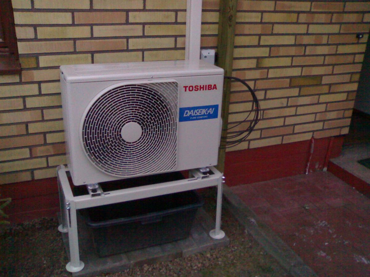

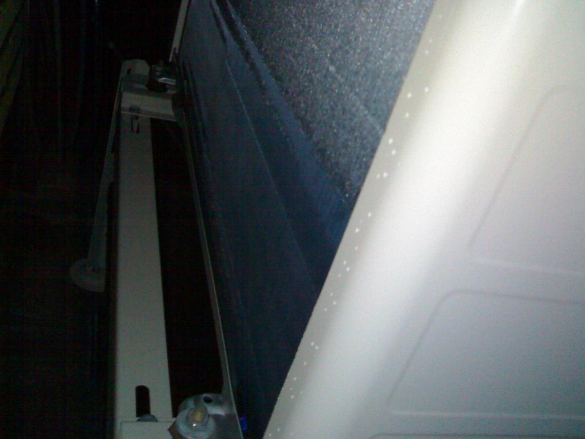

Vs: Daiseikai jäätyy vai mistä kyse?
Pikkasen on irtonaista routaa kerännyt. Tuo kun ei taho hävitä kun keno lämpee sulatuksessa... ku se ei välttämättä ole kennossa niin fyysisesti kiinni... Vähä lämmintä vettä saunasta ja on kuin uusi!
Kuvasta voisi päätellä että sulatussykli on liian lyhyt tai ainakin vajavainen ja tänä aikana kaikki kuurasta sulanut vesi ei kerkeä valahtamaan alas asti. Kun jäätyminen alkaa tolleen pakkaamaan alasraunasta käsin niin sulatuskerta sulakerran jälkeen tuo jääpaakku vain kasvaa ja kasvaa.
En nyt suinpäin menisi vettäkään heittämään tuohon. Täällähän oli kirjoitus siitä kun näin meneteltiin niin seurauksena oli sitten sen sisäyksikön piirikortin possahtaminen.
Mulla on parhaillaan Pansussa (CPK5) enemmän jäätä kuin tuossa. Ongelmana taitaa olla se, että paksumpi kerros tarttuu tuohon ritilään eikä enää sulatuksessa sula pois. Kenno itsessään on puhdas.
Meinasin ottaa sisäkukkien kastelukannun ja kaataa sillä lämmintä vettä kunnes saan tuon puhtaaksi. Mutta en ota mitään vastuuta tästä neuvosta...
Konsta65 sanoi:
Miltä vaikuttaa onko tuo jäätymistä ja jos on niin mitä on tehtävissä?
Eli tuossa ulkoyksikön vasemmassa reunassa oleva tavara. Laittoivat kuvan joten en itse tiedä mistä kyse!
Tohditko mainita mika Daiseikai malli on kysymyksessa?
Kuva antoi hyvän käsityksen kennon jäätilasta. Onhan siinä jäätä liikaa , ei kuulu olla tuollainen. Sisälämpötilan nosto voisi auttaa , mutta laitteen pitäisi kyllä toimia pienemmilläkin ylläpitolämmöillä.
Onko ND malli ja kuinka lämmintä ilmaa puhaltaa maksimi pyynnillä? Jos siellä vaikka olisi kylmäaine vajautta. Smiley211006
No kyllä Panasonicin pitäisi sulattaa, ei siellä ole vaatimusta sille mitä ulkoilman pitää olla: http://lampopumput.info/foorumi/index.php?topic=402.0
Mun tapauksessa ongelmana taitaa olla vähäinen lämmöntarve yhdistettynä vähäiseen minimitehoon, eli kenno ei mene niin kylmäksi että sulatus käynnistyy. Pana ei sulata ollenkaan ennenkuin ulkoyksikön kenno on ollut vähintään 3 minuuttia alle -6 astetta.
Sitten kun kone on tarpeeksi paksussa kuurassa, niin tuo kuurakuori jää kennon päälle vaikka kenno itsessään olisi puhdas.
Onko sisäyksikön puhallin ollut täysillä ja puhallus suunnattu mahdollisimman vaakaan ylläpitotoiminnossa?
Kennosta päätelleen ehtii sultaa vain yläosan ennen kuin laite alkaa uudestaan lämmittää. Syynä tähän voi olla myöskin kylmäaineen vähyys.
Putkipituus? Lisättiinkö kylmäainetta asennuksen yhteydessä?
Toshussa tuo ulkoyksikön kennon lämpötila pitää olla alle -4 C että kone sulattelisi. Lisäksi startissa ollut kennolämpötila pitää alittua 3 C 2 min ajan jotta sulatus käynnistyy (C-alueella = kennon lämpötila -4 - -6 C), aikaisintaan kuitenkin 37 min laitteen käynnistymisestä lämmitykselle.
someone sanoi:
Minulla on viime talvena käynyt pari kertaa saman lailla.
Eli "kuura" on millin tai pari irti kennosta ja vaikka kenno käy sulatuksessa lämpimänä niin kuuraseinämä jää "omin voimin" seisomaan paikoilleen.
Itse kävin nyppimässä jään pois käsin. Kennon ja jään väliin menee kynnet aivan kevyesti ja jää lohkeilee levyinä pois kun kevyesti vetää. Siis ei ole kennossa kiinni.
Tai se lohkeilee vaikka painaa kennoon päin mutta tietenkin mielummin vetää pois päin niin ei ritilät vaurioidu.
Minulla jää kuuraa oli vain koneen päässä mutta ei seinän puolella.
