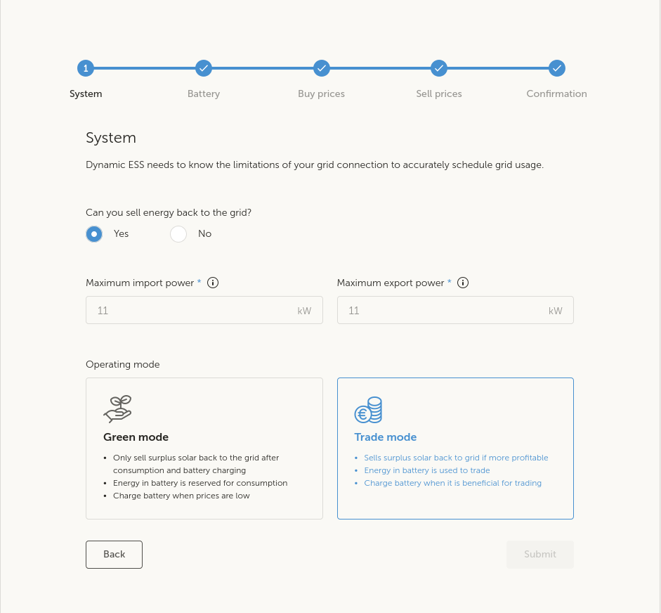

Vaihe 1: Järjestelmä​
Varmista ensin, voitko myydä ylimääräisen sähkön takaisin verkkoon. Jos voit, sinua pyydetään antamaan yksityiskohtaiset tiedot myytävän tehon rajoista. Raja on verkkoliitäntäkapasiteettisi ja sen, mitä järjestelmäsi pystyy käsittelemään, välinen alempi arvo. Jos verkkoyhteytesi tukee esimerkiksi 17 kWh:n tehoa, mutta järjestelmäsi pystyy käsittelemään vain 10 kWh:n tehon, anna arvoksi 10 kWh.
Tässä vaiheessa jää epäselväksi mikä on viitaus järjestelmään... mikä muu voisi rajoittaa import/export tehoa paitsi sulakkeet? Esmi jos on 25A sulkaeet niin 17 kW on teho joten mikä voisi rajoittaa kyseistä tehoa?
Huomautus: Tässä vaiheessa määritetään järjestelmän mahdollinen kapasiteetti, ei todellisia käyttörajoja, jotka asetat myöhemmin.

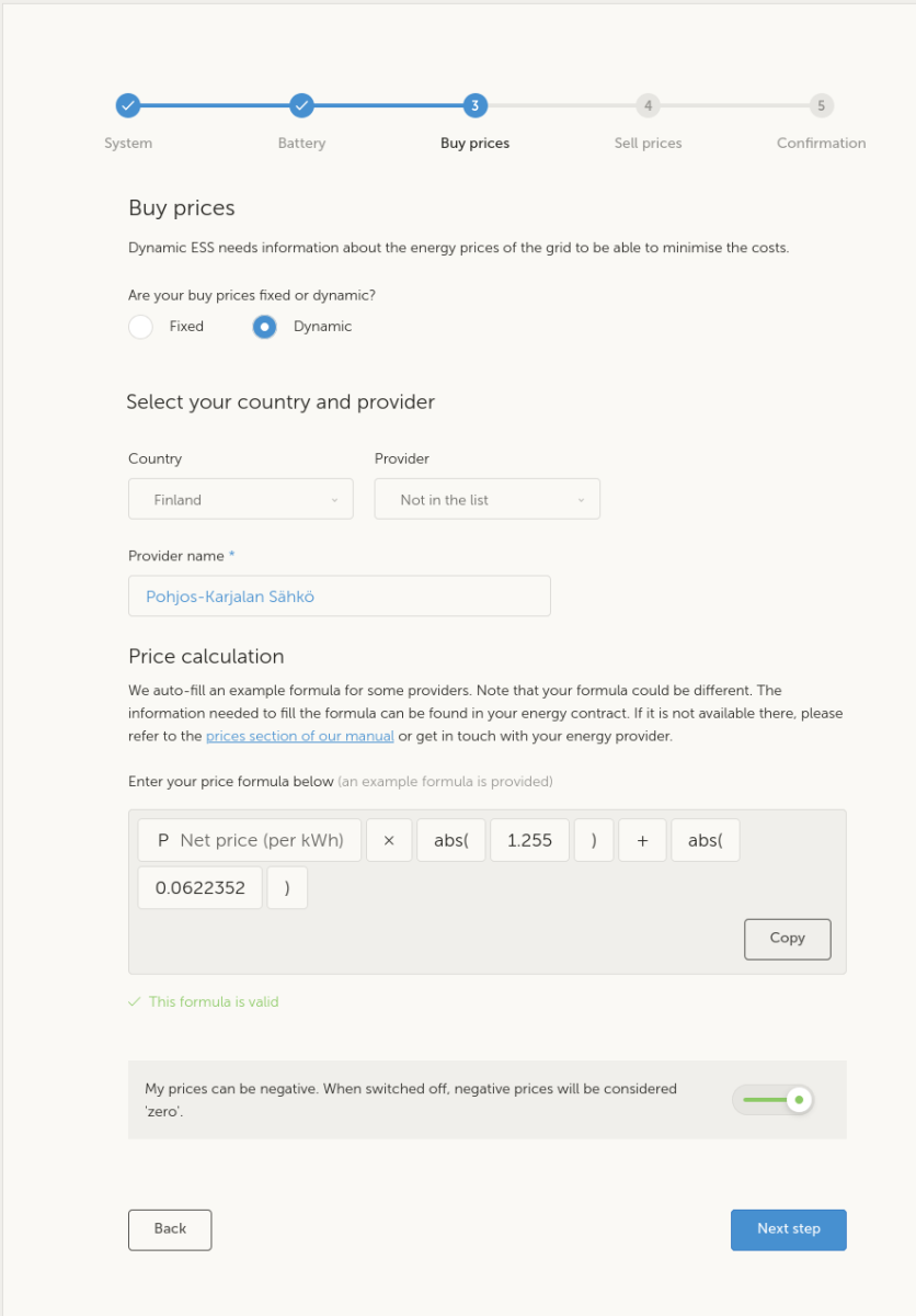

Vaiheet 3 ja 4: Osto- ja myyntihinnat​
Energiakauppoihin voi käyttää joko dynaamisia (day-ahead) hintoja tai kiinteitä hintoja, jotka voivat vaihdella vuorokaudenajan mukaan tai arkipäivien ja viikonloppujen välillä. Ilmoita, käytätkö kiinteitä vai dynaamisia hintoja. Löydät nämä hinnat energiasopimuksestasi.
Dynaaminen hintakaavasi helposti tehty​
Dynaamisen hinnoittelukaavasi selvittäminen on tärkeää
Kun myyt energiaa takaisin verkkoon, saat energiantoimittajaltasi perushinnan. Mutta kun ostat energiaa, maksat myös arvonlisäveroa ja lisämaksun, joka on 11 senttiä kilowattitunnilta.
Energian myynti: Myyntikaavasi on vain: P
Energian ostaminen: Ostokaavasi on: P * 1.21 + 0.11
  • Keskustelun aloittaja

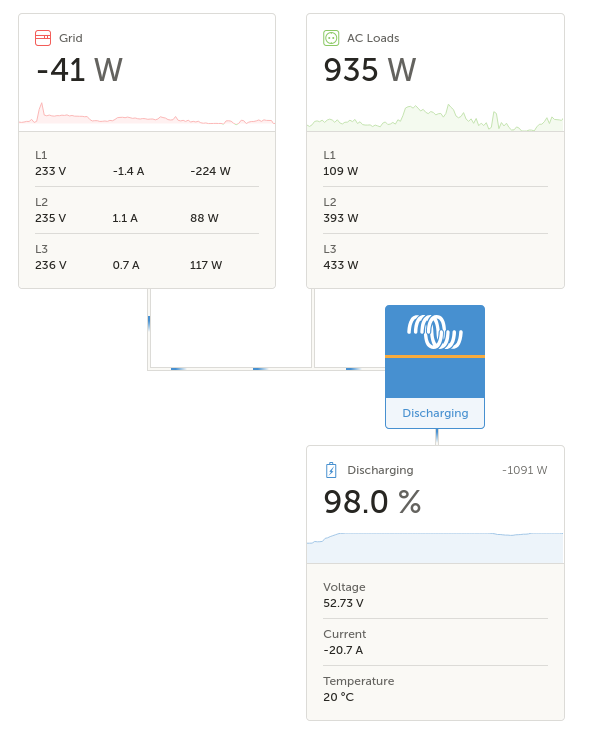

Tässä vähän käyttöliittymää... pitäisi kuulema asentaa toinen energiamittari mikroja mittaamaan jotta ennuste osuisi paremmin kohdalleen. Mutta kun talvi on ovella niin asialla tuskin on kiirettä.

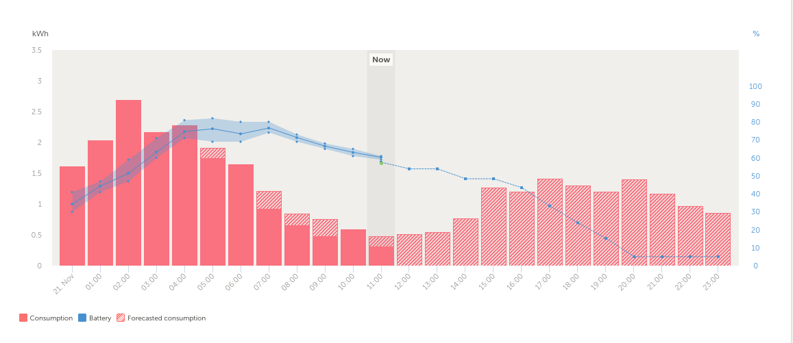

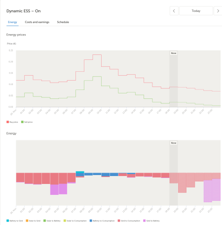

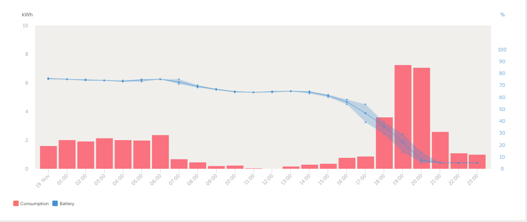

Pari huomiota DESS jo nyt.
1) on taipumus ladata akkua vain sen verran kun on suuniteltu tarve... eikös tuolla ollut joku target % missä varautaso pidetään. Esimerkissä lähdetään 75% ja imetään akku tyhjiin eli 25% kapasta jää hyödyntämättä
2) myyntiin painotuva profiili on pienelle akulle riskialtis tilanteissa missä ennuste menee pieleen. Eli ensin myydään ja sitten kun saunotaan niin akku loppuu kesken.
3) latauksen näyttää menevän n. 1,8 kW vaikka halpoja tunteja olisi enemän. Eli oletan että hyötysuhde on parhainmillaan 600W lautauteholla per MP-II-3kVA

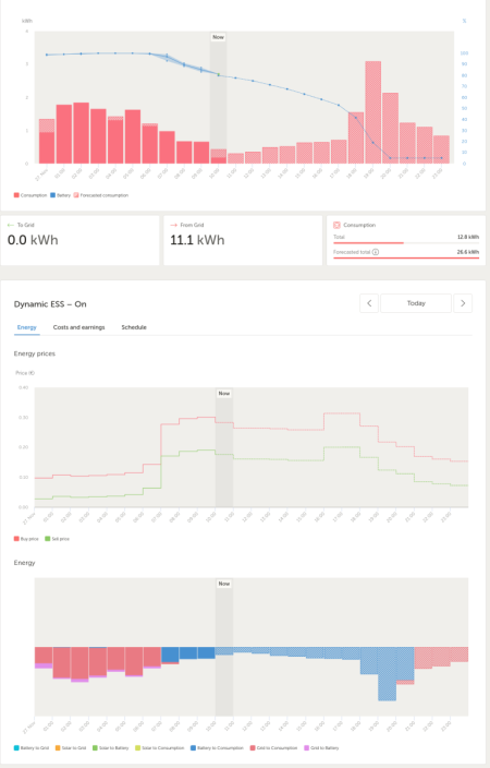

Tuli vastaan tälläinen puukotus, pikkusen jäi epäselväksi minne tämä asenetaan ja miten toimii...

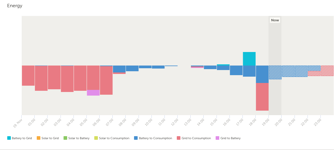

DESS toimii pääpiirteittän ihan hyvin mutta sekä Sell että Green modessa on omat kopastelut ja kintupolulla taapertelut
1) Akkua puretaan klo 5-6:00 kun olisi järkevämpää ladata.
2) Akku ladattu aamuyöstä van 76% vaikka olisi aivan hyvin ladata täyteen
Kyseessä Green-mode kokeilu... taidan palata Sell moodiin ja tutkailla node rediä uskaltaako sen kanssa lähteä leikkimään.

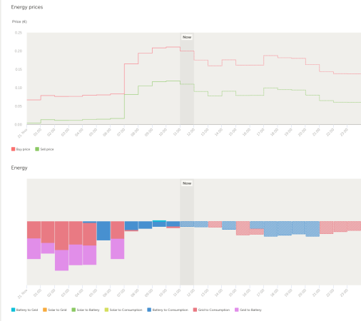

Ennustamisen vaikeus... tässä on nyt perjantai ja siinä näkyy viimme viikon saunominen. Nyt epäselvää on miksi ihmeessä akku on ladattu vain 75% (* ja miksi klo 5-6 puretaan akkua. Asetuksena Green-mode ja Optimized With Batterylife.
Hieman laskentaa... oletetaan että hyötysuhde on 75%. Aamun spotti on 5,3snt ja hyötysuhde korjatuna 6.3snt/kWh. Eli kaikki tunnit yli 6.3snt kannattaa ottaa akusta mutta näin ei tehdä. Toki tämä on vain ennuste että onhan se mahdolista että kapaa varataa saunomiseen vaikka sitä ei näytetä.
Edit: *) vika löytyi asetuksista. Device Lista asetuksista löytyi vielä laitekohtaiset virtarajat, oli 3A, nostin 10A.

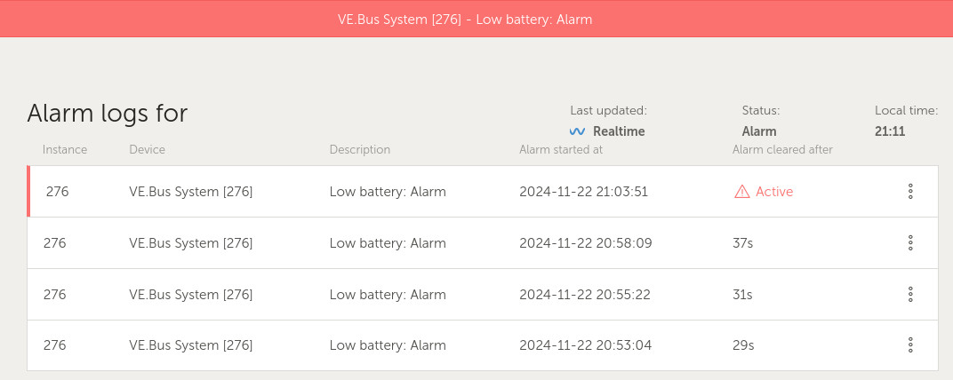

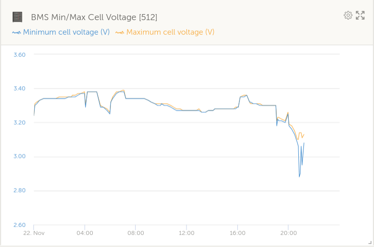

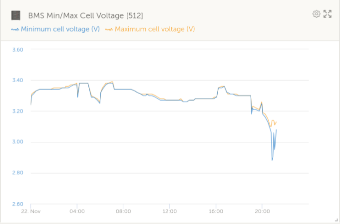

Käytiin saunaassa ja akut tyhjeni, niin kuin ajatus oli. Tuli Low Battery Alarm. Jännitettä oli vielä 2.88V. Haiskahtaa sunnitellulta pysähdykseltä.

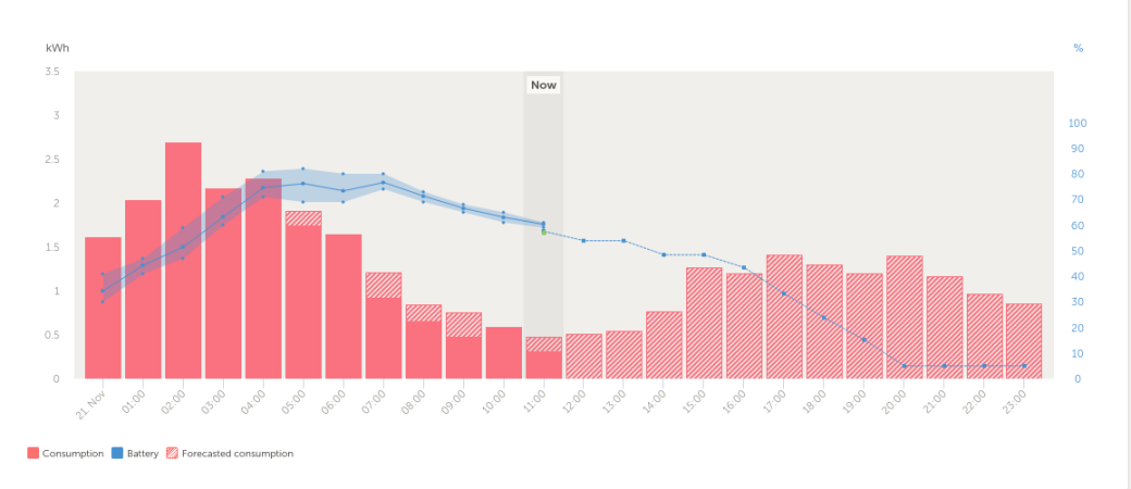

Tässä on sitä problematiikkaa. DESS ei halunut ladata akkuja koska tänään sähkö on koko päivän halpaa eikä huomisen hintaa vielä tiedä. Latasin akut manuaalisti ja kun palautin DESS niin algoritmi halusi käyttää akkuun varastoitua sähköä joten napsautin DESS:n pois päältä. Tätä täytyy nyt mietti.

Nämä isojen hintarojen päivät DESS hoitaa hyvin. Kulutuksen ennustamisessa on kiukaan, tai EV/uunin kokoinen ongelma. Miten ennustaa satunainen piikki, pitäisikö ne suodattaa pois? Dokumentaatiossa sanotaan että ennusteen paikalle asettuminen kestää n. kk mutta dynaamisten kulutuspiikien enustaminen lienee lähestulkoon mahdotonta joten kysymys on että onko nistä enemään haittaa vai hyötyä. Jos esim saunoitaan klo 20 niin DESS varaa akkukapaa kyseiselle päivälle jos hinta on korkeampi. Ennuste toimii jos piikki sattuu osumaan ei-huippuhintaisille tunnelle, kuten kuvassa. Mutta jos kulutuspiikki osuss myöjäisille tunneille ja hinta on korkea niin kapa voi jäädä käyttämättä ja menetetään mahdollisuus myyntiin. Eli ennusteessa pitäisi olla jokinlaninen aikaikkuna millä kulutushuipput siirtyy. Esim jos toistuva kulutushuippu on klo pe klo 18-22:00 niin siirretään huippu ennustuksessa halvemalle tunnille jolloin akku kapaa varataan korkean tarfin tunneille. Tilastollisesti sähkö halpenee iltaa kohden joten jos käyttäjä siirtää sähkön kulutusta halvoille tunneille niin tämä parantaa ennusteen toimivuutta. Eli DESS:llä on elämää ohjaava vaikutus, toisin kun itse aluksi ajatelin että se vapauttaa sähkön hinnan seuraamisesta, päin vastoin. Jos akku kapaa olisi yli tarpeen niin kulutushuippujen sijoituminen ei merkitse niin paljon. Paitsi jos haluaa myydä, ja kupa ei haluasi.
