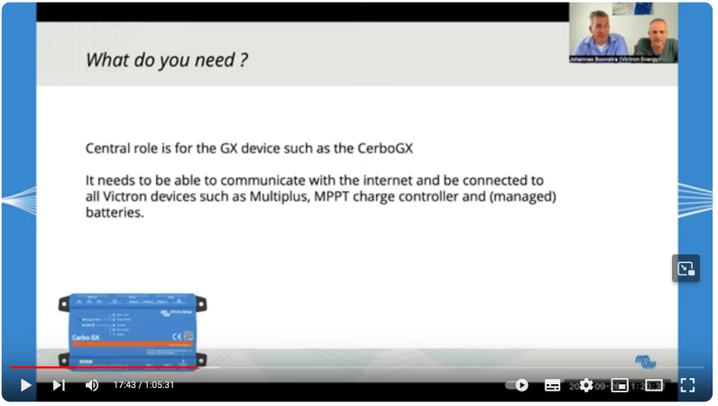

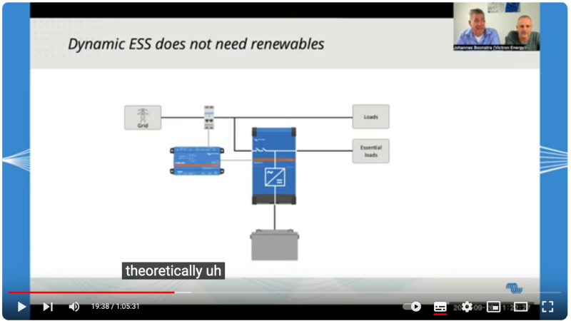

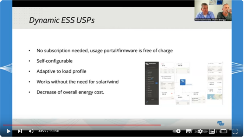

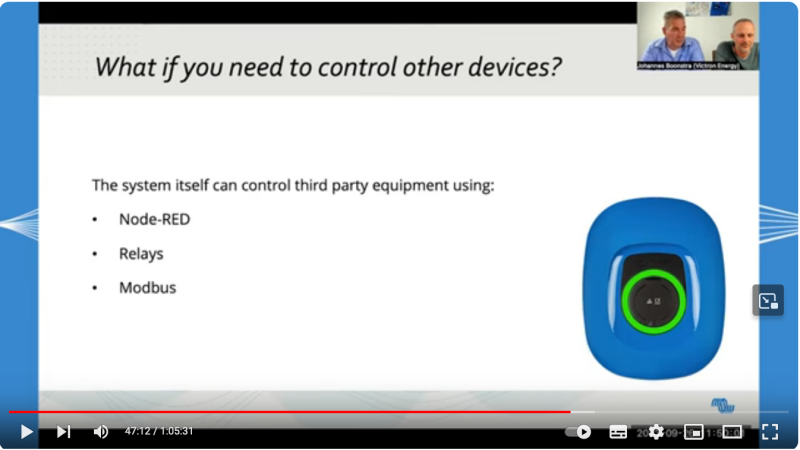

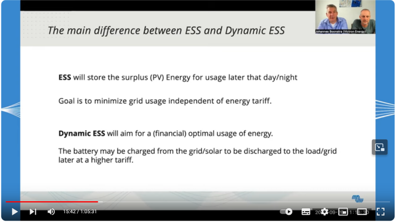

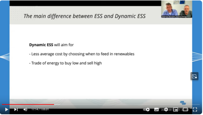

Victronilta on betavaiheessa dynaamininen kuormanhalinta mikä huomio sähkön hinnan.
Dynamic ESS is an algorithm that aims to minimise the costs made on the grid and battery:
- By scheduling charge/discharge cycles of the battery
- While taking grid limitations, battery specifications and day ahead energy prices into account
- When it can, it also considers the consumption and solar yield forecasts when scheduling

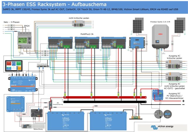

Olen nyt lueskellut Victronin manuaaleja ja katsellut videoita. Toden totta, modulaarisuus on kolikon toinen puoli. Se että 3v systeemi kasataa 1v komponenteista jostaa aikamoiseen johtoviidakkoon. Lisäksi johdotukset / sulakkeet täytyy olla symetrusesti asenettu jotta vaiheiden tasapainotus toimii.
Huomautus:"Voit käyttää sitä [Multiplus II] "verkon rinnakkaiskäytössä", jolloin se tukee verkkoa ja vähentää kulutuksen halutessasi nollaan, mutta vain verkon ollessa läsnä. Tai voit käyttää verkkoa niin, että verkko tulee "ac in" -verkkoon ja kaikki kuormat sen ac out 1 ja ac out 2 -portteihin. Tai voit käyttää sekoitusta. AC out 1 -liittimessä olevat kuormat saavat oletusarvoisesti virtaa myös katkon aikana."

Kotona kun on netotus, tuo 3v-systeemi ei ole kovin tärkeä. Lisäksi kuvan kytkennässä on jaettu sähköverkko jo kolmeen osaan ja akkuvarmistettu vielä tietyt toiminnot ja syötetty akkujen taakse aurinkosähköä. Vaihekohtaista tasausta ei kannata edes tehdä, siinä tulee siirtäneeksi sähköä vaiheesta toiseen jos on omaa tuotantoa. Lähtökohtaisesti ESS systeemiin pääsee hyvin yhdellä 3kVA multiplus-II:lla, joka on kytketty keskukseen minkä nolla ei ylikuormitu vaikka vinokuorma on maksimissaan.
Tuo symmetrisyys tulee eteen enemmänkin asennettaessa useampi laite rinnakkain samaan vaiheeseen.
-Teme-
AC out2 on oikeastaan sellainen kytkentä tuossa kuvassa jota ei välttämättä tarvita, koska MP-II osaa syöttää aluista myös AC in porttiin.
verkkovirta PV invertteri kannattaa tosiaan kytkeä tuohon katkeamattomaan AC out2 linjaan, koska tällöin veerkkosähkön katketessa invertteri jatkaa toimintaansa.
Sitä en osaa sanoa miten Fronius tms invertteri reagoi jos sillä on verkkosähköä vain yhdessä vaiheessa.

Pari kysymysmerkkiä siinä kaavakuvassa on:
- 3-vaihe kuorma/ tuotanto verkkoon mittaus on kytketty Cerbo-yksikköön joka mittaa vaiheiden kuormaa ja ohjaa MultiPlussat sekä Fronuiksen toimintaa, mittaako se 3-vaiheisena se kuorma vaiko yksivaiheisena?
Tavallisessa kodissa on aika vähän tasaista 3-vaihekuormaa
- 3 kpl MultiPlus hallitsee yksivaihekuorman otettuna akusta hienosti 3-vaihetahdistettuna mutta mitä tapahtuu kun Fronius kerää taivaalta kolmelle vaiheella tuotantoa täydellä teholla?
Tietenkin osa menee akkuihin takaisin sekä kulutukseen mutta sähköverkkoon menee eri teho eri vaiheelle?
Vaikuttaa mittaavan ihan kaikkia vaiheita ja riippuen miten asetuksista säädetty toiminta 7.3. Three-phase ESS
Jos Foniuksen tuotto ylittää kulutuksen ja akuissa on tilaa varata niin verkkoon menee 0w kun kaikki tuotto menee akkuihin, tuo avattu tuon saman linkin takana
Cerbo tulkitsee mittaria, esim. Carlo gavazzi keskuksessa. Saat itse valittua haluatko vaiheiden summan olevan asetuksen mukaisella teholla, vai yksittäiset vaiheet asetuksen mukaiset. Jälkimmäistä ei koskaan suositella, koska silloin saatat siirtää vaiheesta toiseen sähköä DC-muunnoksen kautta. Eikä kotitalouksissa ole tarvettakaan, kuten edellä mainittu.
