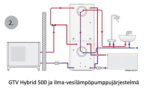

Mites tuo kytkentä, Jäspillä on oma kaavio mutta siinä ei ole 4-tieventtiiliä mukana. Auttaako se bivalentin kytkentä niin paljoa että kannattaa?
Laitoin liitteeksi Jäspin kytkennän VILPille ja oman söhellykseni bivalentilla, onko mitään tolkkua omassani?

Vs: VILP-tarjous öljyn rinnalle
Vilpin lämmittämää vettä ei tarvi jakaa välilaipion alle ja ylle, riittää kun alaosaa lämmitetään.

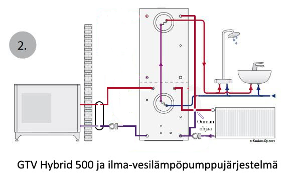

Eli näin?
Minkä kokoiset vastukset kannattaa asentaa laipion ala- ja yläpuolelle? 6Kw?
Gobi sanoi:
Eli näin?
joo, noin.
Alapuolelle ei mitään ja yläpuolelle yksi sopivantehoinen. Meillä yksi 6kW riittää ihan kaikkeen, ehkä 4.5kW.kin riittäisi.
Ylös voisi laittaa 2-tehoisen lämpöparonin. 3+3kW tai 4.5+4.5kW.
Alempaan vastuksen reikään voi kyllä laittaa varavastuksen, siirtää johdot sitten siihen jos ylävastus kärähtää joskus. Vastussauva ei maksa kuin muutaman kympin
pökö sanoi:
joo, noin.
Alapäähän on varmaan jotain laitettava jos käyttöön tulee levylämmönvaihdin, sehän pitää taloa lämpimänä kun pumppu ei jaksa hönkiä enää. Tai sitten varustaa tuon yläpään reilulla vastuksella ja 4-tieventtiili sunttaa sieltä käyttöveden kustannuksella.
Gobi sanoi:
Ei vastusta tarvi alas, sieltä otetaan lämpöä niin kauan kuin vilp sitä pystyy antamaan. Sen jälkeen suntti ottaa lämmön ylhäältä ja vastus hoitaa sen ja käyttöveden samalla. Ei ongelmaa ollenkaan.
pökö sanoi:
Ok, täytyy tuumailla minkä kokoisen sinne ylös laittaa. 9Kw ainakin riittäisi, tuo 4.5+4.5Kw Lämpöparoni voi passata hyvin.
