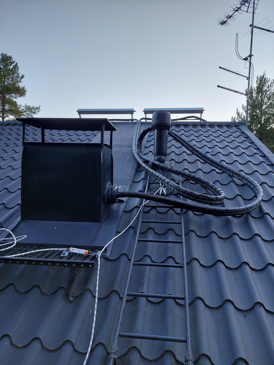

Tänään sujahti teräsputket katolta hormiin. Huomenna pääsee tekemään kytkentöjä toivottavasti.
Ehkäpä menen sittten helpoimman eli hampun kanssa, jos kerta on pitänyt teillä. Voihan sen myöhemmin tehdä uusiksi, jos vuotaa.

EDIT: Lisätään kuva. Sinne se katolla majaillut anakonda tänään päätyi. Pitäisi vielä paisarin kannake tehdä pannuhuoneeseen.
Ja jokin keräinsäiliö varoventtiililtä.

Seuraavaksi pitäisi miettiä miten nostetaan tyhjiöputket katolle helpoiten. Henkilönostin toki helpoin mutta ei halvin.
