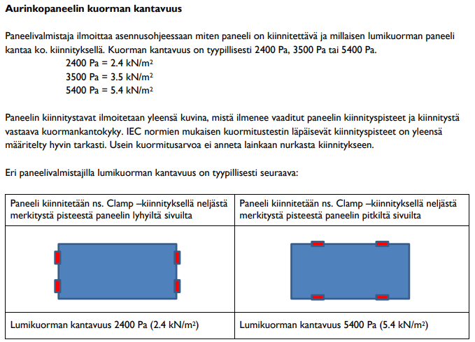

Oleteko asentaneet paneeli kolmelle kiskolle milloin saavutetaan parempi kuorman kesto?
Mikkolan
Hyvä nyrkkisääntö: kun pitkulaisen esineen haluaa tukea kahden kannattimen varaan niin kuormitus jakautuu tasaisimmin kun jakaa pituuden 9:ään osaan ja tuet siten että 2/9 + 5/9 + 2/9. 5/9 on siis tukien välinen etäisyys.
Tyypillisesti panelit ovat okt käytössä 60 kennoisia eli 6x10. Niitä on myös 72 ja myös 78 kennoisia. Tällöin pituus kasvaa. Näitäkin asennellaan kahdella tukipisteella mutta en ole välttämättä niin vakuuttunut että riittääkö tuo varsinkin jos katto on loiva. Jos kiskon määrää kasvatetaan 2 → 3 kpl niin kannakoinnin hintakin kasvaa 1,5 kertaiseksi. Tuohon lienee syynsä miksi yleensä katoille laitetaan noita 60 kennoisia 72 tai 78 kennoisen sijaan.... Nämä suuremmat panelit tunnistaa myös siitä että niiden teho voi olla vaikka 450Wp tms...
Mutta tosiaan 60 kennoiselle piisaa kaksi kiskoa.
Tässä muutama leike asiasta

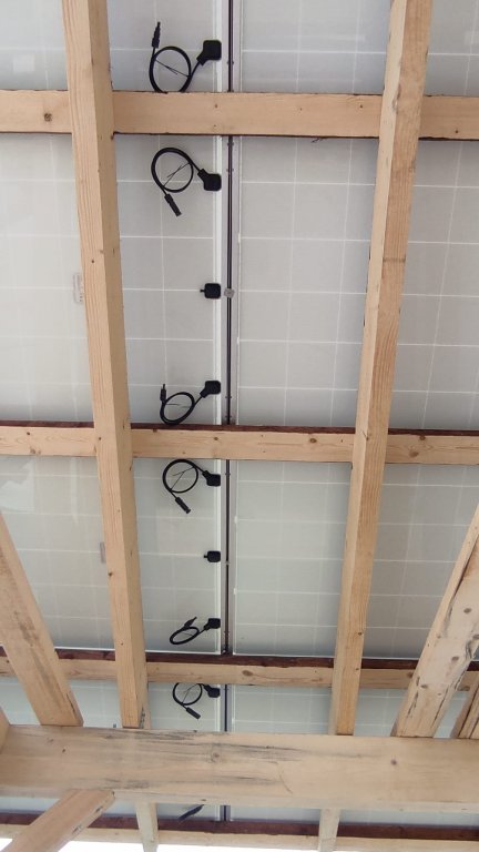

Tässä kuva katon puolelta. Tuosta jatketaan sitten alaspäin paneeleille.
Edit. Liitetään samaan vielä kuva sisäpuolelta. Aluskate teipataan vielä putkeen.
