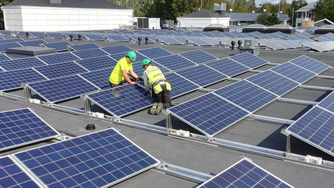

Itselläkin on jonkinlaisen aikataulun puitteissa tarkoitus värkätä paneelit katolle. Ajatuksena on kuitenkin hiukan tuumailla asiaa ennen ostoksia ja miettiä mitä oikein haluaa. Ehkä näistä asioista on jollain paremmin käryä niin kommentoikaa vaan jos on havaintoja asioista.
Inverttereistä markkinajakauma näyttää olevan tuollainen
Kuitenkin täälläkin myytyjä on montaa muuta kuten Froniusta yms.. Onko mitään syytä miksi kannattaisi hypätä jonkun suuremman valmistajan kelkkaan ? Onko näissä esim webportaaleissa jotain eroa tms tai muuta jotain muuta ominaisuuksissa mitä kannattaisi ottaa huomioon?
Kaikki toki tuottavat tuottavat sähköä verkkoon mutta kannattaako oikeasti katsoa mitään muuta kuin hintaa?
Itse paneleita näyttää olevan moni- ja yksikidepaneleja. Onko mitään syytä miksi pitäisi valita jompikumpi ?
Tälläinen juttu osui asiasta silmiin
"Yksikidepaneelit ovat hyötysuhteeltaan monikidepaneeleja hieman parempia. Tyypillisesti hyötysuhteet ovat n. 15-22% luokkaa. Yksikidepaneelit ovat tosin monikidepaneeleita hieman kalliimpia. Yksikidepaneelit ovat herkempiä lialle kuin vastaavat monikidepaneelit. Yksikidepaneelin yhtenä suurimpana heikkoutena onkin juuri sen herkkyys lialle ja varjostumille. Tämä näkyy paneelista saatavan tehon alennuksena. Jos järjestelmä käsittää useamman sarjaankytketyn paneelin, niin koko piirin antama sähköteho pienenee, mikäli yksikin paneeli on likainen tai siinä on varjostumia. Monikidepaneeli sietää paremmin likaantumista ja varjostumia, mutta paneelin yhdenkin kennon peittäminen tiputtaa paneelin tehon käytännössä nollaan. Yksikidepaneelit sietävät paremmin kuumuutta ja ovatkin siksi suosittuja mm. päiväntasaajan alueella. "
Tuohon liittyen onko ainut järkevä asia mitä näissä kannattaa katsoa Wp/€ eli paljonko panelin hinta on suhteessa tuottoon(olettaen että tilaa on riittävästi)?
Miksi samalta valmistajalta voi löytyä paneleita esim 300, 310 ja 325W merkinnällä/nimellä? Onko valmistaja vain testannut panelit ja jaotellut ne eri ryhmiin vai onko niissä jotain muutakin oleellista eroa?

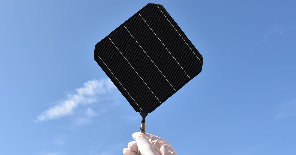

Mullistava suomalainen aurinkokenno voi tuottaa sähköä jopa talvipäivänä – Tehdasvalmistus olisi mahdollista, vain valmistaja puuttuu
10.9.2018 klo 18.01
Suomessa kehitetty uudenlainen aurinkokenno on läpäissyt merkittävän tulikokeen matkalla kohden teollista tuotantoa.
Pikimusta nanorakenteinen kenno vietiin laboratoriosta aurinkopaneelitehtaan tuotantolinjalle.
Savinin työryhmän kehittämät aurinkokennot tuottavat enemmän sähköä ja säilyttävät tehonsa pidempään kuin markkinoilla olevat perinteiset, sinertävät aurinkokennot.
Suomalaisinnovaation kennot on rakennettu mustasta piistä. Syvän nanorakenteen ansiosta kennot pystyvät nappaamaan valosta fotonit talteen myös silloin kun aurinko paistaa matalalta.
Käytännössä tämä tarkoittaa sitä, että kennot tuottavat sähköä pidemmän ajan päivässä ja myös pimeinä vuodenaikoina.
Savinin mukaan pikimustat kennot kykenevät periaatteessa tuottamaan sähköä myös Suomen talven harvoina valoisina tunteina, kunhan paneelien päällä ei ole lunta tai jäätä.
Musta pii lyönyt läpi
Vuonna 2011 Aalto-yliopiston professori Hele Savinin vetämä tutkimusryhmä keksi yhdistää nanorakenteen ja atomikerroskasvatuksen mustissa aurinkokennoissa. Neljä vuotta myöhemmin ryhmä rikkoi nanorakenteisten aurinkokennojen hyötysuhde-ennätyksen ja sai rahoituksen BLACK-hankkeelle, jonka tarkoituksena oli kehittää ja testata ennätyskennoja ja niistä tehtyjä aurinkopaneeleita teollisuuden tuotantolinjoilla.
Nyt yhdessä eurooppalaisten kumppaniyliopistojen ja teollisuuden kanssa toteutettu hanke on saatu päätökseen lupaavin tuloksin – ja otollisella hetkellä.
”Ajoituksemme osui nappiin – tänä vuonna musta pii on todella lyönyt läpi aurinkosähköteollisuudessa”, Savin kertoo ja korostaa että teollisuuden jo käyttämässä mustassa piissä on yhä paljon parantamisen varaa. Sen nanorakenteiden laakea muoto heikentää materiaalin optisia ominaisuuksia eli kykyä vangita valoa – joten siitä valmistetut kennotkaan eivät ole täysin mustia. Tämän vuoksi laakea nanorakenne vaatii toimiakseen erillisen heijastusta estävän kerroksen.
Savinin ryhmän valmistamassa mustassa piissä nanorakenteet ovat paljon syvempiä kuin teollisuuden käyttämässä mustassa piissä. Näin kennoihin saadaan optisesti täydellinen, oikeasti pikimusta pinta. Pintaa peittävä, atomikerroskasvatuksella tehty ohutkalvo takaa, että valon synnyttämät elektronit eivät pääse karkaamaan, mikä myös parantaa kennon hyötysuhdetta.
Onko noilla mustilla paneleilla mitään tekemistä yo. uutisten kanssa?

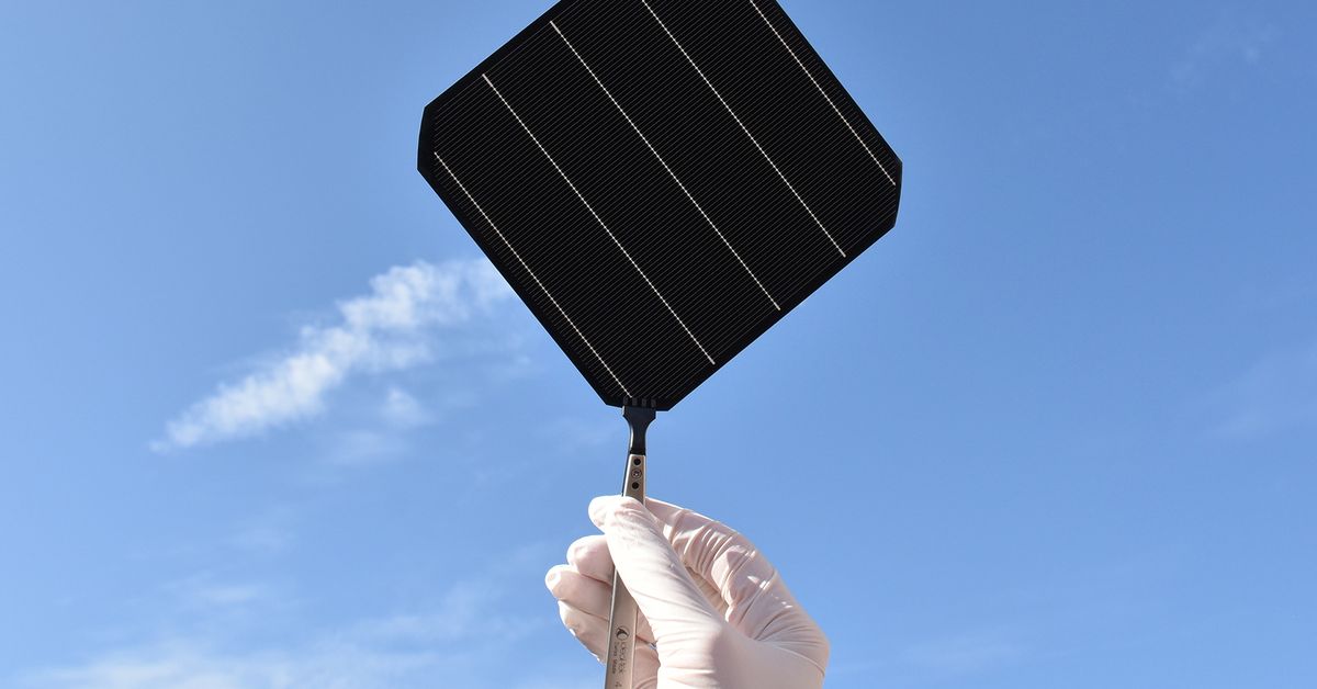

Noniin taisin löytää faktaa asiasta liittyen itse kennoon(ei taustapaperin väriin liittyen)... Ja nyt näyttäisi sille että noiden todella mustien aurinkokennos taustalla on sama juttu kuin mistä tuossa ylen uutisessa puhuttiin. Ja musta tuntuu että enää näiden perusteluiden jälkeen ei jääkään jäljelle vaihtoehdoiksi enää kuin musta paneeli...
Suomalainen aurinkokenno teki maailmanennätyksen – markkinoille vielä vuosien matka
Aalto-yliopiston laboratoriossa syntynyt kenno on rutkasti tehdasvalmisteisia aurinkopaneeleja tehokkaampi. Ennen menestystä sen pitää osoittautua massatuotantoon sopivaksi ja päihittää kilpailijat myös muissa kennokategorioissa.
Tuossa koko juttu, kannattaa lukea jos aihe kiinnostaa... https://yle.fi/uutiset/3-8127155
