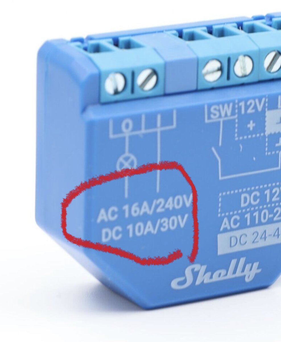

Shelly Plus 1 on sangen halpa ohjausrele juuri tuollaiseen yksinkertaiseen ohjaukseen.
Slinä on yksi ns. kuiva kärki, wifi yhteys ja skriptituki. Minä laitoin juuri tuollaisen omaan Nibeeni kokeeksi ohjaamaan käyttöveden noston halvimmalle tunnille oman spot-hinta.fi skriptini avulla
Mutta sama periaate toiminee ns. heittämällä myös Boshin kanssa kun keksit mitä tapahtuu kun rele kytkeytyy
Sinällään sanavalintani tuossa alkuperäisessä tekstissä "naksuttaisi" lie väärä. Mikäli olen ymmärtänyt oikein, niin nuo ohjaukset eivät ole releitä. Olen siinä käsityksessä, että mikäli tuota alkuperäistä Boschin ip-moduulia olisi saatavilla, niin sillä pystyisi nuo tilat aktivoimaan. Noiden Shellyjen kuvauksia kun olen koettanut tavailla, niin missään ei ainakaan suoraan mainita tuota 5V 1mA yhteensopivuutta?
Jos oikein ymmärrän niin tuo 5V 1mA on hituvirta siinä ohjauspiirissä. Kyllä tuon Shellyn kärjen läpi voi tuollaisen virran helposti vetää.
