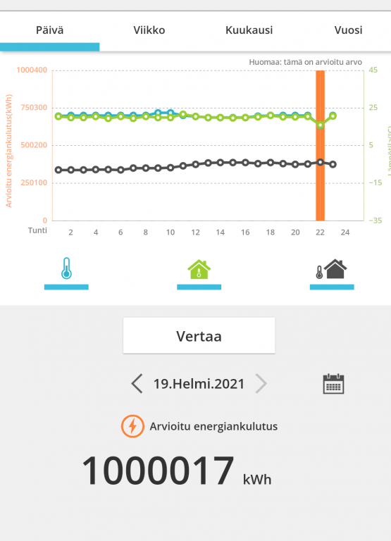

Nyt on mennyt Comfort Cloudissa bitti poikittain. Ainakin toivottavasti enkä ole käyttänyt yhtä gigawattituntia sähköä :D
    161,7 KB · Katsottu: 406
hemaris
Täällä sama juttu täsmälleen samaan aikaan. Sotkee mukavasti kaikki kulutuskuvaajat viikko-, kuukausi- ja vuositasolla :(
Mielenkiintoista että minulla tuota häiriötä ei esiintynyt. Ei ole siis kaikkia tilejä koskeva ongelma. Mutta olisi tuo tosiaan sotkenut kuvaajat aika perusteellisesti jos näin olisi käynyt
Minulla ei ollut tuolloin 19.2.2021 cloudin näyttämä sekaisin, mutta ti 16.3.2021 oli alhaalla koko softa. Ei käynnistynyt lainkaan. Sattui pahaan saumaan, kun juuri wifi verkkoani muuttelin. Luulin, että muutoksistani aiheutui moinen. Onkohan tuo comfort cloud useastikin alhaalla?
Kovasti kyllä tuohon kulutus ja lämpötila näyttämään toivoisin tarkempaa asteikkoa. Aika käyttökelvoton tuollaisenaan.
Kulutus lukema näkyy näyttävän noin 20% alakanttiin, mutta eipä tuolla niin väliä kun sen tietää.

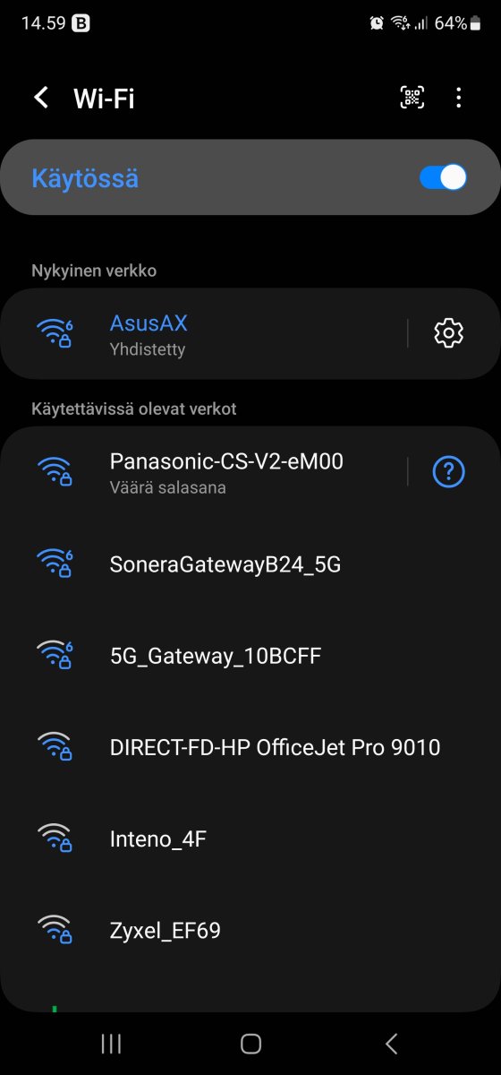

Jatketaas vanhaan topiciin. Tuli taloon keskiviikkona NZ25YKE ja koittanut siitä asti saada etäkäyttöä puhelimella toimimaan, aina sanoo vain jotain kommunikaatiovirhettä tai palvelin ei vastaa. Onkohan vikaa Panan päässä vai onko käyttäjässä vika. Tällä hetkellä ei anna edes kirjautua sovellukseen..
koomikko
Mulla teki tuota samaa. Yrittelin ainakin kolme kertaa. Sitten päätin kokeilla WPSn kautta ja sehän alkoi Lyyti kirjoittaa. On näköjään sitkeys-testi tuo ohjelma.

Moi,
Tulin hankkineeksi panasonicin pumpun ja näköjään samaa ongelmaa muillakin. Eli siis puhelin ei saa millään yhteyttä luotua itse laitteeseen.
Yhden kerran pääsin asetuksissa kohtaan kaksi ja löysi pumpun, mutta luotaessa salasanaa tuli joku herja että luonti keskeytyi ja pyysi resetoimaan Wifin painamalla Wifi painiketta ja antamalla arvon 5 -> Set.
Tämä tuli tehtyä ja samoin koko pumpun resetti, sekä uuden profiilin luonti apissa. Siltikin edelleen kohta kaksi ilmoittaa että laitetta ei löydy vaikka valo vilkkuu.
Olen kokeillut sekä WPS, että normi Wifi yhteydellä onnistumatta.
Nyt huomasin uuden "ominaisuuden" kun tarkistin käytänkö oikeaa verkkoa. Puhelimen Wifi oli löytänyt Panan laitteen, eli se tilapäinen wifi selvästi on luotu ja toimii mutta ongelman aiheuttaa -> Wifi hakemistossa luki Panasonic-CS-V2-eM00 Väärä salasana. Kuva liitteenä.
Kuinka voi olla väärä salasana jos sen syöttö vaiheessa 3 ei onnistunut viimeksi ja laite, sekä laitteen Wifi on resetoitui?

Otin yhteyttä Panasonicin tukeen. Ohjeena oli sammuttaa koko laite vartiksi ja kokeilla uudelleen. Ei apua mutta...kokeilin vaihtaa salausprotokollan WPA2-> WPA/WPA2 niin alkoi pelittämään WPS kautta. Eli liekkö suojaustaso aataminaikuinen wifi adapterissa?
Toki samalla vaihdoin salasanan lyhemmäksi kahdeksaan merkkiin. Jompi kumpi voi vaikuttaa. En ala testaamaan enää kun sain vaihdettua.
