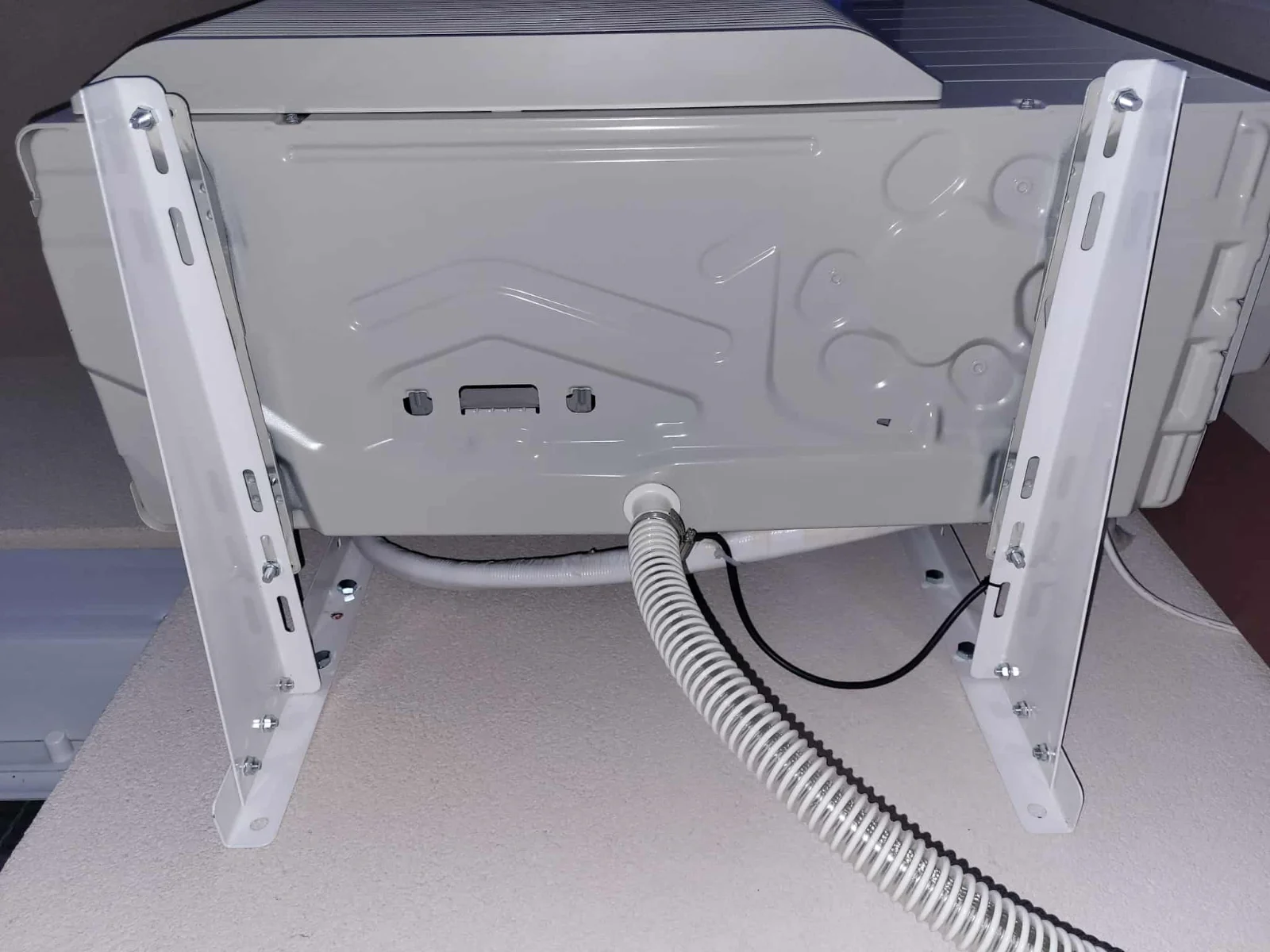

Onkos kukaan täällä näperellyt tuolle Nepuran sulatusvesien poistolle saattolämmitystä? Toukokuussa asennettu lattiamallin N ja asennuksen yhteyessä tuosta oli puhetta, muta ei tullut sitä samalla asennettua. Nyt kun talvi tekee tuloaan, olen yrittänyt kaivella ohjeita ja osia tähän, heikolla menestysellä. Käytännössä reilun metrin matka sadevesikaivoon ja tuohon olisi tarkoitus asentaa eristetty putki, jonka sisäll kulkisi tuo erillinen sulanapitokaapeli.
Eli jos joltain löytyy vastaava toteutettuna, niin kuva olis kiva ja muutenkin vinkint toteutuksene on tervetulleita. Toiveissa olisi, että ensi talvena ainoastaan vanhan Mitsun alta käydään tyhjentämässä sulatusvesikaukaloa :D

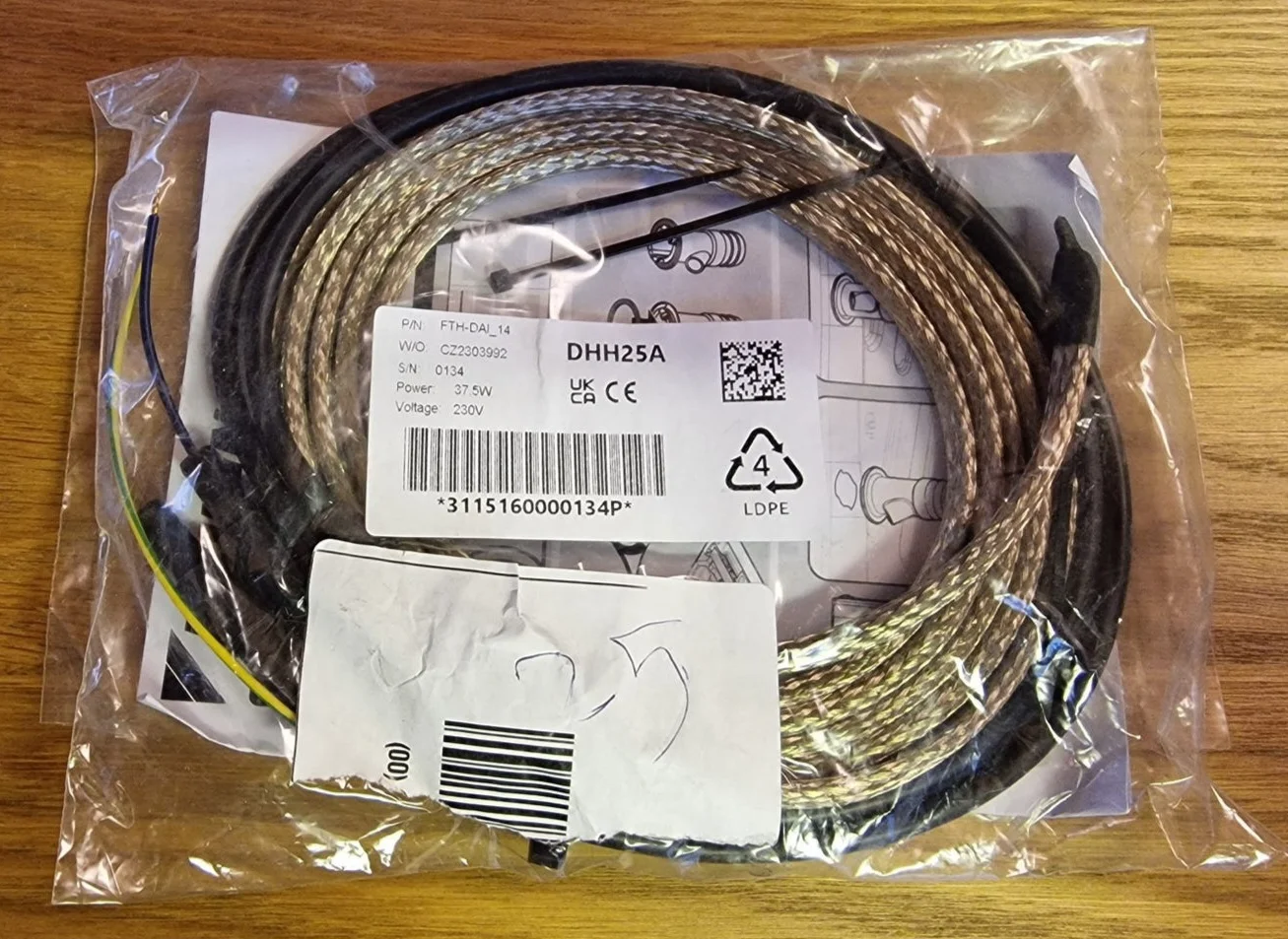

Aika piakkoin tuon oman postauksen jälkeen alkoi löytymään Daikinin mainoksia sulanapitokaapelista, mutta tuo n. 250€ hinta kaapelille on niin suolainen, että jätin ostamatta. Onko tuohon sun käyttämään kaapeliin jotain tarkempia speksejä minkä sulanapitokaapelin laitoit pumppuun kiinni? Mielummin itse laittaisin jonkun muun järkevän hintaisen kaapelin, kuin kippailen kaukaloa tyhjäksi, koska sulatusvesiä tuo pumppu tuntuu keräävän välillä hyvinkin paljon.
Tumi
Speksejä Daikinin omasta kaapelista en tiedä, mutta päällys oli metallipunottua ja kaapelin syöttöpuolella oli sulakkeet. Hämärästi muistelen, että joku palstalainen kertoi sen olevan teholtaan 10 tai 15 W per metri. Landenilla näytti olevan alessa reilulla satkulla.

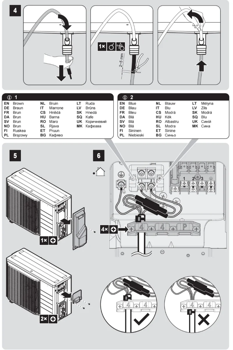

Voiko tuohon laittaa muunkin kuin Daikinin ylihintaisen lämmityskaapelin? Onko ihan perus kytkentä, ettei joku erikoinen digipiiritunnistus, johon käy vain Daikinin oma kaapeli?
Esim. tälläinen: https://www.hammer.fi/poistokori/thermopads-sulanapitokaapeli-4m-fpc-c-10w-m/p/0017970/
Noitahan ei tietenkään saa lähteä purkamaan, joten ohjaus pitäisi olla pistotulppa, esim. langattomalla pistorasialla. Mutta miten se tunnistaisi sulatuksen alkamisen? Lisäksi pitäisi olla varmaan päällä vielä ainakin 10-15 min kun sulatus on päättynyt?
Tässä olla vasta hankkimassa ilmapumppaa, ja tää Daikini näyttäisi valikoituvat pumpuksi. Jokainen säästetty kymppi on katsokaas kotiin päin! =D
Karga
Eikös daikinissa ole jo vakiona sulatuskaapeli lämmin vain sulattaessa? Näin se ainakin minulle myytiin..
Tumi
Daikinin omassa kaapelissa oli muistaakseni integroidut sulakkeet ja teräspunoskuori. Tiedä sitten kuinka tärkeät ovat.
Random
Mä hain Puuilosta 4m kaapelin, töpseli poiki ja piuha riviliittimeen. Ei se Daikin tiedä minkämerkinen vastus siellä on. Olin kattelevani et piirilevyllä oli sulake…
