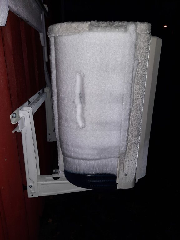

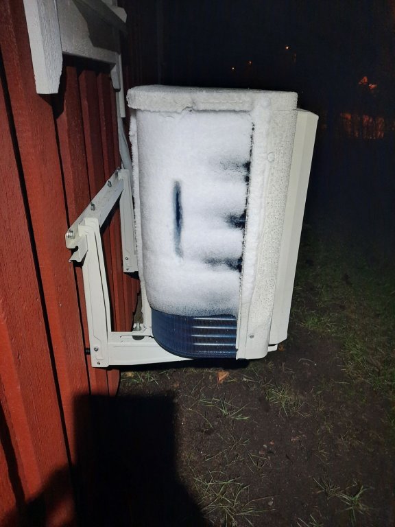

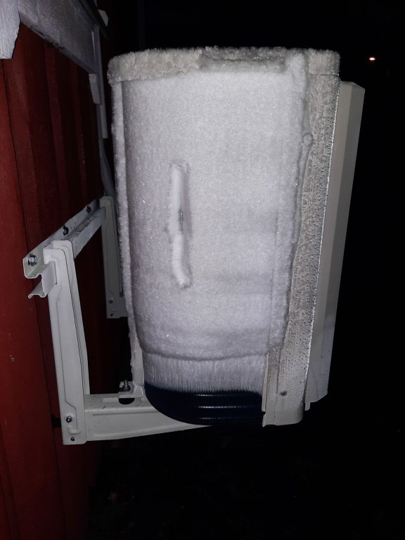

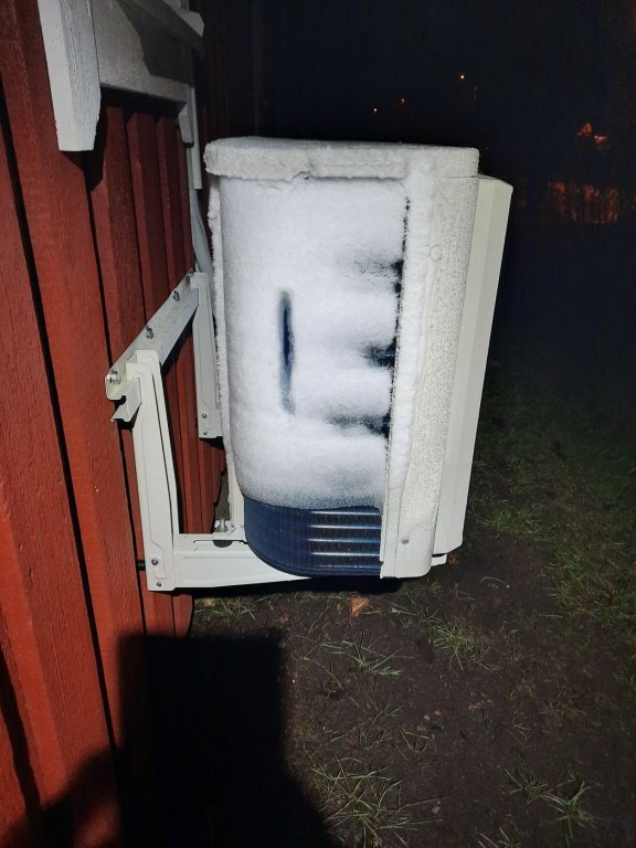

Syyskuun puolivälissä asennettulla Perfera 40 oli tänään pienoisia ongelmia sulatuksen kanssa. Keli kostea ja lämpötila nollan kieppeillä. Laitoin hetkeksi kaukosäätimestä pois päältä. Uudelleen käynnistyksen jälkeen puhalsi hetken lämmintä, jonka jälkeen aloitti sulatuksen. Ennen ja jälkeen sulatuksen kuvat alla.

Paljonko sisällä on lämmintä?
katso liitettä 74483 katso liitettä 74484
Sulaisikohan jos kuumaa tai lämmintä vettä letkun kanssa ruiskuttaisi kennoon tietysti sähköt ilpiltä pois ennen kuin tekee tämän tai joku muu keino sulattaa tuo.
Peitto laitteen päälle, niin että puhallusaukko peittyy ja laite jäähdytykselle toimii, jos ja kun laitteen saa jäähdytykselle. ;)

Kiitokset kaikille vastauksista ja neuvoista! Tällä kertaa päästiin vähällä. Pyyhkäisin ensimmäisen sulatuksen jälkeen lamellien päälle jäänneestä kuurasta sen minkä lamelleja vahingoittamatta pystyin ja lauhtuneen kelin myötä seuraava sulatus hoiti loput. Talossa piisasi kyllä lämpöä (laitteen mukaan 24-25°C, pyynti 22°C) koko ajan, mutta havahduin tilanteeseen kun Residential Controller näytti ulkolämpötilaksi -8.5°C (todellisuudessa 0°C). Aikaisemman laitteen (Panasonic E12EKEB) kanssa moisia ongelmia en muista olleen kertaakaan.

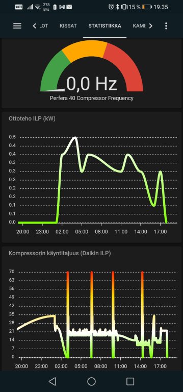

Minkähänlaisia lämmitysjaksoja muilla on Perfera 40:n kanssa?
Itsellä pumppu sellaisessa käytössä, että kakki lämmitystehot mitä irti lähtee, niin pyritään ottamaan. Tämä on johtanut siihen, että siinä vaiheessa kun ulkona lähestytään nollaa (plusasteita ihan yksittäisiä), siirtyy pumppu moodiin, jossa lämmitysjakso kestää vain sen 35-40 minuuttia ja sen jälkeen vähintään 12 min taukoa jonka aikana sulatus. Tätä lämpöisemmässä kelissä ei pumppu pahemmin sulattele. Kun sulatukset ovat alkaneet niin tuosta ei mitään hirveän oleellista muutosta sen jälkeen pakkasella tapahdu. Turvakytkimestäkin olen parin kertaan kokeillut virtoja pitää pidemmän aikaa pois sulatuksen päätteeksi. Ennen sulatuksen alkua ulkoyksikön kenno on aina kauttaaltaan kuurassa. Missään hirveän paksussa kuurassa se ei ole mutta kauttaaltaan valkoinen kumminkin. Lammellit kuitenkin vielä erottuvat.
Nyt -13 - 16 asteen pakkasilla lämmitysjakso on pidentynyt noin 50 minuuttiin ja sen jälkeen 14-15 minuutin tauko jonka aikana tekee sulatuksen.
Käytännössä muutaman pakkasasteen jälkeen tilanne muuttui sellaiseksi että pumppu juuri ja juuri jaksaa ylläpitää asunnon lämpötilan. Huilausjakson aikana lämpötila laskee 0.5 astetta ja lämmitysjakson aikana sai nostettua sen juuri takaisin. Pakkasen kiristyessä trendi on hitaasti laskeva ja näillä pakkasilla ilman takan lämmitystä ei meinaa lämpötila yli 20 asteen pysyä. Puhallus ja pyynti on pumpussa täysillä. Tehokas toiminto lisää puhallusta ja lyhentää lämmitysjaksoa eli sen suhteen tilanne plus miinus nolla. Lämmitettäviä neliöitä on 97 alakerrassa. yläkertaan menee kapea portaikko ja siellä yläpäässä on Stylish ja olen säätänyt sen puhaltamaan "vastaan". Yläkerrassa lämpöjen kanssa ei mitään ongelmaa ja siellä Stylish pyörii varmaan kolmasosateholla. Lämmön ei ihan massiivisesti pitäisi yläkertaan karata, sillä jos yläkerran Stylish ei ole käytössä niin syksyllä yläkerrassa on viileämpi kuin alhaalla.
Mietin että onko alakerran pumpun toiminta normaalia tai auttaisiko toisenlaisilla asetuksilla ajaminen (toiseksi kovin puhallus ei auttanut asiaa, lämpöä tuli vaan aavistus vähemmän).
