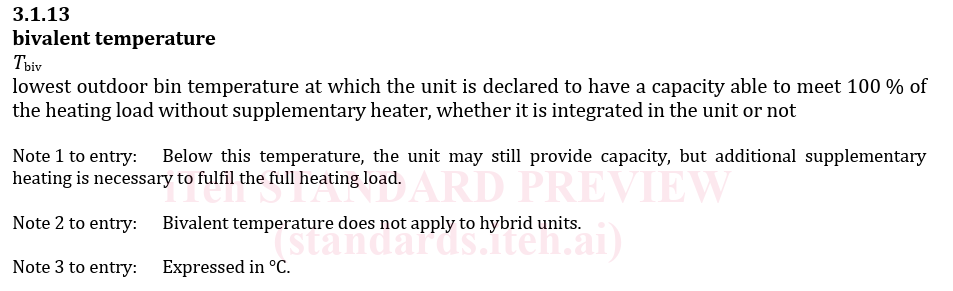

Jos laitteiden SCOPc (kylmänalan SCOP-lukemat) ovat samojan, niin pitää katsoa laitteiden Tbivalent pisteet ovat samoja, esim. -15C ja verrata antotehoja ja COP-lukemia siellä. Lisäksi kannattaa katsoa se Toperation limit pisteessä kannattaa katsoa mitä se laite siellä vielä tuottaa.

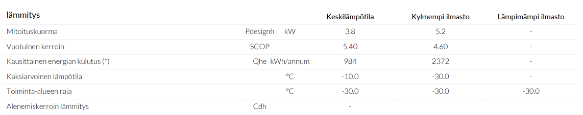

Tuossa esim. RZ25 Tj=-15C ja Tj= opeating limit (=-30C) Nämä on ainoita pisteitä jossa laite on todellisuudessa käynyt täysillä testeissä, loput on osatehopisteitä (käsitäääkseni osin laskennallisia kyseisen pisteen täystehosta, jota ei ole ilmoitettu. Laite on voinut käydä ON/OFF).

Tuossa on kaksi arvoiseksi lämpötilaksi ilmoitettu -30 ja sitä vastaava teho olisi 5,5 kW. Pitääkö noi nyt paikkaansa?
Siis se on -10C ja 5,5 kW, mikä vastaa sitä lämpötilaa että laite pystyy tuottamaan siltä pyydetyn lämpötehon yksin (Tbivalent)
