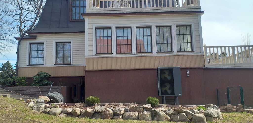

Andres
Voin neuvoa ES VILP valinnassa:
- paikkakunta
- talon rakenne , rakennusvuosi, miten eristetty
- talon lämmitettävä alue
- patterit tai lattialämmitys
- varaajan koko jos on varaaja
- lämmin käyttövesi - kokonaan lämpöpumpulla tai joku jo rakennettu vaihtoehto (vaikka sähkövaraaja, esilämmitys isossa varaajassa)
- mikä on varalämmön lähde ( sauvat, kattila, uuni)
Jos saa tietoja sitten voi sanoa sopivan ES VILP mallin.
Tämän ES AVH9-V5+ monoblock tilalle on tullut jo uusi V6 monoblock maliisto. Mutta kyllä kokemuksia voi kertoa.
