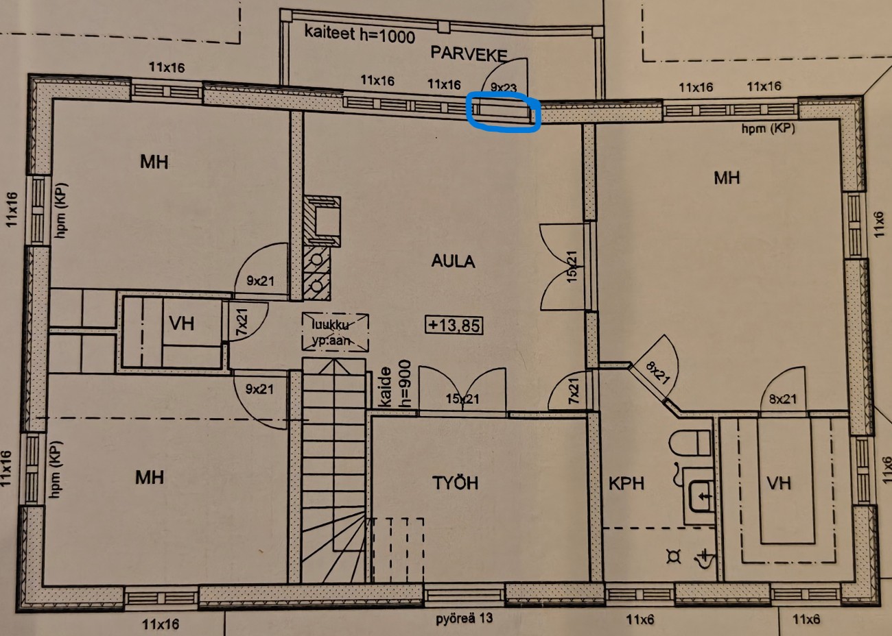

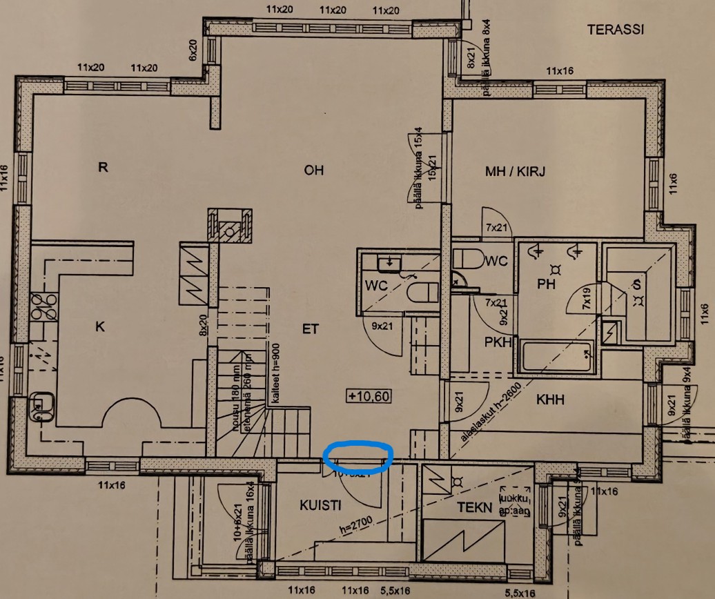

Kiitoksia vastauksesta, ohessa alakerran ja yläkerran pohjakuvat ja itse pähkäilemäni paikat sisäyksikölle (sininen rinkula). Sähkön kokonaiskulutus on vuositasolla vaihdellut 27000 - 32000kwh(viimeiset 4 vuotta) välillä, sisältäen kaiken sähkön, tarkempaa mittausta en ole tehnyt. Vettä lotraa säännöllisesti 5 henkeä. Ajoittain 7 henkeä. Mitsuakin olen miettinyt, tosin sitä RW35 mallia, joka tällä foorumilla ei ole saanut paljoakaan kehuja. Mutta jos astetta pienempi malli on riittävä mitoitukseltaan, niin RW25 olisi hyvinkin varteenotettava kandidaatti.
    196,3 KB · Katsottu: 82
    236,7 KB · Katsottu: 80

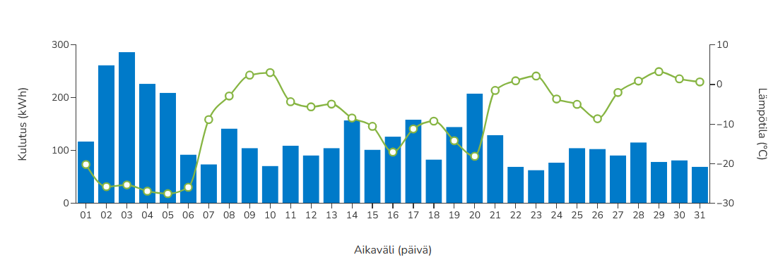

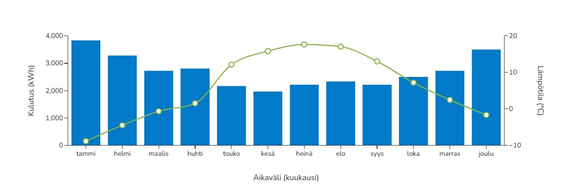

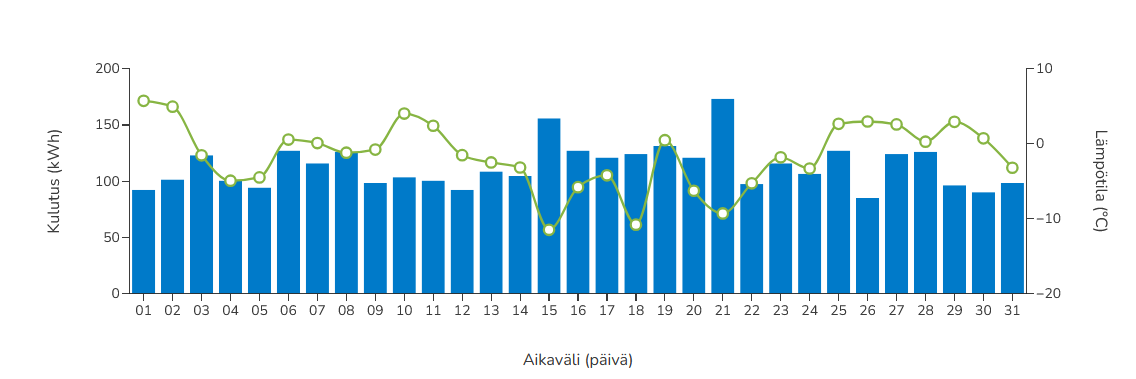

Tässä on näitä kulutustilastoa vuodelta 2024: koko vuosi, tammikuu 2024 ja joulukuu 2024. Tutkin tuon Toshiban service manuaalia vielä, miten siitä saisi noita käyttötunteja esille. Valitettavasti näistä kuvista ei ainakaan graafisessa muodossa saanut tarkemmalla resoluutiolla.
    34,8 KB · Katsottu: 72
    42,9 KB · Katsottu: 67
    42,9 KB · Katsottu: 73

Saisiko yläkerran ILP:n portaiden yläpuolelle lähelle kattoa?
BTW: Sinulla on talo joka oikeasti hyötyisi aurinkopaneeleista :)
Potko2
Kiitos ehdotuksesta, portaiden yläpuolella on yksi paikka, jota olen miettinyt, mutta huoltotyöt ovat todella hankalia. Etäisyys portailta katon rajaan on n. 4 metriä.
Aurinkopaneelit ovat remonttilistalla.
