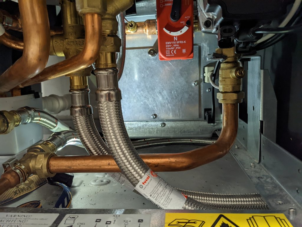

Kuvasit koneen alle joten tulikos sieltä jotenkin ääntä erityisesti? Kupariputkia tuossa vilkuilin, ettei ne jotenkin resonoisi keskenään? Ja sitten, että voisiko sinne työntää jotain villaa vaimentimeksi.

Ääni oli selkeesti kovempi ihan alareunassa. En ole vielä aukonut konetta.

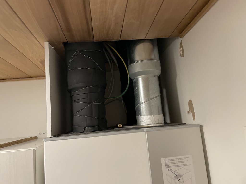

Kävi Niben valtuutettu huoltomies kattomassa ja totesi äänen olevan normaali ja selvästi hiljaisempi kuin omassa asunnossa oleva edellinen malli.
Mutta kuitenkin teki kaksi asiaa:
1. Otti koneen yläpuolelta MDF-paneelin irti (halusin, että olisi laittanu verkkojohdon kiinni koneeseen (en itse ollut paikalla) mutta ei ollut yltänyt)
2. Oli kiristänyt jotain koneesta. Huomasin pari päivää aiemmin, että koneen vasemmasta laidasta tuli selvä ilmavirtaus jota pyysin tarkistamaan.
Lopputuloksena ääni järkevöityi eli matalin jyrinä hävisi ja jäljelle jäi normaalimpi kompuran ääni joka on jo siedettävän rajamailla.
Seuraavana sitten palo-oven asennus jossain välissä.
Varmaankin peitelevyksi laitettu MDF-levy resonoi jotenkin laitteen kanssa ja/tai se jokin kiristetty osa.
Oli kuulemma jo valmiiksi seinästä revennyt palaset eli korjaaja ei niitä rikkonut tällä kertaa.
Onko verkkokaapelin liitin tuolla takana kummalla puolella konetta? Asennusohjeen mukaan ilmeisesti joku jatkojohdon pätkä pitäisi löytyä.
Noiden MDF levyjen sisäpuolelle voisit laittaa äänieristystä. Esim. Liimattavaa bitumimattoa ja kivivillaa.
Ja edelleen kun kameran viet koneen alareunaan ääni voimistuu. Tunge sinne kivivillasta kaistaleet kanssa.
Tai helppo vaihtoehto poistamaan ainakin kaikukoppaefektiä:

Kuvan perusteella se mdf on aikalailla aiheuttanut resonanssia tuohon viereiseen seinään.
Nuo MDFt on vissiin kiilattu tuohon koneen ja katon väliin kovilla kiiloilla. Ei hyvä.
Mieluummin laittaa kumisesta ikkunatiivisteestä riittävän paksut tiivisteet reunoihin koko matkalle, että se levy pysyy siinä välissä mutta joustaa ja on tiivis reunoiltaan.
Nyt kone on kiilattu lattian ja katon väliin ja tärinä välittyy varmaan molempiin suuntiin rakenteisiin.

Otin toisenkin mdf-paneelin irti niin nyt ei pääse kiilautumaan mihinkään ja hitusen vielä matalaa jyrinää lähti vähemmäksi. Ollu kyllä taas jollain lopullinen asennus mielessä kun oli liimattu nuo paneelit kiinni. Ensin palikat pelkillä ruuveilla kiinni seinään molemmille puolille ja sitten liimattu mdf:t päälle ja yhdestä kohdasta naulalla jotta pysyis kuivumiseen asti paikoillaan.
Ei paljon ole huoltoa ajateltu kun käytännössä joutuu jostain reunasta repimään pois koska ruuvit sisäpuolella.
