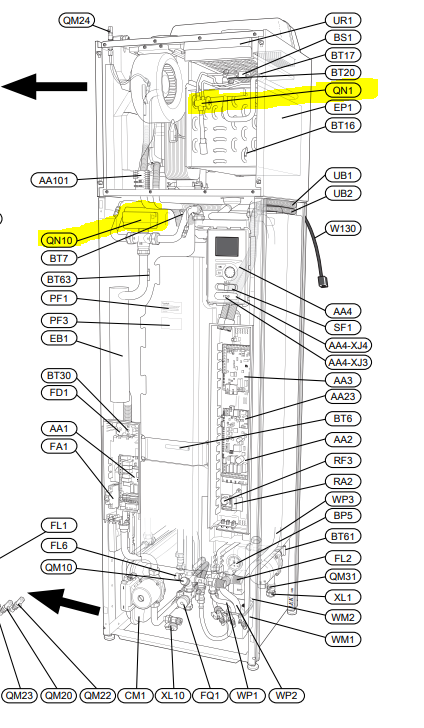

Minkälainen paisuntaventtiili tuossa 750:ssa on?
Voisiko tuo imukaasun lämpötilan heittelehtiminen viitata paisuntaventtiiliongelmiin?
Hmm... Erikoinen juttu. Olisikohan vaihtoventtiili jotenkin jumissa, ettei se käänny lämmityspuolelle kunnolla tms...

Sitä vaan mietiskelin että miksi se toimii käyttöveden lämmityksessä, sama paisuntaventtiili kuiteskin on silloinkin töissä?
Hyvä kysymys Pökö... nimittäin onhan tuo paisuntaventiili (ylempänä keltaisella) tietämätön siitä, että lämmitetäänkö käyttövettä vai lämmitysjärjestelmää.
Alempi keltaisella on QN10, eli vaihtoventiili jossa se rimpula kara on, mikä kai murtuu helpohkosti. Ja tämä voisi selittää, että miksi käyttövesi lämpenee mutta lattialämmitys ei.
Sitten on vielä QN27, joka ei näy kuvassa, eli lämmitysjärjestelmän kierron vaihtoventiili. Myös sen toimimattomuus voisi selittää miksi kiertoon menee liian viileää vettä. Näistä kolmesta tuo paisuntaventiili itseasiassa selittää kaikkein huonoiten miksi käyttövesi lämpiää, mutta lattian menovesi ei.
Ja jos vielä jatkan... jos vastuksilla lattiaan kuitenkin menee haluttua vettä, ei vika varmaan ole lämmitysjärjestelmän vaihtoventiilissäkään. Tästä päädymme kai takaisin siihen, että tuo QN 10 ja karan murtuminen on edelleen palstan konsensus viasta ;-)
Pyydä @miikuris että huoltomies ottaa tuon karan mukaan kun tulee korjaamaan paisuntaventiiliä....
Tätä mieltä olen kunnes toisin todistetaan.
