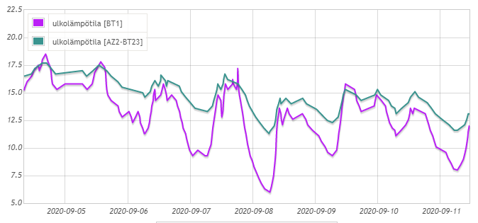

Minä virittelin tänä kesänä lyhkäisen maapiirin tuloilmakanavaan. Sattui löytymään tori.fi kanavapatteri ja tuija-aitaa istuttaessa sinne kaivantoon putken tuuppasin. Mutta saa nähdä tekeekö tuo mitään nyt tulevana talvena vai onko liian lyhkäinen piiri.
Näillä keleillä tuo SAM41:lle tuleva ilma vähän lämpiää, mutta maaperäkin on loppukesästä lämmin (vihreä viiva on tuloilma SAM:lle). Pakkasia odotellessa...

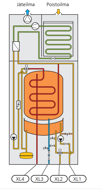

25 litran puskurisäiliö löytyy F750 sisältä jota latauspumppu lämmmittää. Mutta mutta.... se latauspumppu vaikuttaa myös kokonaisvirtaamaan, eli se ei vain puske lämpöä puskuriin.
Tässä on oikeastaan kuva tuosta kierrosta....
XL1 Liitäntä, lämpöjohto meno
XL2 Liitäntä, lämpöjohto paluu
XL3 Liitäntä, kylmävesi
XL4 Liitäntä, käyttövesi
Vaikuttaa siltä, että kannattaisi noudattaa käyttöohjeita mahdollisimman tarkasti tässä tapauksessa, kun kytkentä näyttäisi mukautuvan lämpöpumpun toimintatilojen perusteella ja laitehan kulloisenkin tilan tuntee.
