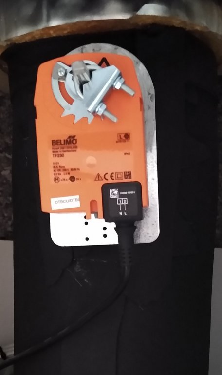

Samin ohjeissa tuloilmakanavassa pitäisi olla jäätymissuoja (ilmeisesti tarkoittaa venttiiliä joka menee kiinni kun sähkö katkeaa), meiltä tämä puuttuu, onko kaikilla muilla sellainen?
Kyllä meille jäätymissuoja asennettiin. Tuohan on sitä varten että jos sähkö katkeaa F750:stä ja kierto loppuu, sulkeutuu tuloilma ja estää SAMin jäätymisen.
Tämmöinen....
Nämä mitä teillä on, on jonkinasteisia rakennusvirheitä. Esimerkiksi ilmanvaihdon tehostusmahdollisuutta ei ole, vaikka SAM40 toimisi optimaalisesti.
Ja tuo sulkupellin puute on asennusvirhe, koska se pitäisi olla valmistajan mukaan. Vaikkakin jäätymisen riski on suhteellisen pieni.
